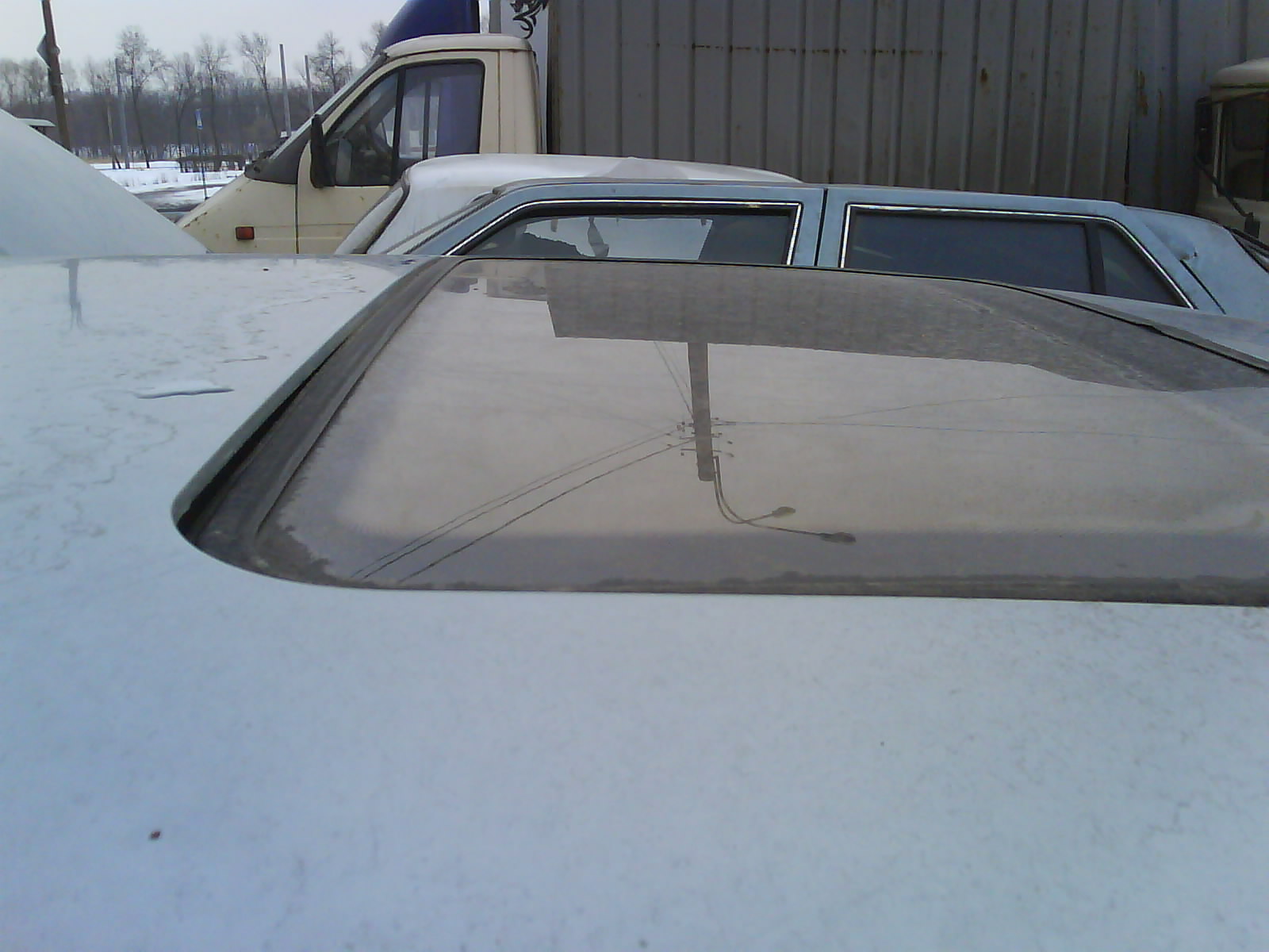

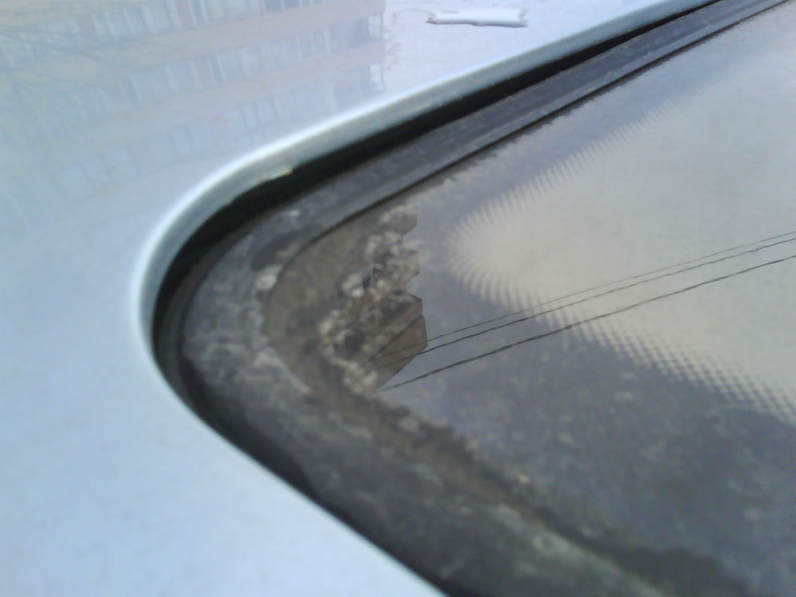

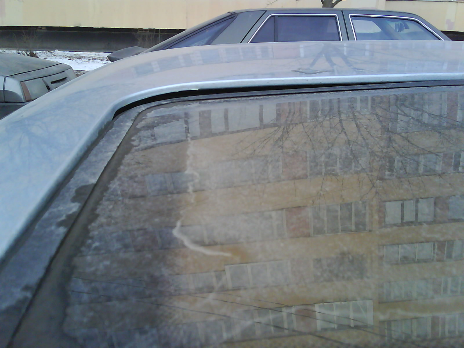

Отправлено 16 Март 2009 - 20:06
Вот такая проблемка.Што, кто скажет ?
Если открыть люк вверх, а потом закрыть тоже такая щель???
Надо смотреть что там. Регулировок вроде там нет, вот только не помню, стекло (сама крышка люка) регулируется относительно направляющих или нет.
В любом случае тебе надо будет снять верхнее стекло и посмотреть на механизм без него, там сразу все станет ясно, возможно у тебя просто открутился вит который крепит это самое стекло.

Отправлено 17 Март 2009 - 17:58
да тоже такая щель. закрывай открывай как хочешь, всеравно угол утапливается (

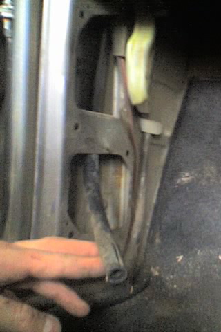

Сдернул коврики в авто и заметил, что в боковой панели со стороны водителя помимо проводки есть еще трубка\шланг какая-то. Я так понял - это отлив люка.
Вопрос нормально ли то что этот шланг идет прямиком в порог?
вот фото (качество неочень, фоткал на телефон, но понятно):
[attachmentid=32883]
У меня тоже шланги в порог идут, в пороге дырки сливные, по-моему, есть.
