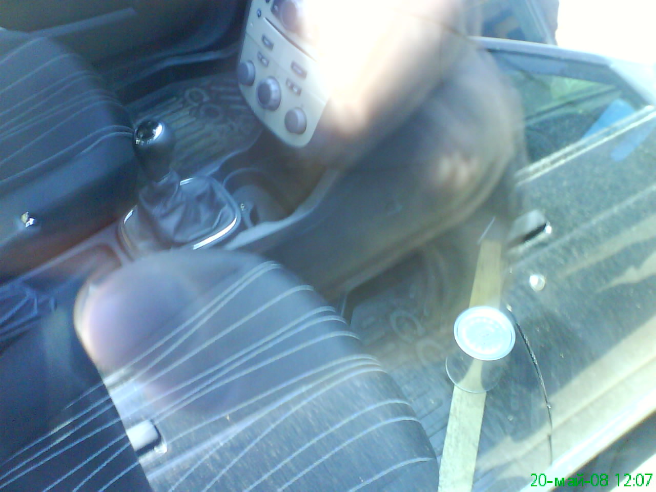

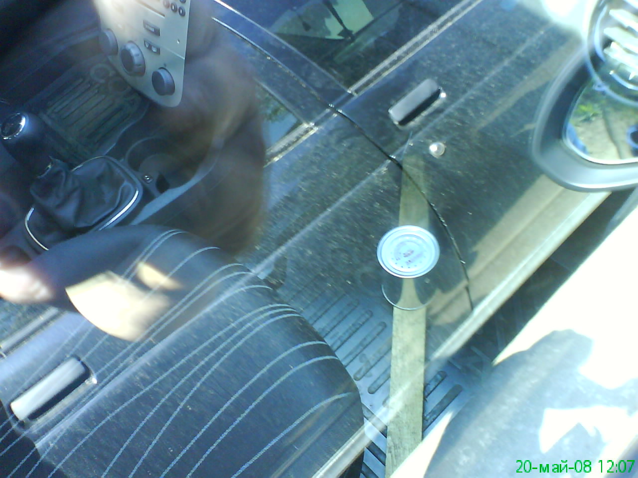

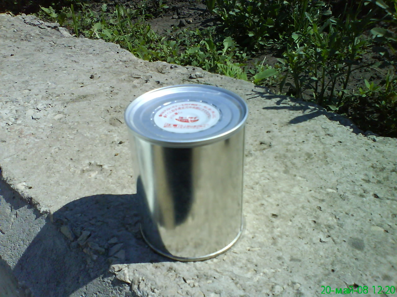

Вот сегодня решил пообеззараживаться.))) Была куплена в местном магазине японческая приблуда в виде консервной банки. На крышке пимпа, вокруг нее просечки с отверстиями. Внутри химота какая- то. Вобщем вентилятор на максимум, кондишн на самый холод, стекла закрыть, поставить режим рециркуляции..... После надавливания на пимпу "консервной банки" химия разогревается и чуть позже начинает идти дым. Все это хозяйство поместил на коврик пассажира в салоне на деревяшке, что бы коврик не прожгла ( а разогревается она до 150 градусов ). В таком положении при закрытых дверях и работающем "климате" держать 10 минут. После банку удалить ( горячая ), открыть настеж все окна- двери и проветривать не менее 3 минут. Я включал для этого вентилятор. Вот и вся процедура. Все удовольствие стоило 175 р. и пол часа времени на всю процедуру.Фотки девайса прилагаю, хоть и некачественные, но разглядеть можно :
[attachmentid=16689] [attachmentid=16693][attachmentid=16694][attachmentid=16695]
[attachmentid=16696][attachmentid=16698] [attachmentid=16699]
Справедливости ради хочу сказать , что есть остаточный легкий запах, ну да думаю любой машинной парфюмерией это устранимо.
