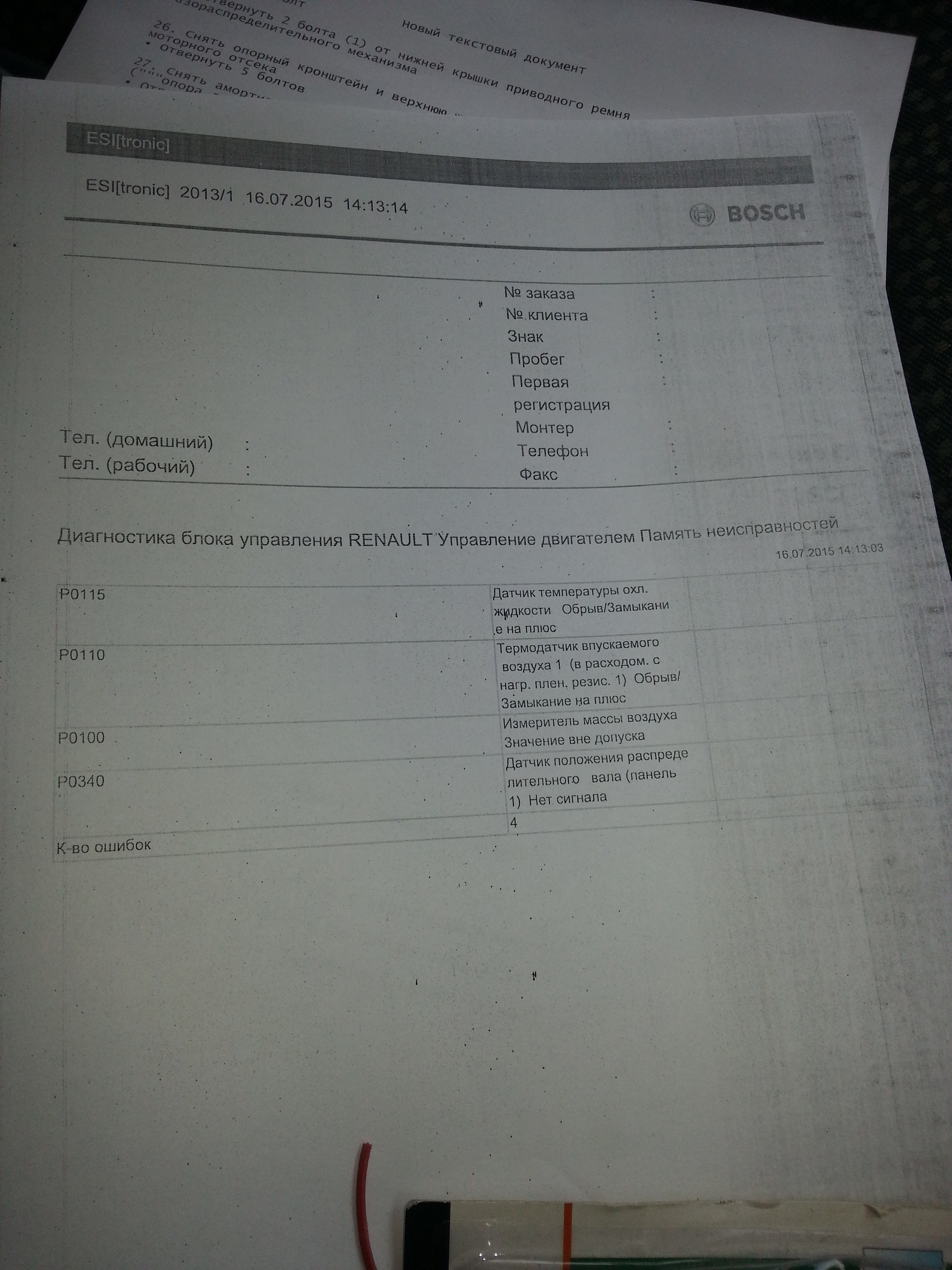

Как выглядит датчик температуры на трафике 1.9? Может у кого есть фотография того места, где он установлен, читал вроде если его передернуть, то педаль газа сразу срабатывает.
датчик ОЖ находится на термостате, а термостат за/под ЕГР,

Подскажите на двигателе 2.5 CDTI 120 л.с 2007 г G9U 630 ЕГР глушиться без проблем , с какой стороны?
#354
Отправлено 16 Июль 2015 - 20:34
Успехов в ремонте.
