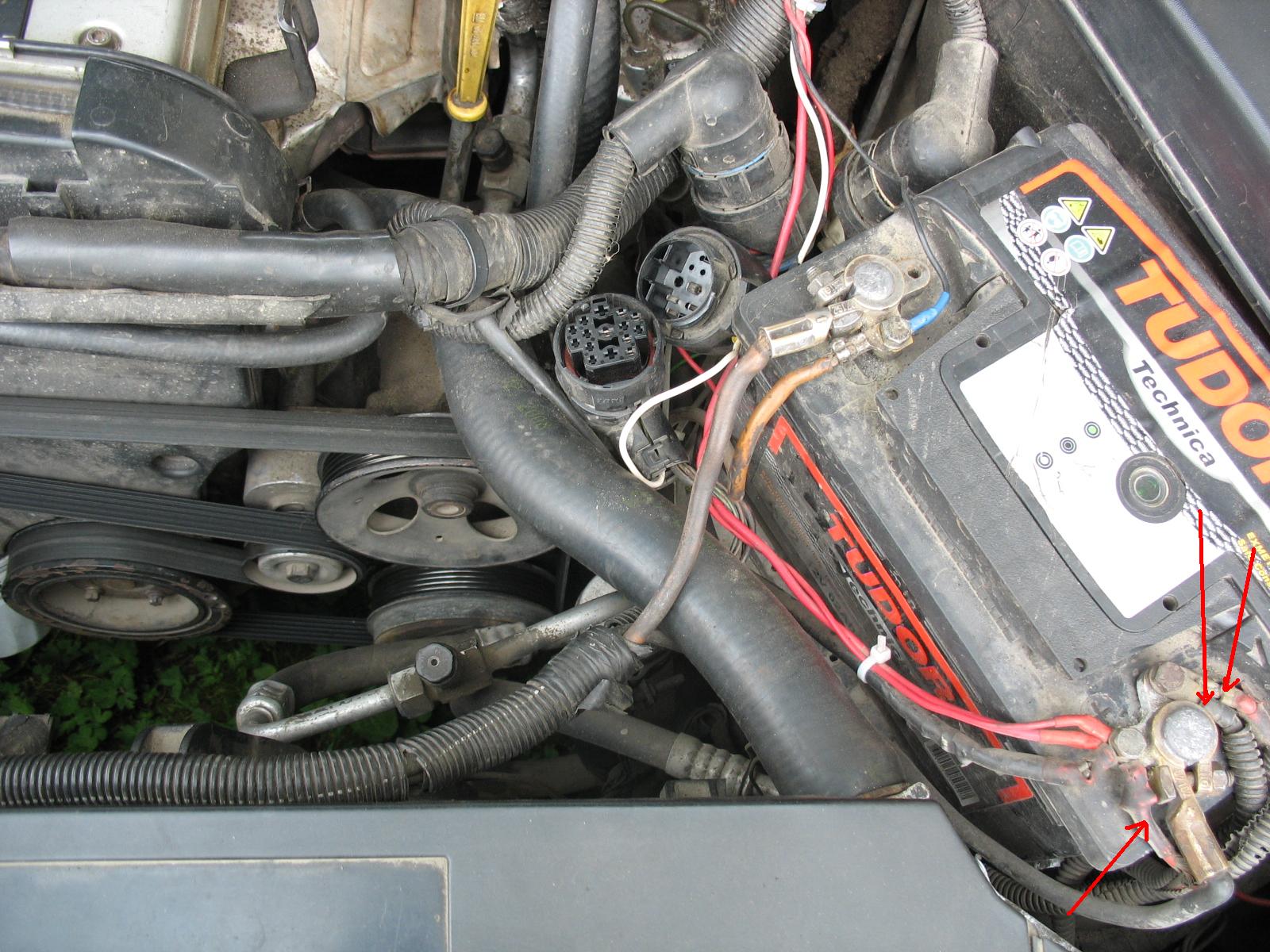

вроде обнаружил падение напряжения, на проводе (-)АКБ-Масса.
Был плохой контакт, где провод обжат, на коннекторе к АКБ.
Обрезал, клемму развальцевал, обратно завальцевал, пару дней все стабильно.
Тем не менее клеммы греются, полагаю надо менять нах провода силовые, но как их купить, кто знает каталожные номера или еще чего?

#31 Felix
Felix
    Лентяй
  • Cообщений: 1 343
  • Город:Москва, САО
  • Интересы:Люблю лениться %)
  • Автомобиль: разбил
Отправлено 10 Сентябрь 2008 - 20:16
Цитата(ДИМА @ 9.9.2008, 14:22) Просмотр сообщения
Может "+" провод меняется на тот который под номером 11??? Только что у него на конце за коробка???
И стоимость более 1500 рублей.
Не, у него даж по фотке сечение маленькое. Это мелкие наверно.
