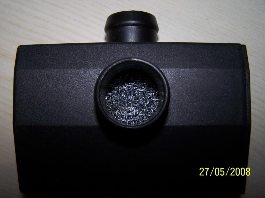

Тему мы обсуждали не раз.
Вот инструкции, как РХХ и вентиляцию картера чистить.
http://www.opel-club..._x20xev_OVB.htm
http://forum.opel-cl...?showto...?????
Есть еще полезная штука - сепаратор маслянный (56 56 098, GM 09 193 502). Не пропускает капли масла из картера под крышку клапанов, и, соответственно, дальше в систему питания.
http://www.elcats.ru...dl=...E:2:15:-7
Номер 4, врезается в патрубок 11. Говорят, что сильно помогает. Такой нашел, но еще так и не поставил.
[attachmentid=16993] [attachmentid=16994][attachmentid=17541]
