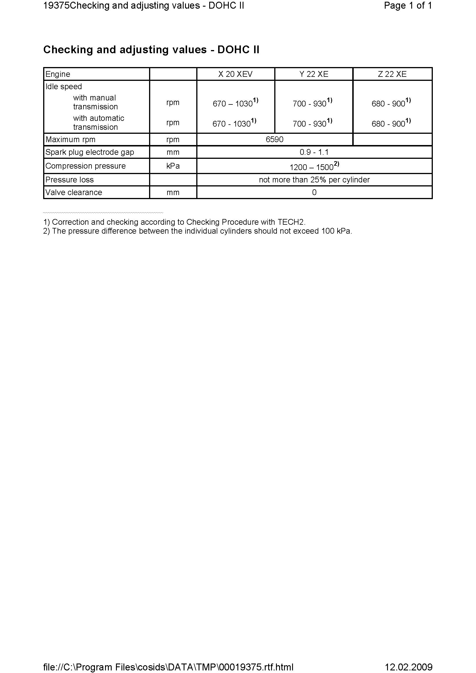

А я вот что-то не нашел в TIS сколько должно быть точно оборотов на ХХ, кто поможет?

А насколько это документально?

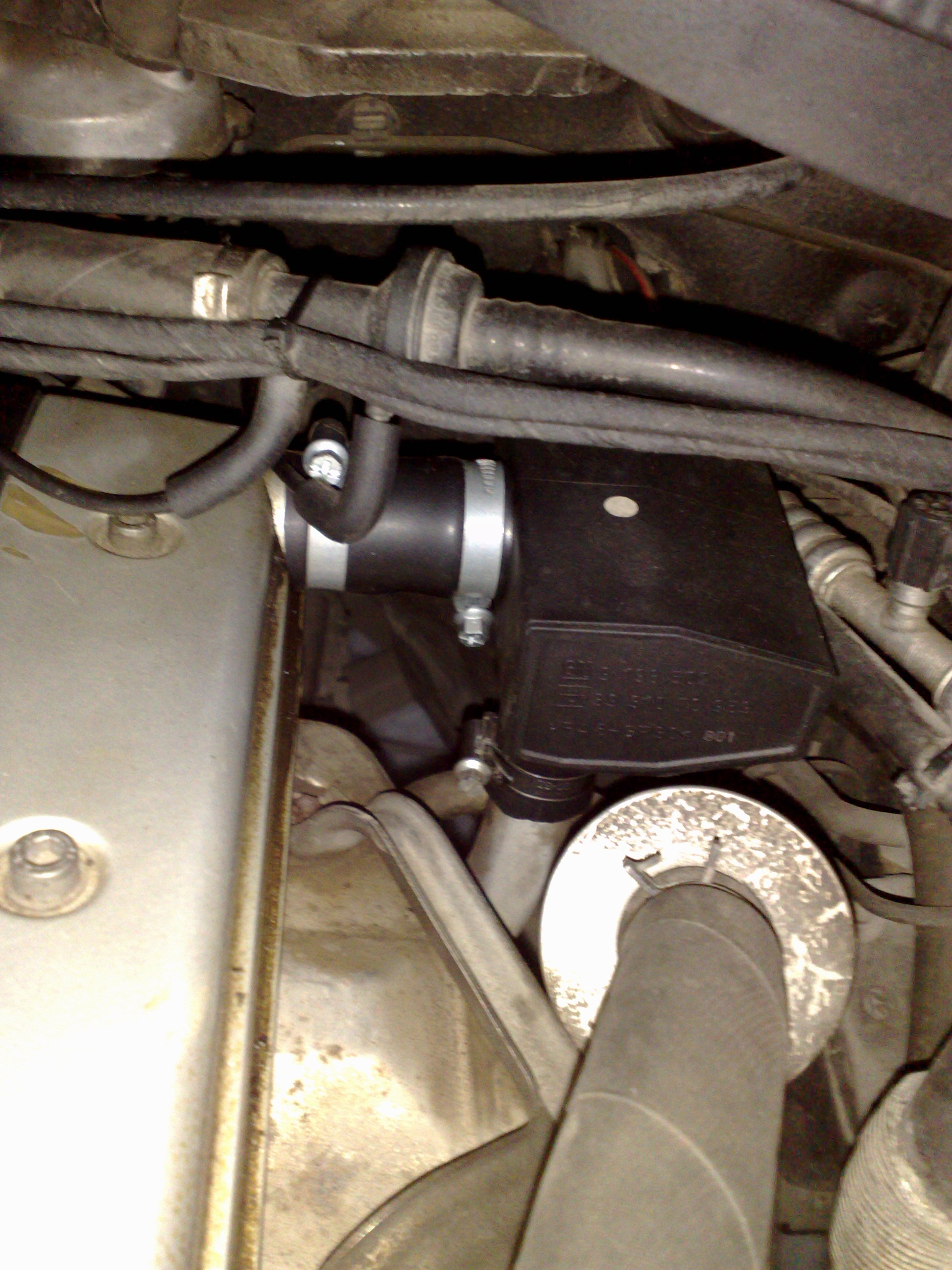

Может кто-нибудь скинет фотку,как стоит сепаратор.Я уже давно поставил его,а на днях знакомый сказал,что вверх ногами и долго смеялся.

Точно вверх ногами стоит,завтра(уже сегодня)переверну.А стрелки я там не заметил,когда мыл,видимо стёрлась.
