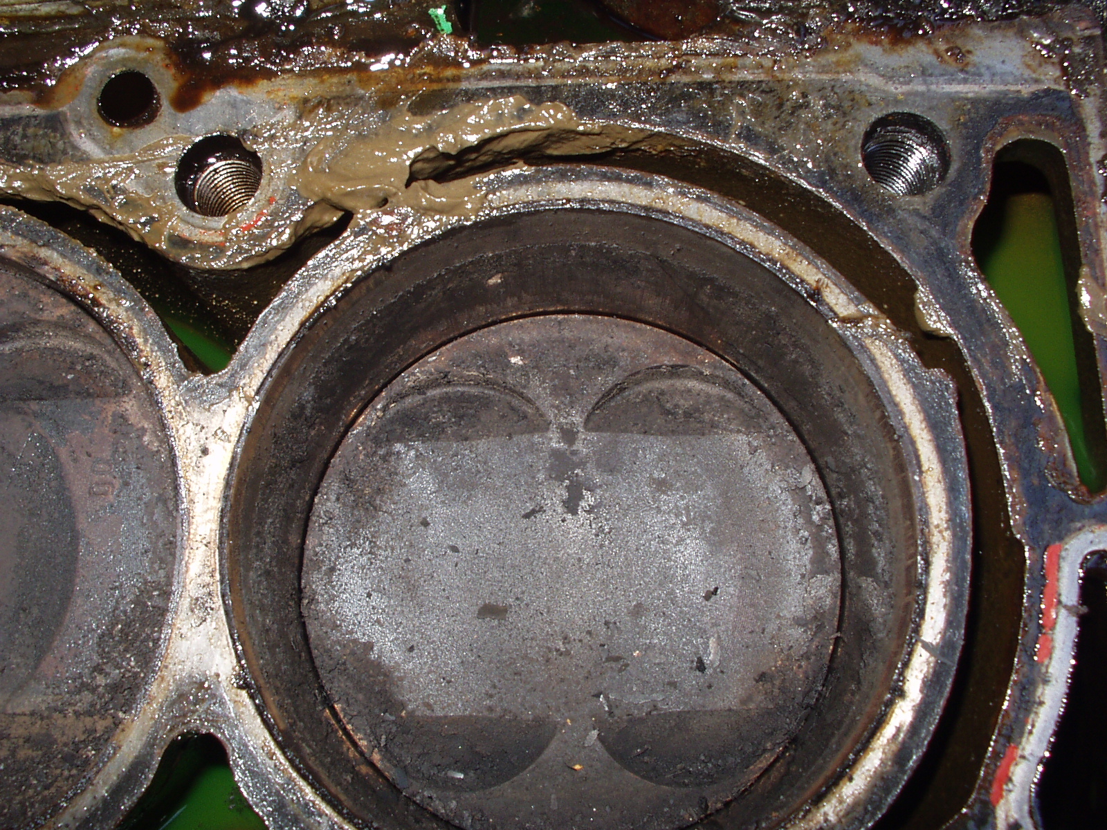

Отправлено 16 Май 2008 - 10:13
ура! я снял таки одну голову,на вид клапана целы. поршня с подозрительными выемками.
може чудо?
плиз! подскажите как мне проверить целы клапана или нет,на снятой башке.[attachmentid=16528][attachmentid=16529]
Поверить не могу, у тебя проточки на поршнях! По идеи не должно загнуть клапана. такиеже проточки имеются у 8 клапанника тока по две канавки на поршень.
Интересно это заводские проточки или прежний хозяин сам их делал?????
