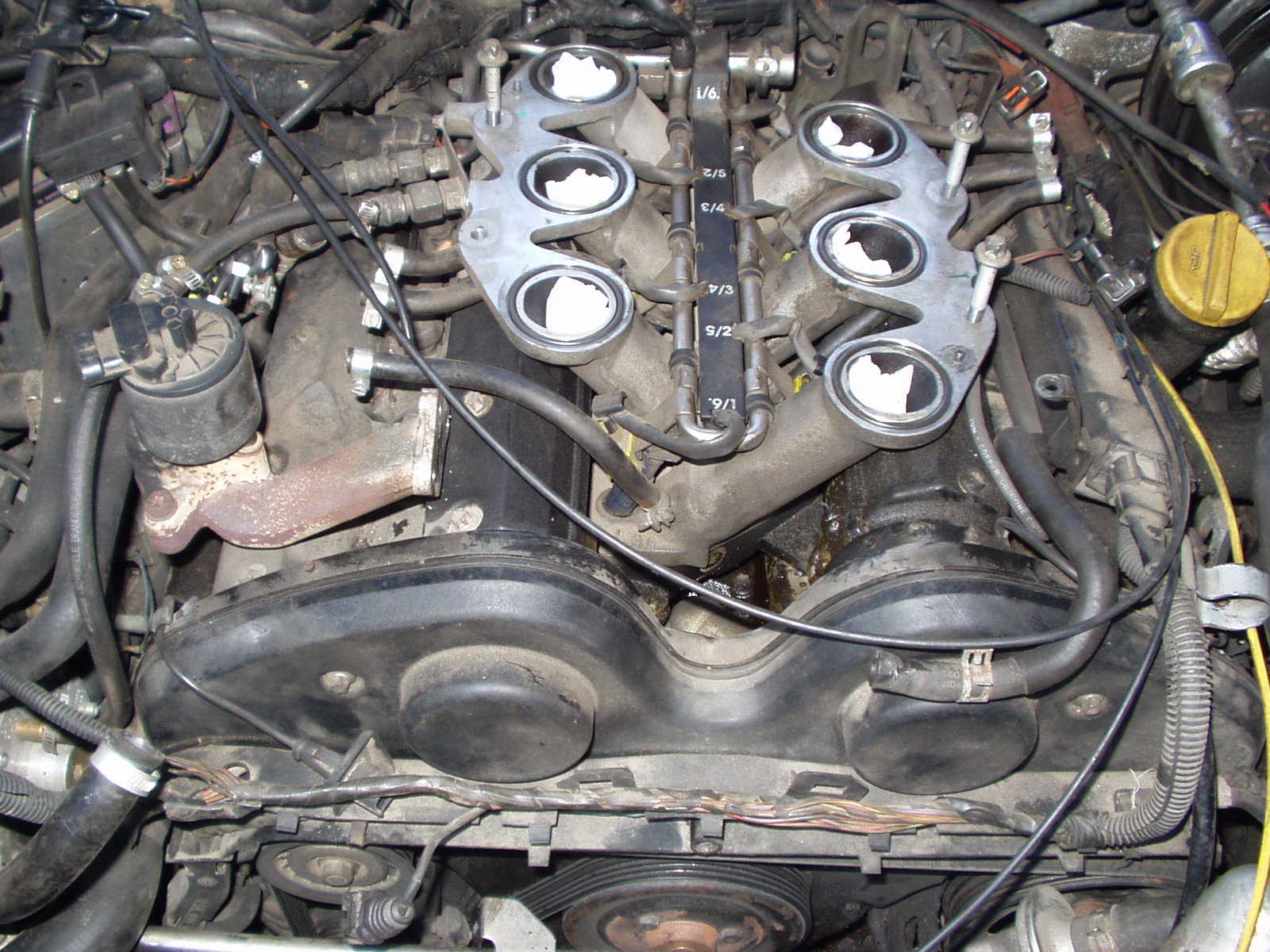

люди сведующие! помогите! собрал двиг,измерил компрессию 5bar ! в одном цилиндре(в него при разборке попало масло)12. подкралась по этому поводу,паника.

ещё не собрал,мало времени,[attachmentid=16841][attachmentid=16839]
померив компрессию,вопрашаю! може кто имел такой опыт.
Если компенсаторы не прокачаны, то компрессия может быть пониженная. Мотор надо покрутить, чтобы масло прокачалось по системе. Глядишь и клапана закрываться полностью будут.

я купил машину с провернутым ремнём,разбирал до[attachmentid=16842]залил уатспирит в клапанные чашки за час опустела одна на треть,за не имением времени,собрал усё взад(поменял прокладку и болты гбц),измерил компрессию,и ВОТ!
