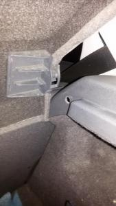

Ребята загремела задняя полка, оказалось потерялся крепеж, подскажите артикул крепежей задней полки, по артикулу который написан на фото не находит ничего, может он изменился на какой нить другой?  (фото взято из инета)

#459 berkut
  • Cообщений: 16 588
Отправлено 27 Октябрь 2017 - 17:24
а вы какой номер бьете? sid - это транспортный номер поставщика.
номер детали на фото 2346846. он бьется.
нигде нету предложений, как будто их все раскупили....
