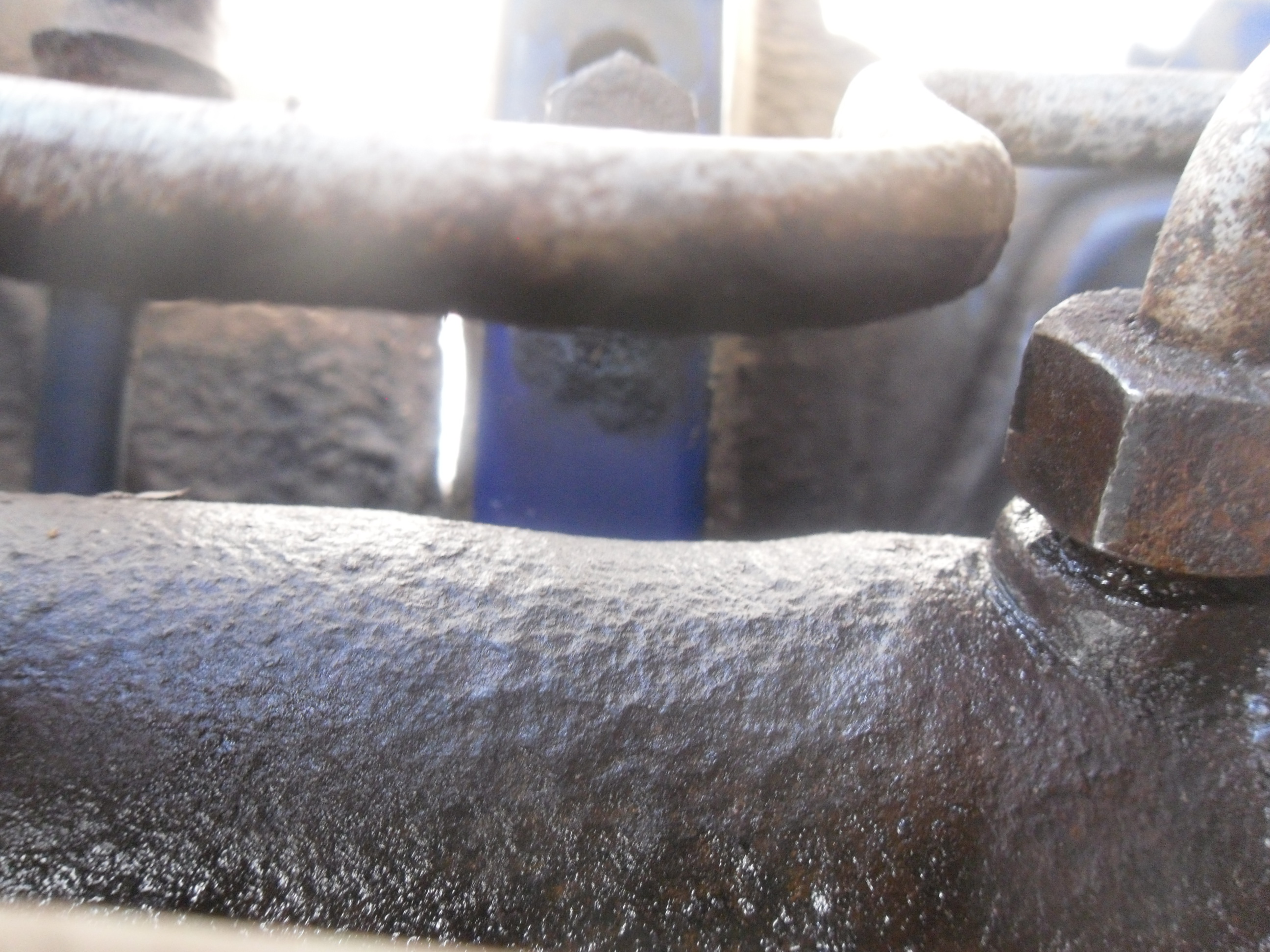

Пайка припоем не помогла.( Держит только когда руль прямо и чуть чуть покачивая, стоило вывернуть в сторону - захлестало, не так как было, а распыляя, наверное поры
Зато душу успокоил, а так бы думал и гадал, поможет или нет.
Фотки сделал:
Микротрещина
[attachmentid=128809]
А так "сожрало"
[attachmentid=128810] [attachmentid=128811]
Рейка есть "за не дорого" и рабочая, только в другом городе и приедет если попрошу только в начале мая.(

-Harmful-, Долго пытался понять, что это за место, на первой фотке. Так и не понял. Чуть более общий вид был бы неплох. Может это самый левый край. Но там труба именно с поршнем должна быть.
Трещины не вижу. Вижу здоровенную дырку. Но сама деталь по фотке - не круглая. Если это обман зрения, то резиновая накладка с широким хомутом должна держать.

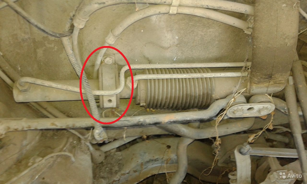

KVM2007 Не не не.... там микротрещина, это капля просочилась.
Это место, кокраз где должна стоять резинка и хомут.
Резиной и "съело" металл.
[attachmentid=128838]
Фото не моё.
