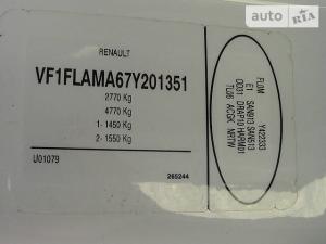

Вот твоя схема, но по Опелю запчасти будут дороже чем Рено.
Посмотри на кузове когда открываешь дверь, там будет шильдик с Вин кодом, массой и тп. там будет надпись JL0H или FL00 напиши какая у тебя? + модификацию двигателя скинь (M9R782 например). Тогда найдем схему Реношными номерами.

Алексей привет. Помогай. У меня M9R 782 . Но на шильдике ничего не нашел.
То что на шильдике
вес
e1*98\14*0170
1F06 547XXYA
W0LJ7WHA69V626203 VIN
Вопрос
Не могу понять где и какие стоят дросселя. И стоят ли. Заранее Благодарен.

В верху в овале смотри надпись FLOM - у тебя будет другая. Напиши какая (4 буквы).
