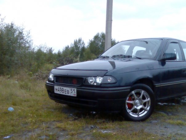

#196 greyss
greyss
  • Cообщений: 218
  • Город:Мурманская обл.
  • Автомобиль: Opel Astra F x16sz
Отправлено 20 Декабрь 2008 - 20:50
No comment's. Ближний ксенон 5000к Дальний аналогично. Ксенон раздельный

#198 PeaceVam
PeaceVam
  • Cообщений: 160
  • Город:Казахская степь
  • Автомобиль: Opel Astra 1995 C18XEL
Отправлено 20 Декабрь 2008 - 23:57

#199 Lightning...
Lightning...
    Infiniti-FX CLUB RUSSIA
  • Cообщений: 2 776
Отправлено 21 Декабрь 2008 - 01:33
Не согласинг! Свет от лнзы БОШ, т.е. билинзы - в разы лучше чем от вашей катийской... при внешнем сходстве - линзы разные! И свет разный! от БОШа свет шикарный, а от вашей думаю еще хуже моего стокового галогена... ибо китай!
