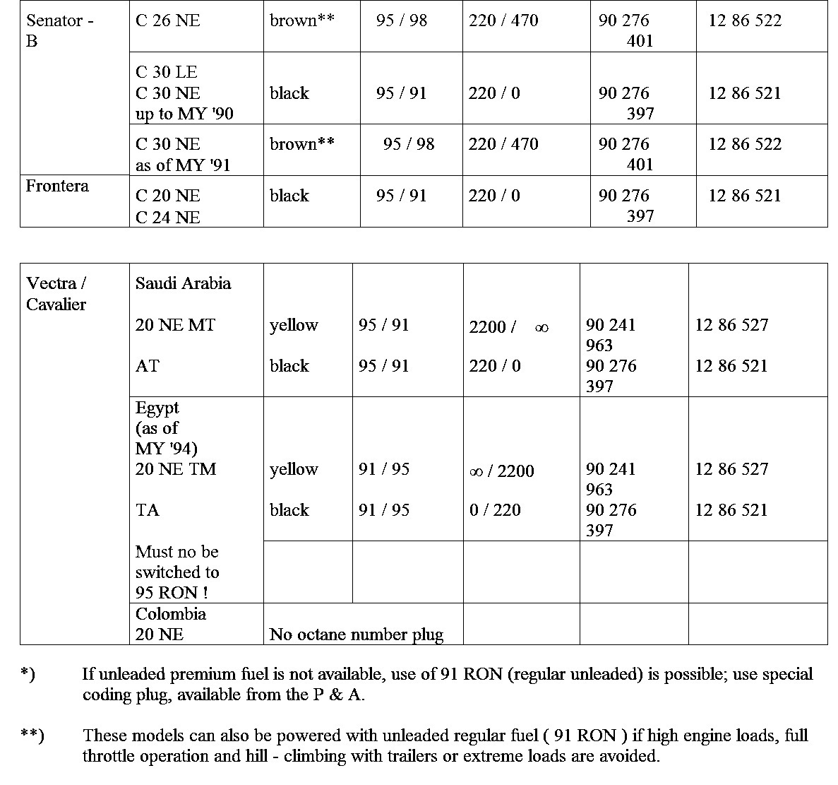

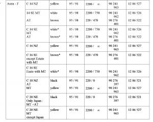

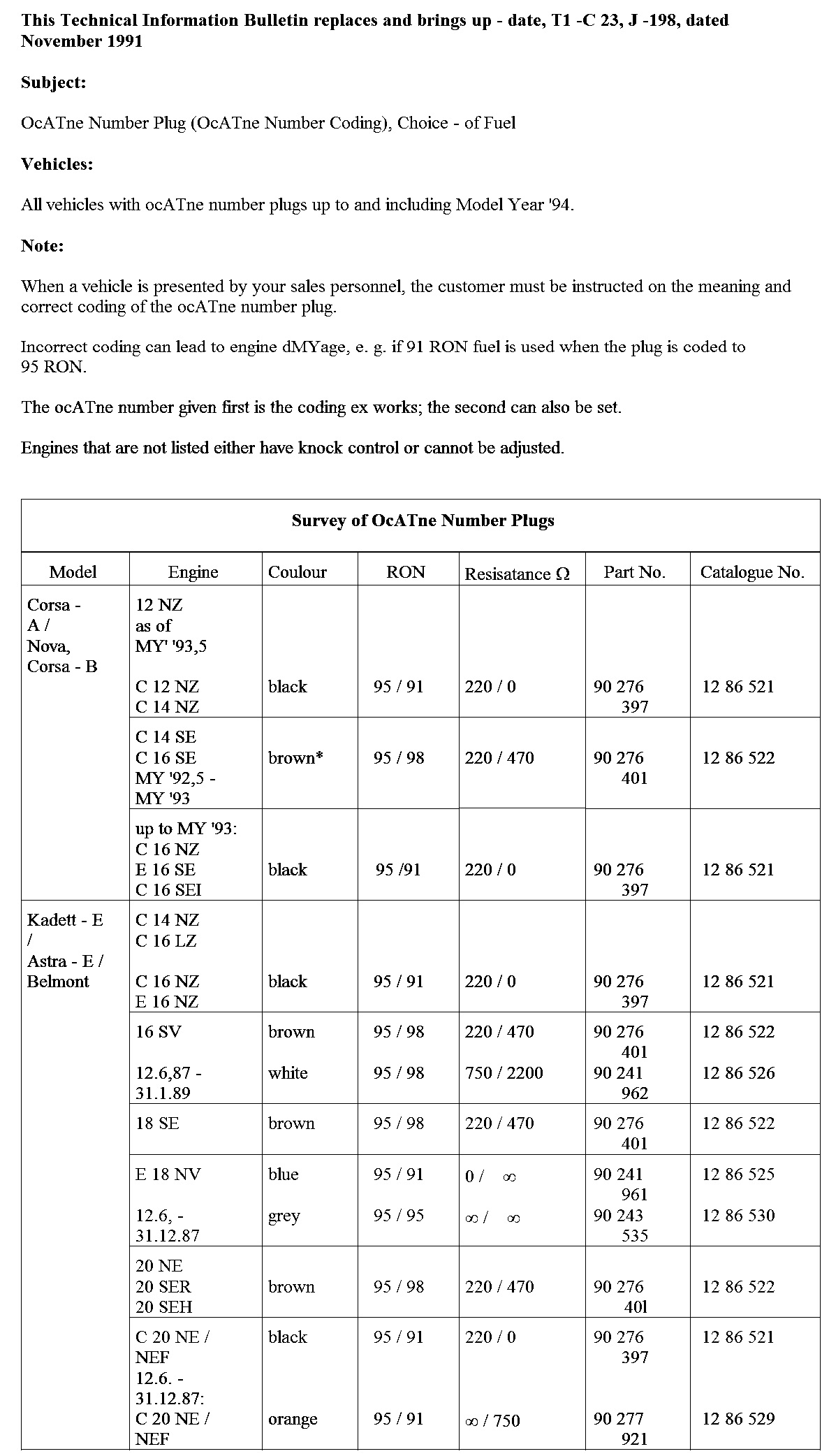

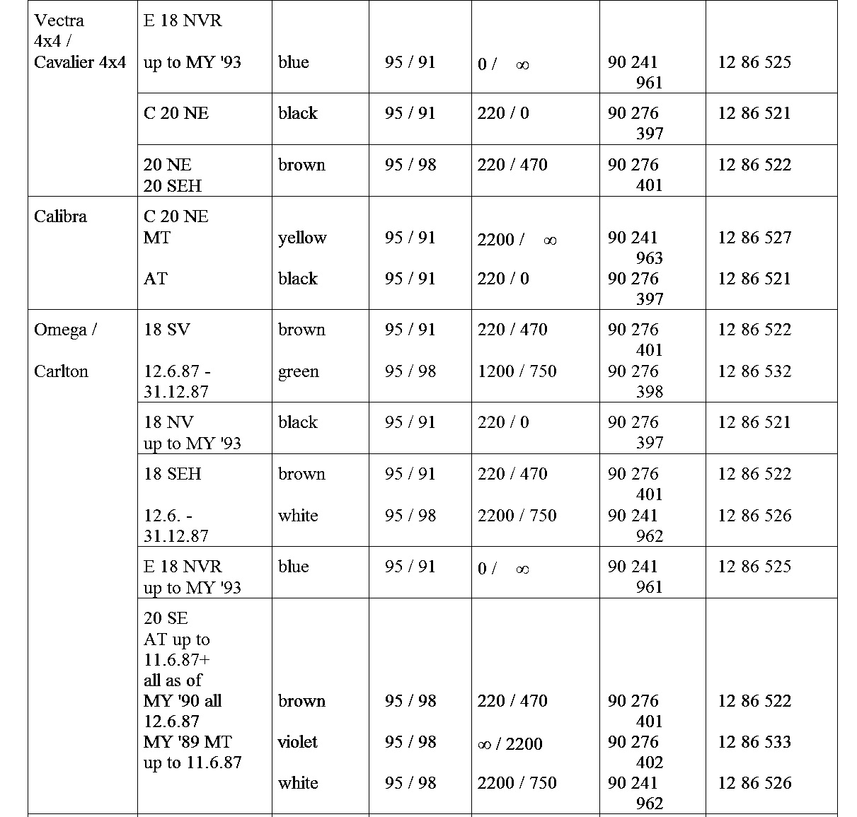

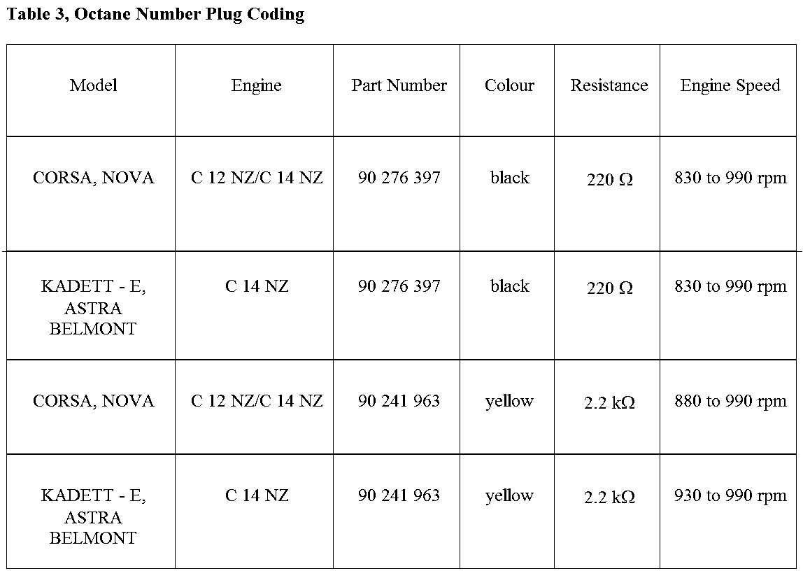

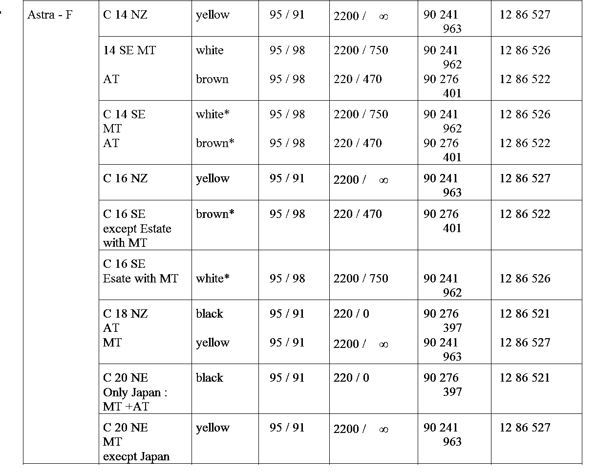

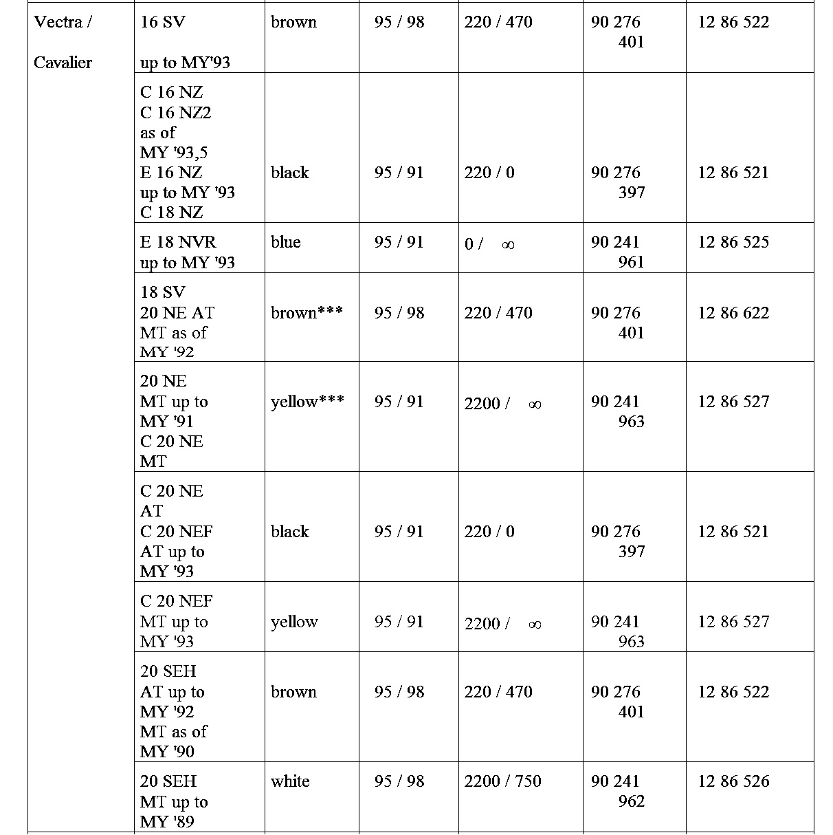

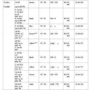

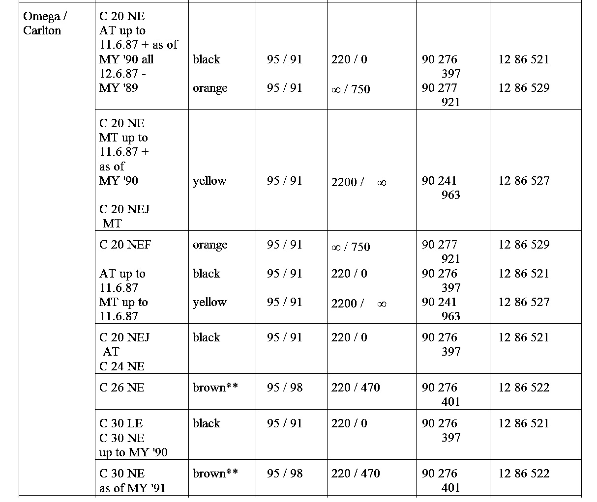

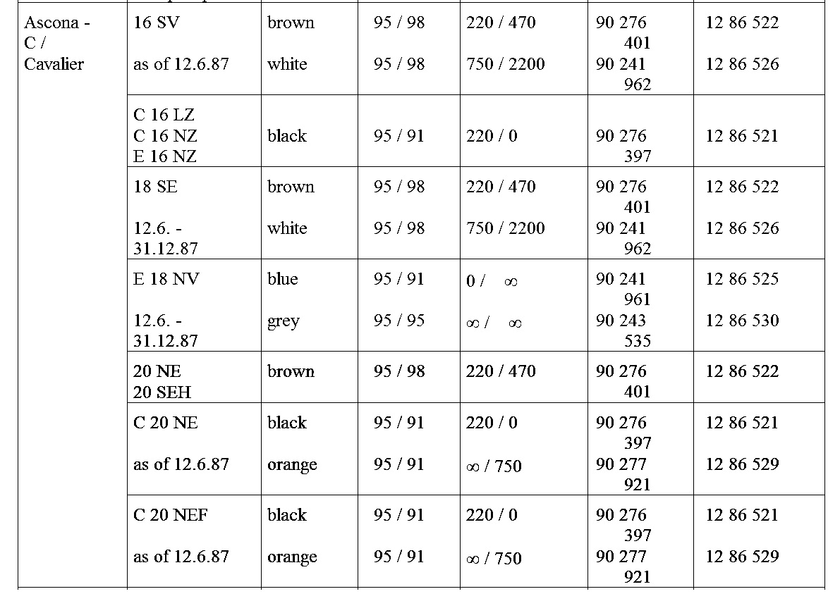

По сути сопротивление фишки меняет 5-ти вольтовое напряжение в его цепи, дальше как действует электроника это вопрос, в фишках в зависимости от цвета используются несколько сопротивлений...∞(т.е.разрыв), 0(перемычка), 220, 470, 750, 1200, 2200 Ом, но заметьте что используемые сопротивления на каждых системах управления меняются, т.е. переход с одной октановой карты на другую, поэтому я склонен думать что всё заложено в прошивке и промежуточных значений блок нераспознает, можно попробовать поиграться подкидывая сопротивления из перечисленных.
на Астрах используются фишки -
-чёрная - 220/0, RON95/91
-жёлтая - 2200/∞, RON95/91
-белая - 2200/750, RON95/98
-коричневая - 220/470, RON95/98
-серая - 0/220, RON91/87 для 16LZ2
для других Опелей есть ещё
-оранжевая - ∞/750, RON95/91
-синяя - 0/∞, RON95/91
-фиолетовая - ∞/2200, RON95/98
-зелёная - 1200/750, RON95/98
-серая - ∞/∞, RON95/95
выложу сюда таблицы из более нового документа и для других моделей может кому пригодиться
RON Coding
[attachmentid=118804][attachmentid=118805][attachmentid=118806]
[attachmentid=118807][attachmentid=118808][attachmentid=118809]
[attachmentid=118810][attachmentid=118811]
на последней видно изменение минимальных оборотов ХХ на C14NZ при использовании разных сопротивлений.
вот ещё документ с данными по корректору...http://www.wzvvcxyc....zahlstecker.pdf
