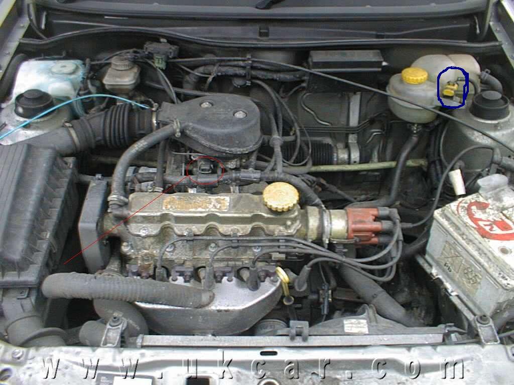

я об этом сеня подумал ((а еще вопрос у нас тачки под 95 бензик заточены?может 95 ливануть вдруг взбодрится)
Не знаю как у тебя, но у меня есть переключатель под капотом на 91-95 бензин. В любом случае я лью пятый. Но это не даст серьёзного уменьшения расхода.

у меня там просто написано 92 и больше ничего нету( че значит незя?!
как это написано 92 и больше ничего нету? Где написано?
ну завтра зафотаю/насколько помню там кроме одного деления 92 больше ниче нету

Фишка эта снимается с крепления и на другой стороне написано должно быть 95. А вообще 92 написано быть не может, по моему. краска на этой фишке у некоторых слезла, уже обсуждали это, и они не могли понять с какой стороны 91, а с какой 95. Видимо предыдущий хозяин заметив что краска слезает нарисовал сам эти цифры. Вообщем если на одной стороне написано 92, то на другой должно быть 95. вытаскиваешь фишку и вставляешь другой стороной, тогда на 95 будет.

блин выложете вото ентого переключателя я чёто хрен найду
На фото жёлтенький. http://forum.opel-cl...p...st&p=697498

Возник пока один вопрос - можно ли переворачивать фишку на заведенном двигателе?
А если серьезно, то тут совет был вместо нее вообще переменный резистор вколхозить и на ходу опереженре подстраивать. Я в это не верю. ЭБУ скорее всего фишку в момент включения зажигания опрашивает и более о ней не вспоминает. Вреда от переключения на работающем двигле точно не будет.
переключать пробовал на заведённом, ничего не произошло))))

Есть ли такая фишка на х14хе?В книжке нашёл,но где стоит не могу найти О_О
Не должно быть, на них датчик детонации должен быть, тогда фишка не нужна

Отправлено 09 Октябрь 2012 - 19:52
