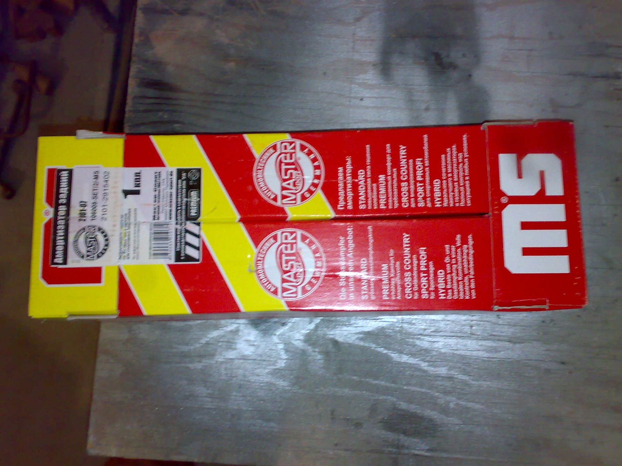

#394 igrok960
igrok960
  • Cообщений: 643
  • Город:Г.Николаев
  • Интересы:Автомаляр
  • Автомобиль: Renault trafik 1.9
Отправлено 03 Август 2012 - 22:48
Цитата(uzbek @ 3.8.2012, 21:12) Просмотр сообщения
+1
На крайний случай есть специалисты по реставрации амортизаторов... Все дешевле.
Что можно отреставрировать в убитом амортизаторе (выработка в цилиндре)который прошел 300 тыс.?Самые дешевые (монро) пара 700 гр.масло газовые,а нужны масляные.Аморты ВАЗ этой фирмы что я поставил не убиваемые.На хундае Н-1 на передке этой фирмы 4 года,так и продал.[attachmentid=92622]

#395 Чижик
Чижик
    Министратуч
  • Cообщений: 2 063
  • Автомобиль: Xsara Picasso
Отправлено 03 Август 2012 - 22:52

Отправлено 03 Август 2012 - 22:53
Я не знаю. Просто амортизаторы не реставрировал никогда. Но знаю что есть реставраторы. Как то они реставрируют. Но я без понятия...
при цене нового в 200-250 евро, очень выгодно!
Цитата(Чижик @ 3.8.2012, 21:52) Просмотр сообщения
+1 неужели потратив на покупку авто 6-10т.еро трудно найти 50 евро на аморт???
50 евро экономится на горючке, если ездить спокойно!
