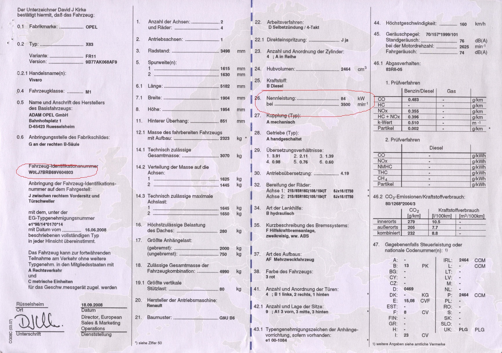

2.5 литровы мотор с 2008 идет 146 л.с. В твоем конкретном случае не могу сказать. С такими л.с. = 115 идут 2.0 литровые моторы.
Может речь идет про 114 кВатт = 155 л.с. Чипованный с завода...

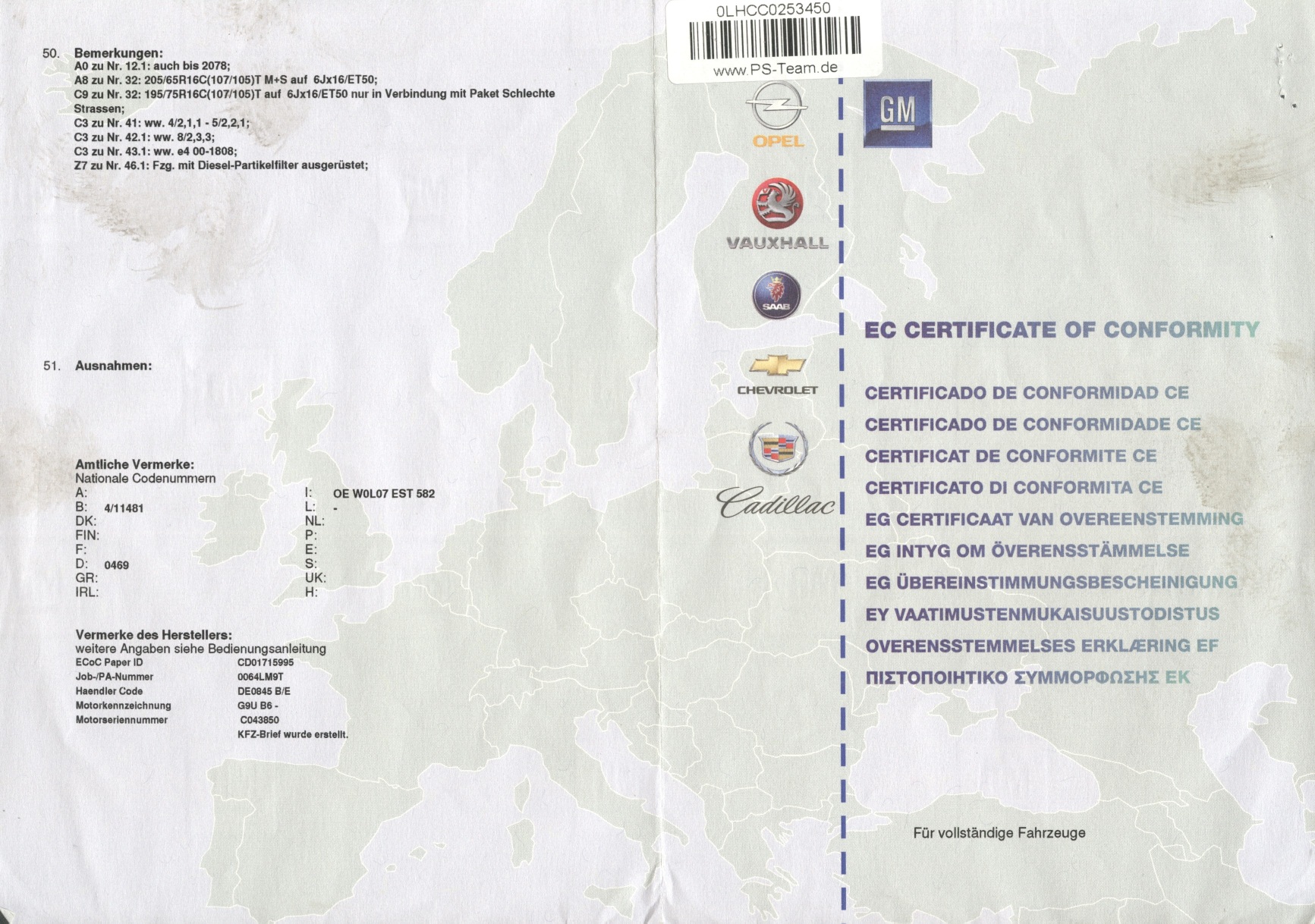

Вот что было у меня в машине (красным обведен вин и мощность). Мож кто знает чем отличается 2,5L 114л.с. от 146л.с. Да ещё там есть таблица расходов в разных режимах.

Выбросьте свои бумажки !
ДАТА ВЫПУСКА 08.09.2008
МОДЕЛЬНЫЙ ГОД 2009
ДВИГАТЕЛЬ G9U B6
R G9U 630 (25DTI) - 150 кобыл
Вообщето есть соответствуящая ветка ворума по розшифровке ВИНа Тыц

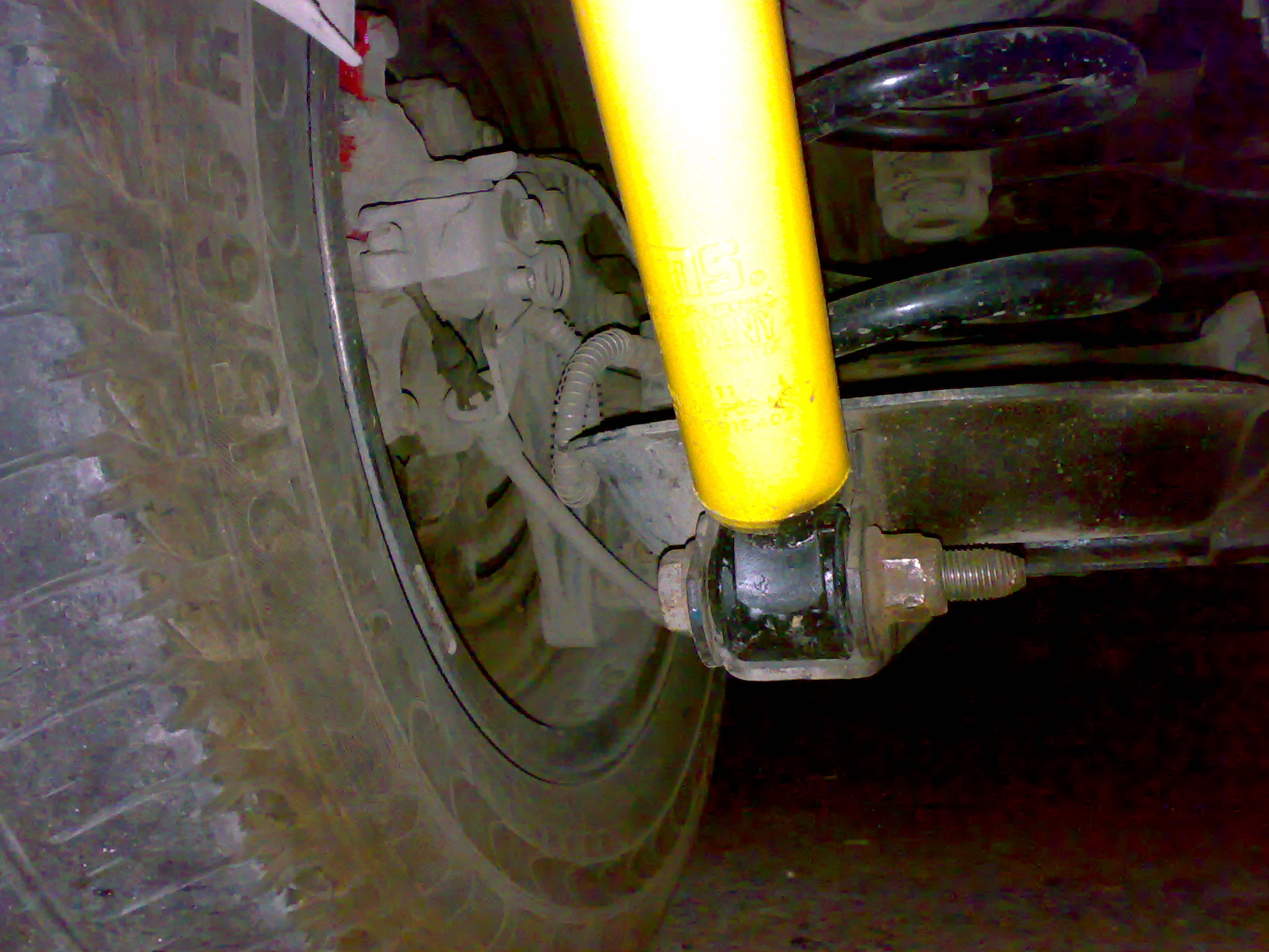

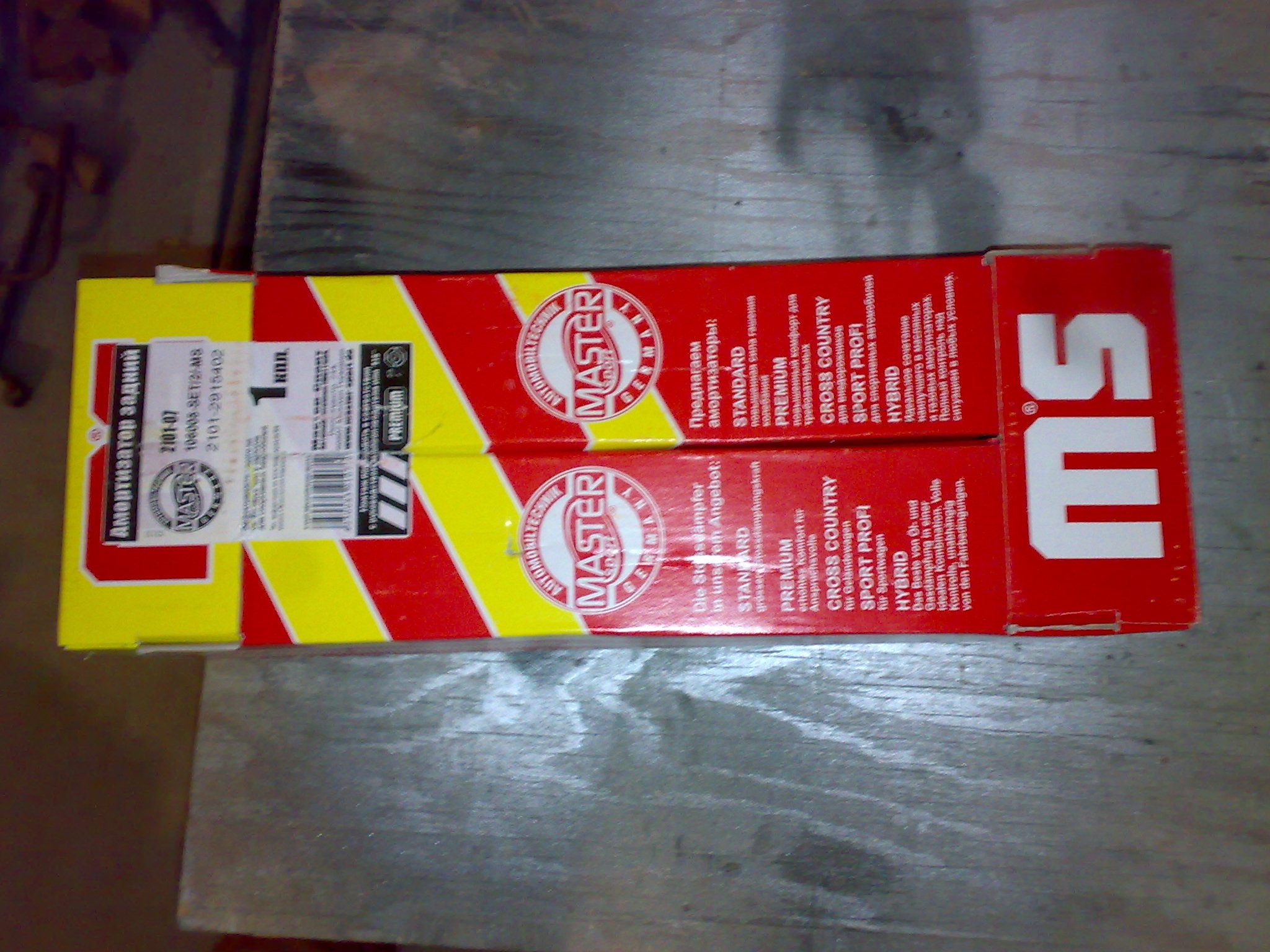

А какие аммортизаторы поставили и почему меняли?
Задние амортизаторы практически не держали,сильная боковая раскачка достала,решил с экономить и покулибничать,по размеру жигулевские один в один,взял проверенную фирму, масло газовые(очень дубовые),через неделю поменял на масляные.Задок проходит ямки без ударов,раскачки нет.Переделка занимает один час + снять поставить.[attachmentid=92582]

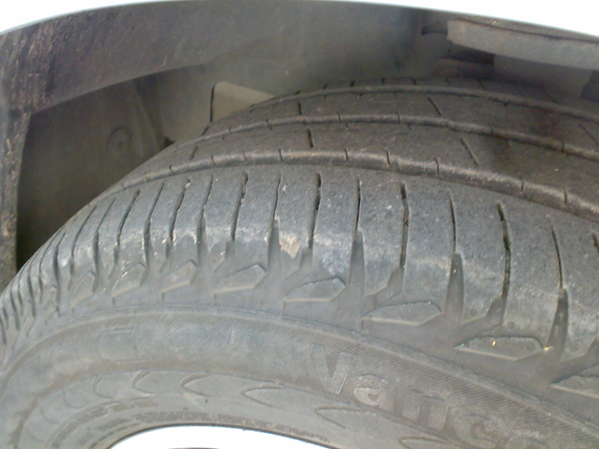

Не знаю,по городу 9.5-10,и сильно не летаю,после хундая Н-1 который жрал летом 12-13 литров По городу, я доволен.[attachmentid=92583]
