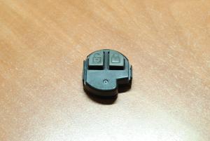

Здравствуйте!!! Кто нибудь может подсказать параметры радио ключа Центрального замка. Хочу заказать ключ запасной а параметров не знаю?

Предположу, что без официального СЦ не обойтись.

Параметры знать не обязательно, в нормальной мастерской есть сканер, к которому прикладывается ключ и считывается вся инфа, тебе тока оглашают цену, во что это выльется, мне назвали 6500....
