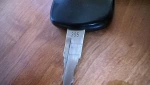

#98 pashar
pashar
    Перебираю мотор :)
  • Cообщений: 886
  • Интересы:Интересов много..
  • Автомобиль: Opel Agila Z12XE 2001 --> VW Passat B3
Отправлено 11 Март 2015 - 14:22
вот этот точно родной на нем написано 305... и у меня второй ключ такой же как на фото выше,с лейблом опель,но мне кажется это не родной а с рынка,оба работают ровно,под красной крышечкой чип вроде как должен быть...на иммо,никакой изоленты нет) сигналка без автозапуска... и ЦЗ тоже нет! [attachmentid=120015] [attachmentid=120016]
