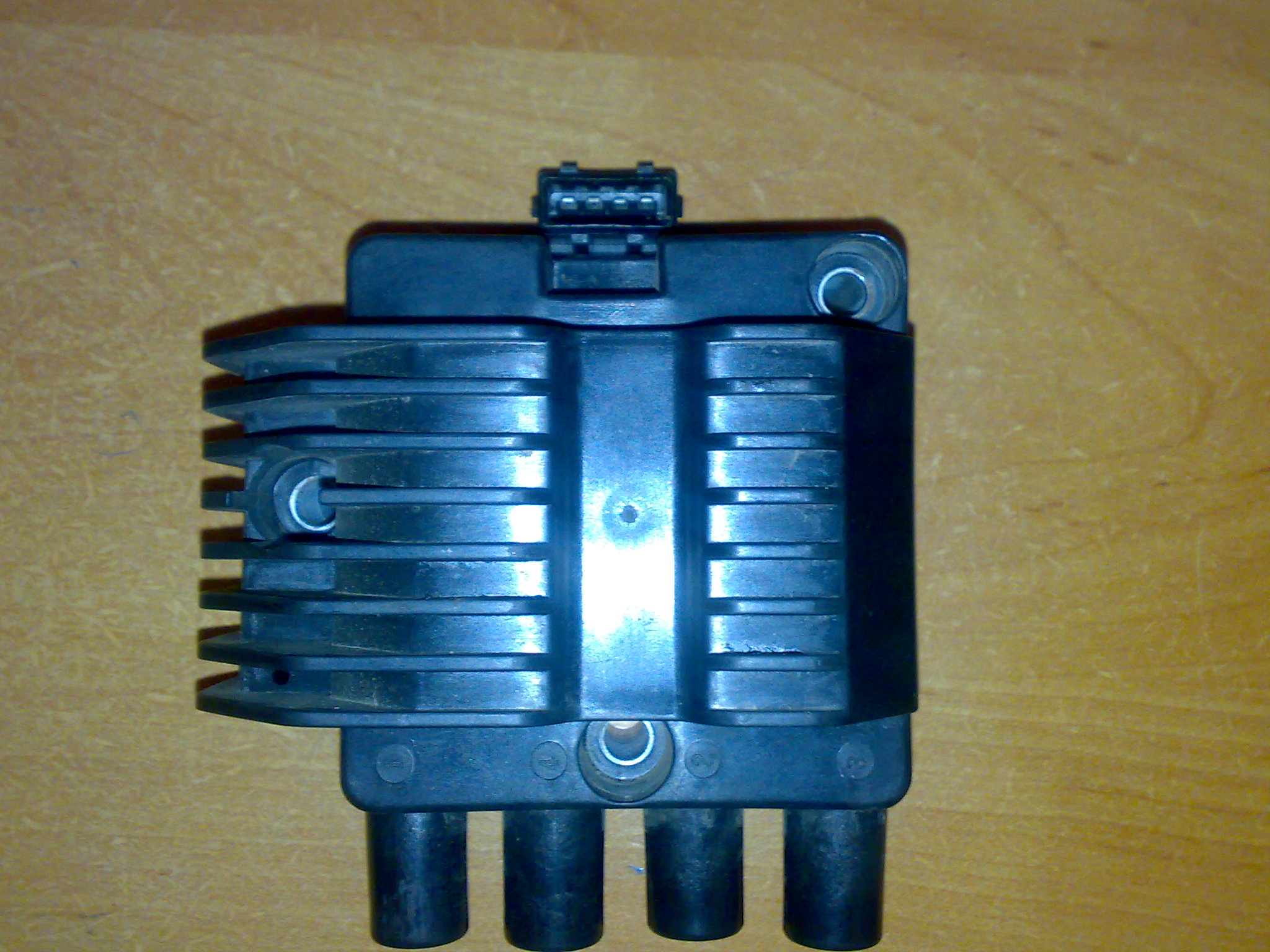

Фото отчёт :
снял модуль зажигания:
[attachmentid=62251]

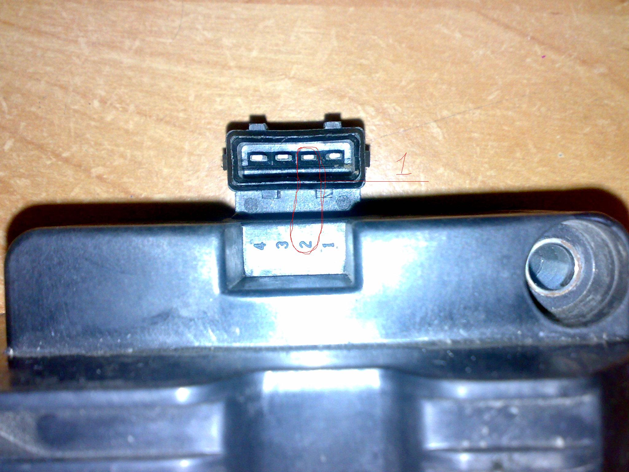

Прозвонил проводку, большое внимание уделил клемме №2 ( на фото выделена крассным), так как при проявлении проблемы именно на этой клемме был неконтакт.
[attachmentid=62252]

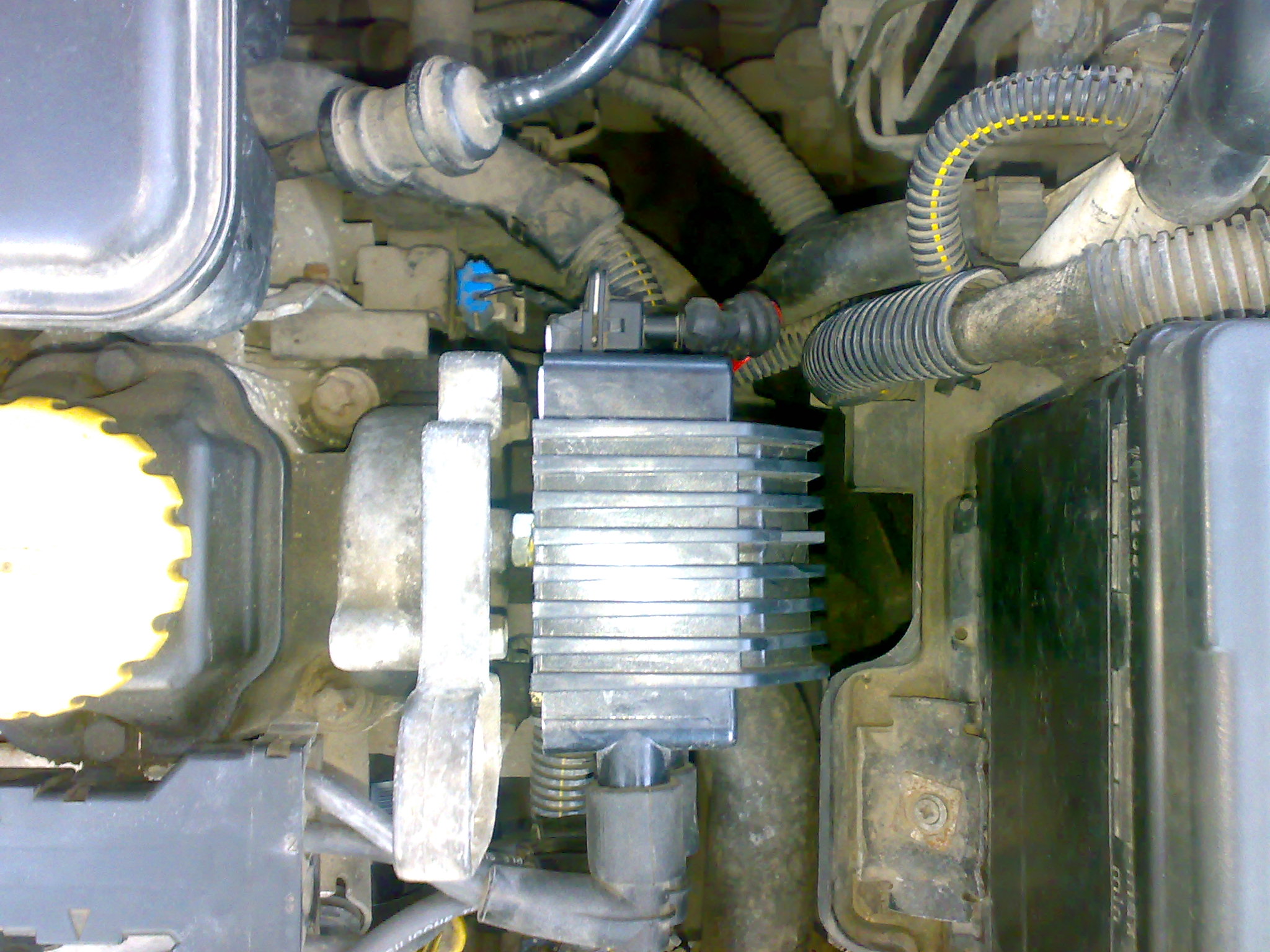

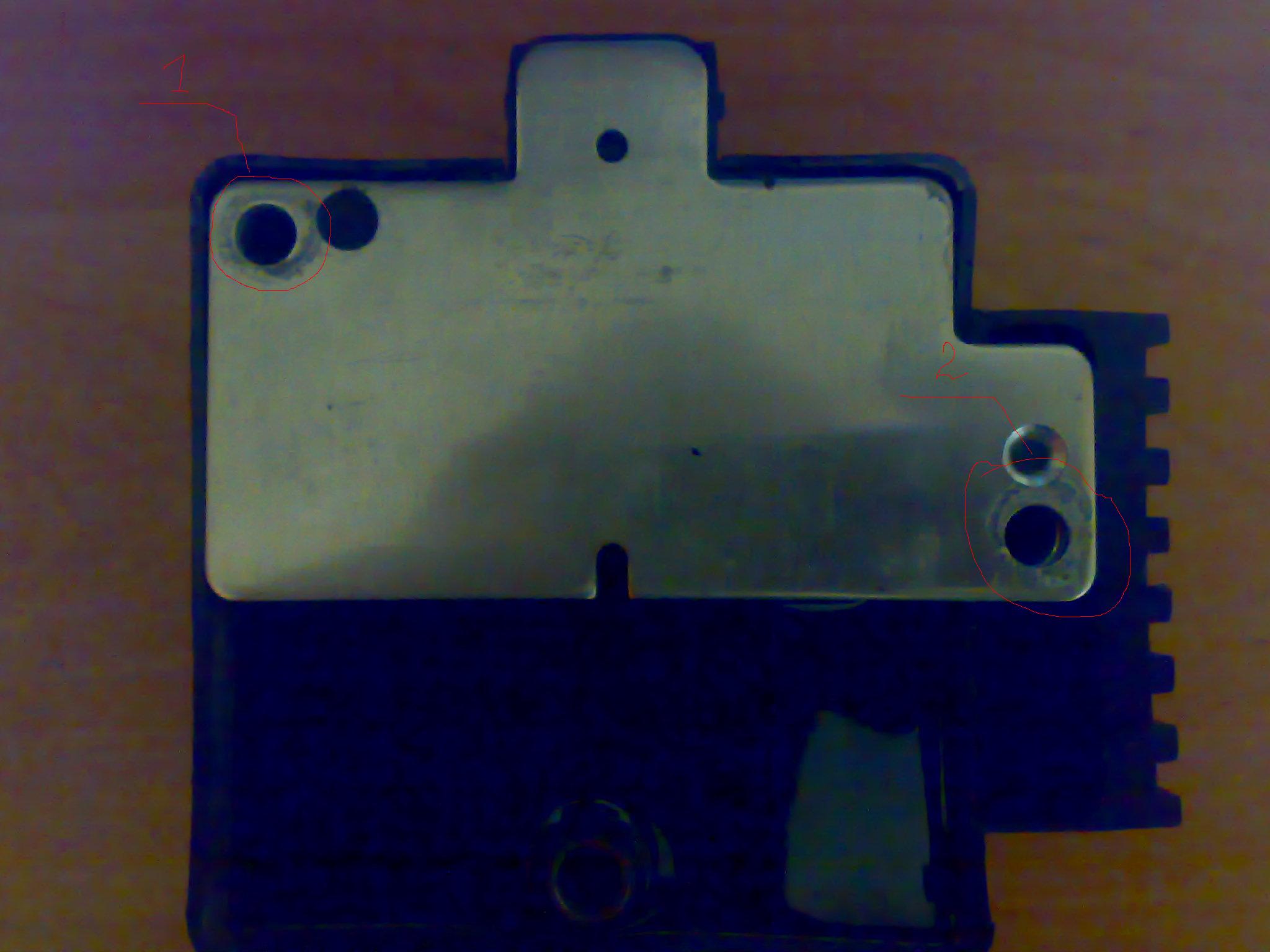

А вот и сама проблема - окись на месте контактов "модуль - двигатель" всё почистилсмазал и салидолом[attachmentid=62253]
При установке подложил гайки - и росстояние увеличилось между модулем и двигателем (летом модуль сильно греется от двигателя) и думаю не так сильно будет окисляться...
[attachmentid=62254]
