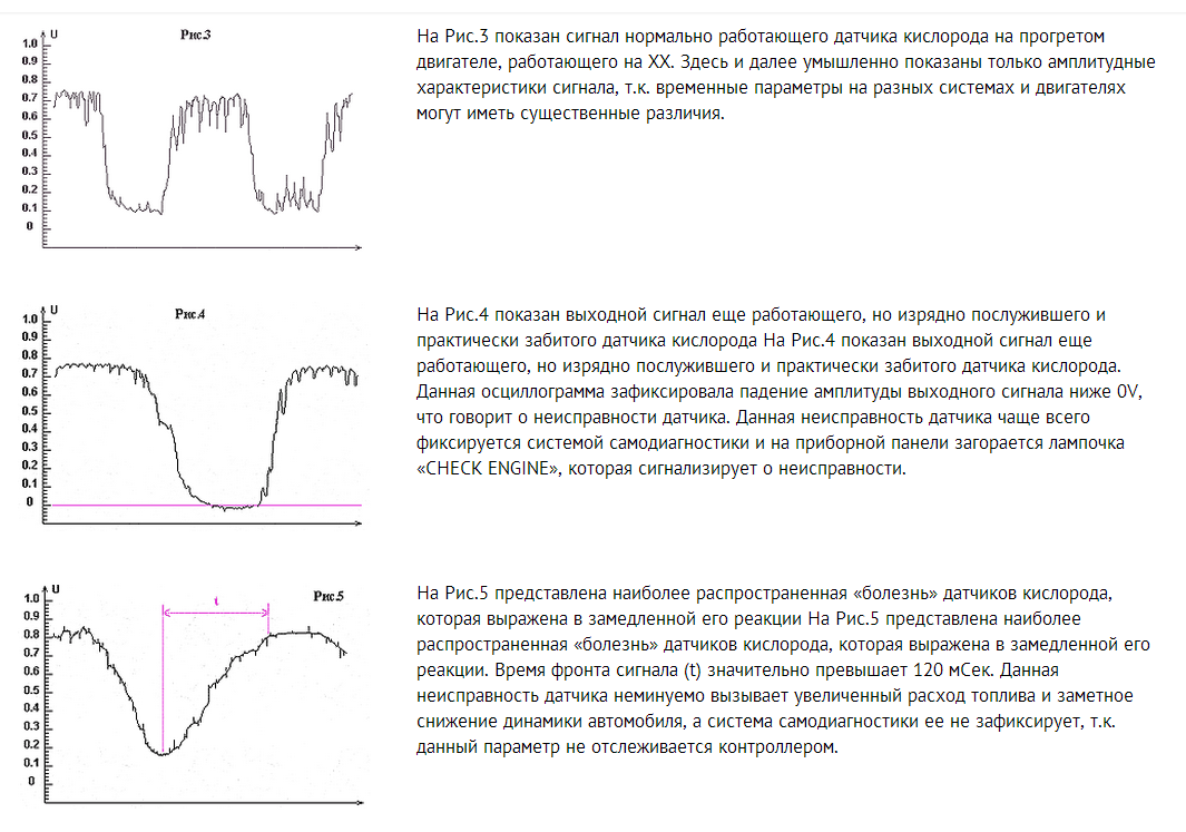

Кому лениво по ссылкам "ходить" - один из скринов статьи:
[attachmentid=123955]
