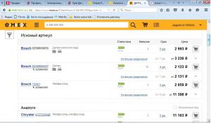

joker26, посмотрите на Емексе. вот скрин цен на бош

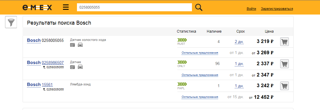

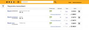

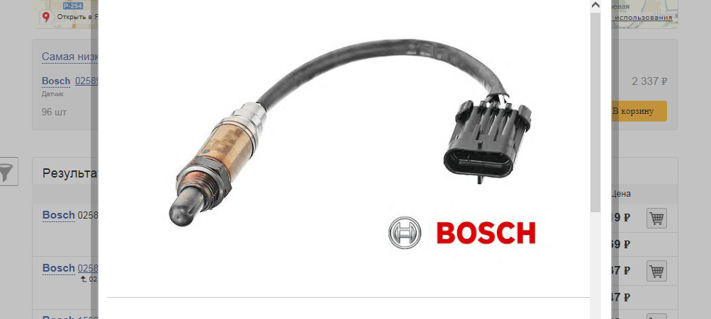

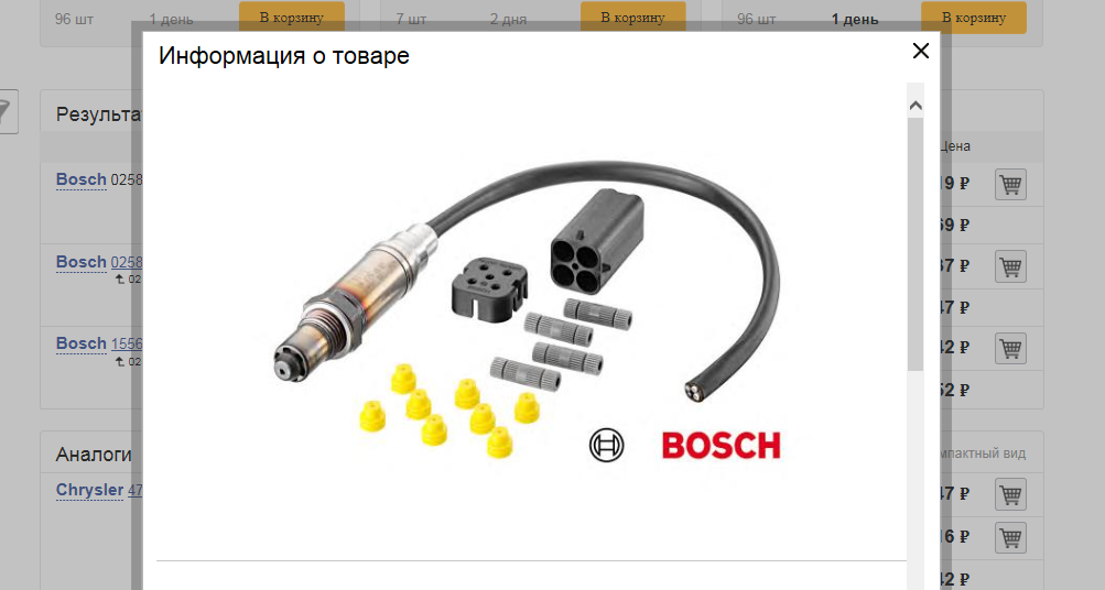

drjunia, вот картинка для НСКа:
[attachmentid=124772]
Для лямбды за 2300 такая картина
[attachmentid=124773]
какой-то разъем "собери меня сам"..
а вот с правильным номером за 3 с копейками правильный разъем
[attachmentid=124774]
Крашер, спасибо =) но повторюсь, что у нас все подороже (плюс доставка)

#38 tmeter
tmeter
  • Cообщений: 3 320
Отправлено 01 Октябрь 2015 - 09:04
joker26, в разъеме "собери меня сам" нет ничего плохого. Цвета проводов такие же. От старого зонда отрезаете разъем, хорошенько пропаиваете с новыми проводами. И экономите штуку рубасов. А она на дороге не валяется. Тем более, что паяльник, канифоль и припой, купленные для пропайки за рублей так 200 - пригодятся в хозяйстве и в дальнейшем Изображение .
