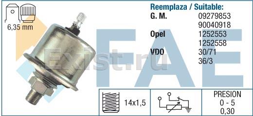

А возможно такое... Датчик стоит 2-х контактный, а провода то три... Может подключили не правильно, хотя скидываю провода с датчика и замыкаю меж собой лампочка тухнет, то есть я подразумеваю что датчик должен замыкать и тем самым лампочка на приборке гаснуть(приборка без тахометра)? Либо фильтр маслянный полон масла до самых не балуйся, может сам фильтр не очень хороший? Mann вроде говорят не плох, попробую сегодня его поставить. Больше предположений нет. Давление есть, провода при замыкании тушат лампу. Либо фильтр, либо датчик(снимал и чистил). Если не найду причину замкну их нафиг и поставлю механический датчик давления масла в салон, чтобы следить сколько давит.

Angel-fear похоже, этот датчик показывает давление масла по прибору, и включает лампу аварийного давления масла. Новый стоит где то 2 штуки. Можно просто заменить его на обычный, провод на прибор никуда не подключать. По цене выйдет 200-400 руб.
Одноконтактный у меня есть, как тогда подцепить правильно, ну 1 подцеплю а еще 2 куда деть? 1 на стрелку идет а один с этого же датчика
Тот, который идет на лампочку аварийного давления, подключай к датчику. Остальные 2 провода просто заизолируй. Будет работать только индикация аварийного давления.

Цитата(Angel-fear @ 13.4.2015, 12:34) Просмотр сообщения
Нашел провод на лампочку,ткнул на массу(минус акб),лампочка потухла и больше не загоралась. Поменял лампочку и предохранитель. Снова попробовал - эффекта ноль, ткнул на массу - она загорелась. Теперь вопрос: менять датчик? или не в нем все таки дело? Брать буду сразу одноконтактный
Если у тебя прибора нет, ставь спокойно 1 контактный датчик (ток непонятно, зачем у тебя 2 контактный стоит). Работа у него такая: при давлении меньше 0.3 контакты замкнуты (лампа горит), больше 0.3 - они размыкаются. Ставь 1 контактный датчик и подключай к нему провод от лампочки, и все у тебя заработает.

Если у тебя прибора нет, ставь спокойно 1 контактный датчик. Работа у него такая: при давлении меньше 0.3 контакты замкнуты (лампа горит), больше 0.3 - они размыкаются. Ставь 1 контактный датчик и подключай к нему провод от лампочки, и все у тебя заработает.
Прибора нет, давление от 0.4 заказал, по цене 100р. Если будет прибор то только вместо этого датчика либо параллельно. Хочу механический купить))
***** не занимайся, ставь 0.4 и все. На кой *** тебе прибор нужен?
И что в твоем понимании механический ?
Параллейно с этим датчиком прибор работать не будет, он будет показывать или 0. или конец шкалы.
Механический то есть шланг напрямую в проставку, которая разветвляет 1 отверстие на 2, в одно датчик контрольной лампы, в другое - шланг к прибору. Прибор нужен чтобы увидеть когда давление масла начнет падать(тьфу-тьфу конечно) и во время принять меры))
