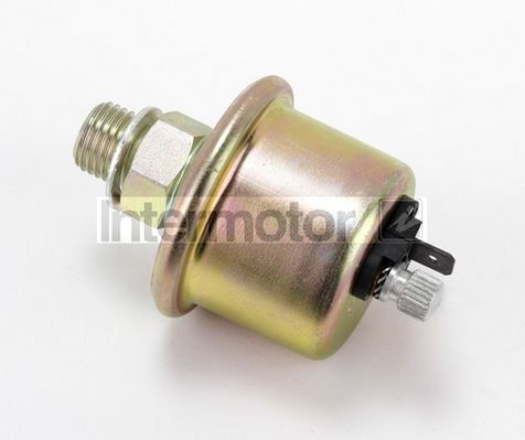

Цитата(Sage007 @ 5.4.2014, 20:52) Просмотр сообщения
Дорогие опелеводы, вобщем такая фигня, при пуске двигателя датчик масла на приборке стрелку вверх до упора поднимает и там она держится до конца пока не заглушишь движок, проверял датчик давления около фильтра масляного, его там вообще нету, авто Ascona C 1.8i , и проводов нет лишних под капотом которые бы предназначались для этого датчика а дырка для датчика есть, не подскажите выход из этой ситуации?
Дырка есть, а в дырке что?)
Провод на датчик должен быть в общем жгуте проводов, идущих к генератору, стартеру.
Возможны два варианта:
- датчика нет, и провод идущий в приборку тупо замкнут на массу.
- датчик есть, но не тот что нужно. На приборку имеющую стрелку давления масла должен идти датчик с двумя выходами (как на фото). Если обычный датчик подключить к такой приборке, то поведение как сейчас тоже может быть.

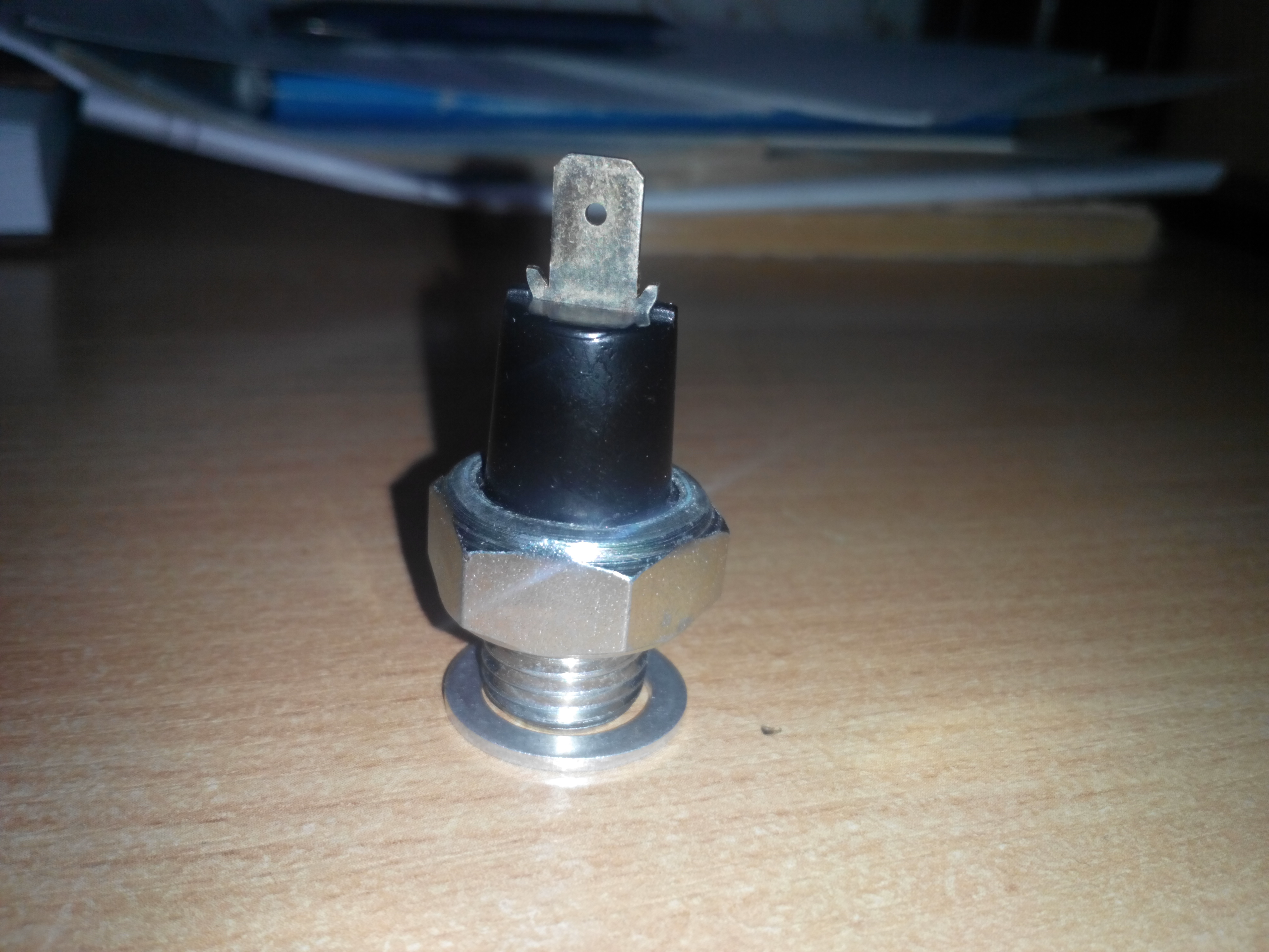

как на фото датчик да нашёл) там провод отошёл и из за это стрелка вверх до упора поднималась, а вот ещё один датчик который вроде бы на движок 18Е тоже должен присутствовать.... [attachmentid=112441] и вот к этому датчику у меня нет проводов и даже его нет вообще, а дырка для него вроде бы присутсвует, вот я про какой датчик)

#210 BasiC
BasiC
  • Cообщений: 313
  • Автомобиль: OZB 1.9 CDTI + OAC 2.0i sedan + OAC 2.0i hetch + OAG 1.6i
Отправлено 07 Апрель 2014 - 10:49
Датчик, фото которого я приложил - 2 в 1.
Он имеет два выхода:
- критического давления масла (менее 0.3 бар) - для лампочки
- точного значения давления масла - для шкалы.
Т.е. этот датчик заменяет собой тот, фото которого ты дал.

#211 Sage007
Sage007
  • Cообщений: 14
  • Город:Нижний Новгород
  • Автомобиль: Opel Ascona C 1.8i
Отправлено 08 Апрель 2014 - 17:16
Цитата(Shcapkov @ 6.4.2014, 17:55) Просмотр сообщения
Двигатель то у вас какой , 18 Е ?
да у меня 18E
всё понял) спасибо, за разъяснения, ото я думал что они оба должны быть у меня в работе)
