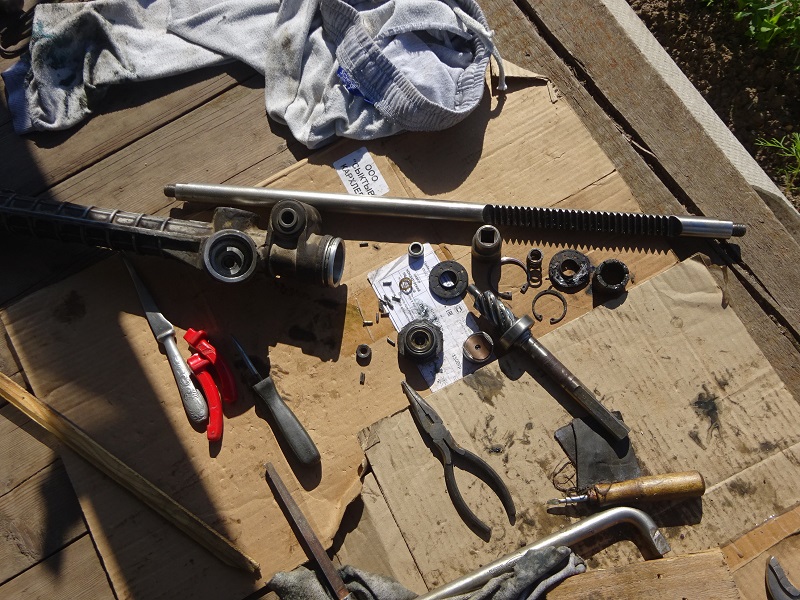

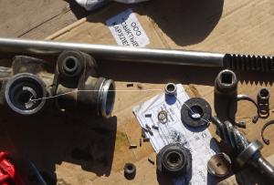

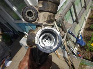

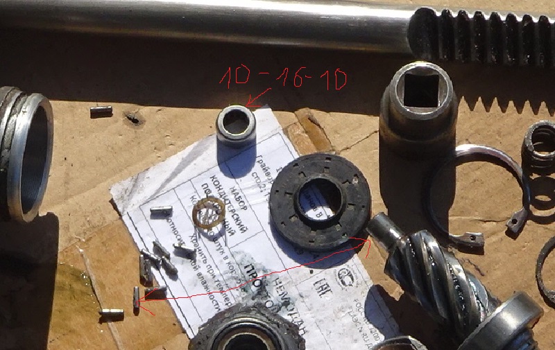

Теперь сама суть по замене игольчатого подшипника. Его размер 10*16*10 , глядя на картинки видно, что в корпусе рейки старый посажен чуть ниже чем заподлицо, да и по месту работы иголок подшипника тоже, след на самом конце вала, вполне возможно, что и не во всю площадь контакта. Вставил сверло на 10 задней стороной и оно свободно болталось, износ внутри имеется. Прикинул по новому подшипнику, нормально. Вот дальше и пошёл полный гемор по извлечению этого  корпуса из корпуса, магнитом и шилом вытащил иголки, далее самодельный съёмник просто стал выворачивать верхнюю стенку,  корпуса... ну ни в какую с места. Не ожидал такой подлянки... уже хотел оставить на следующий день, сходить в токарку и высверлить. Ну и решил попробовать хорошим сверлом на 13 шуриком на малой скорости, потихоньку-помаленьку металлическая пыль пошла, дай думаю попробую с ударом (у меня Стенли ударный), так как ещё и давил на шурик сильно при сверлении с ударом, так он резко и провалился и уперся в нижнюю часть корпуса подшипника и тупа взацеп или взагрыз или ещё ХЕЗ чего, но просто сорвал и намотал на сверло останки корпус подшипника... Я был в полнейшем кайфе от такого чуда. А теперь по сути дела - размер родного игольчатого подшипника выше указан, и если у кого такая же "беда" пойдет, то всётаки лучше будет заранее приобретать два подшипника - один вот этот на 16 диаметром и от хускварновской техники, он на 14 мм наружным, высота и внутренний такой же на 10 (10*14*10), стоит от 150 рублей и до ..., а тот родной я взял ГПЗ 941/10 за 140 руб. Это будет страховкой, и ещё приготовить сверло на 14 мм... А суть в том, что если "гемор" пойдет, то просто верх старого корпуса подшипника рассверлить и туда уже вставить хускварновский размерчик на 14 диаметром, корпус старого будет дальше служить, но уже в роли втулки.
Так как нервы у мня были уже на пределе, да и руки грязные, то особо и не фоткал, вот вкраце на картинках - момент установки авто перед работой и  указал на "косяки" внутри самой "трубы"... Это новый игол.подшипник забивал валом червяка, поместив между ними шайбу на десять толщиною 1,5-2,0 мм, это и направляющая, чтоб малый подшипник не повредить, ну и зазор будет необходимый на потом... потом снова вытаскиваем черячный вал, ну а далее обычная и последовательная сборка всего узла и его установка на авто... далее ни чего нового и интересного.

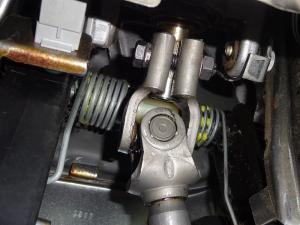

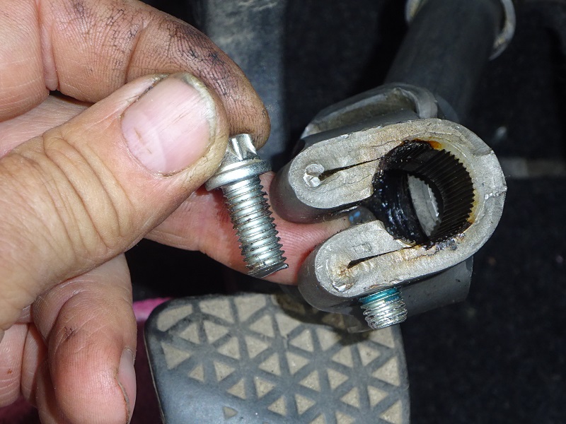

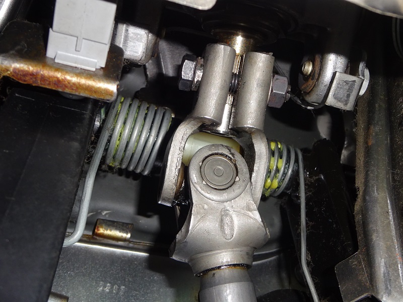

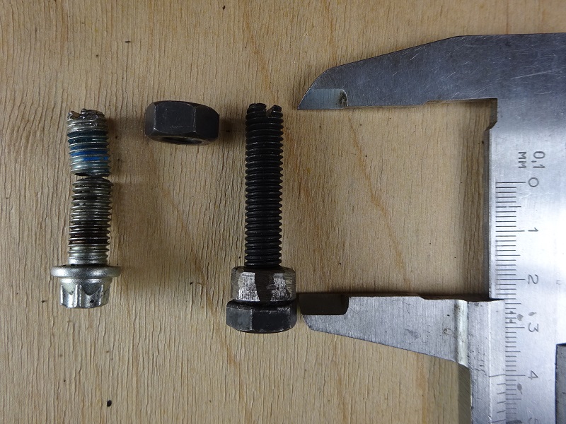

Утром так, еду уже по дачам, как вдруг начало стучать и отдавать на руль, а пред этим вроде как бы слышался щелчок... корочь вот така-сякая шняга случилась. Опуская все предыдущие действа, они не интересны, на картинках и так ясно, что и как - ни стого ни с чего, вдруг, на восемнадцатом году лопнул болт, который фиксирует сверху вал-телескоп с рулевой колонкой, прикольно... полдня насмарку.
