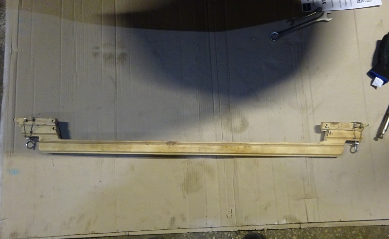

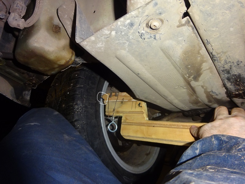

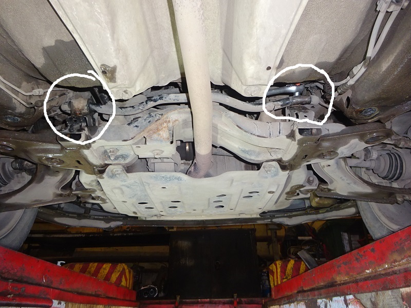

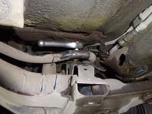

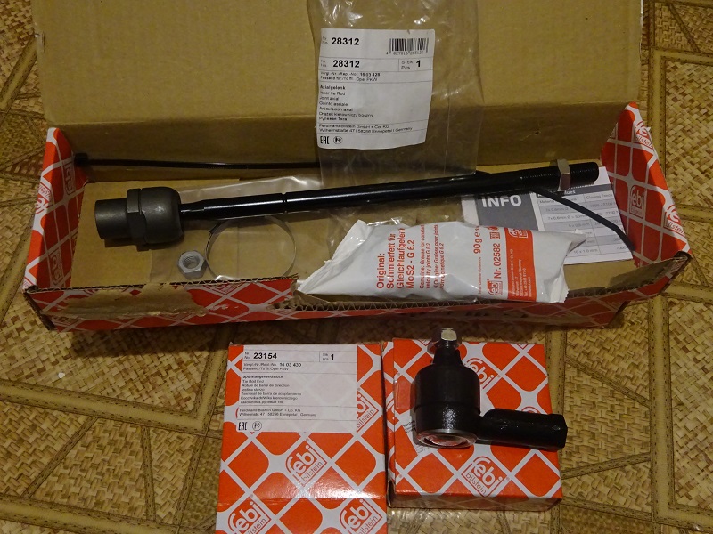

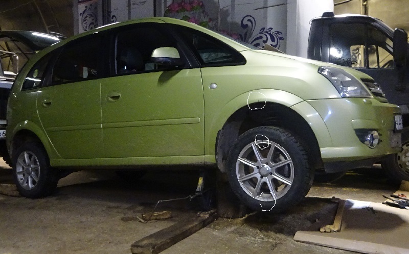

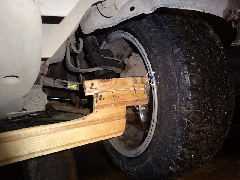

Щяс-с от меня, такой краткий опус, по теме рулевой рейки, и, и здесь же не много о втулках стабилизатора, хоть они к данной теме не относятся, но всё же, думаю простительно, т.к. деяния в сия истории взаимосвязаны : И так, вот уже, примерно как с год, меня стали доставать такие не значительные стуки, появляющиеся приезде, в основном по щебёнке.  Всё указывало на рул.рейку. И вот, с наступлением первых морозов под двадцатник стуки стали громче, ну тогда быстро определился, что втулки стаба,  поменял, а вот на гребёнке мелкая дрожь осталась. По ходу замены втулок на яме в рабочем боксе, раз ни кто меня торопил, то, досконально прощупал всё и вся по передку, и вышел на правую рулевую тягу ( при постукивании молотком отдавало в шарнире),   и левый рулевой наконечник, он был в начале стадии начала конца, потресканый пыльник и едва ощутимый микролюфтик, ... Заказал в Автодоке пару тяг и наконечников, по средней цене,  потом, менял их, но уже не на яме.  Сам процесс замены обычный, а вот как я делаю в таких случаях, да просто, делаю заранее метки и замеры на схождение колёс, затем меняю детали на одной стороне, сразу же восстанавливаю замер, затем так же и другую сторону. Для этого, когда то на даче менял рул.наконечники и наскоряк сварганил из подручных материалов вот такую линейку, надеюсь, что принцип ясен. При желании можно и по полному установить схождение передних колёс, только яма нужна, ну а если руль слегка в сторону, то повторно на яму и... и очень быстро, всего 10 минут... В итоге, стала тишина, так что, намечаемый по мере возможности ремонт рейки отменяется, а то хотел снять и перебрать для успокоения души.

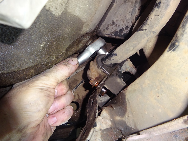

А вот по поводу снятия её, так при замене втулок стаба, делал на яме, с одной стороны поддомкрачивал подкатным, а с другой стороны обычным винторомбовым, сам процесс и так ясен, так что опускаем подробности, а вот такой вот инструмент, это вороток и трещётка с головкой Е12 на 3/8 квадрата самое то... сама замена обеих втулок минут так 15 с перекуром, а всего со всеми там подготовкой и прочим  на час делов то. Так как меня ни кто не торопил с ямы, то так, попутно,  прикинул на глазок моменты намечающего снятия рейки с авто. Вывод такой, если на яме, то после снятия хомутов крепления стаба и приподняв его, то руками свободно к головке болта сверху крепления рейки доступ, т.е., можно и не откручивать и опускать трубу выхлоп от катализатора, достаточно и этого расстояния, что появиться после опускания подрамника сзади до трубы. После всех раскруток, повернуть саму рейку и потом вытащить болты, они вроде как длинные, и затем в сторону на вынос саму рейку.
