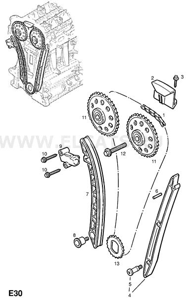

#30 toolma
toolma
  • Cообщений: 1 035
  • Город:Казань,рег.016
  • Автомобиль: НИВА 21214, Opel Corsa D 1.2,Suzuki Wagon R+ 4WD
Отправлено 27 Сентябрь 2007 - 20:55
А-а..ясно . У нас приспособа просто расклинивала распредвалы, П-образная пластина...

#32 toolma
toolma
  • Cообщений: 1 035
Отправлено 25 Октябрь 2007 - 16:53
Фишка в чём (я уже писал, повторяюсь)
Гремит не сама цепь, а гидрокомпенсаторы. Цепь в норме, еще 300-400 отходит.Включаешь кондей-работает шумновато, как будто ему чего-то не хватает
А виноват гидронатяжитель цепи, собака. Он прослабляет цепь, фазы газораспределения меняются, а зажинание вручную не выставишь.( позднее как бы получается) Мозги не понимают трабла.От этого и грохот. Если залить более вязкое масло-грохота не будет, но это не выход. МЕНЯТЬ ГИДРОНАТЯЖИТЕЛЬ!
а это разборка, прокладки и т.д.. Поэтому я, не зная, что гремит-поменял всё ( я такой не один) А ведь мои мастера мне говорили-2 прокладки и гидронатяжитель.
И кондей после замены заработал так, как раньше мощность почти не падает.
Сообщение отредактировал toolma: 25 Октябрь 2007 - 16:54
