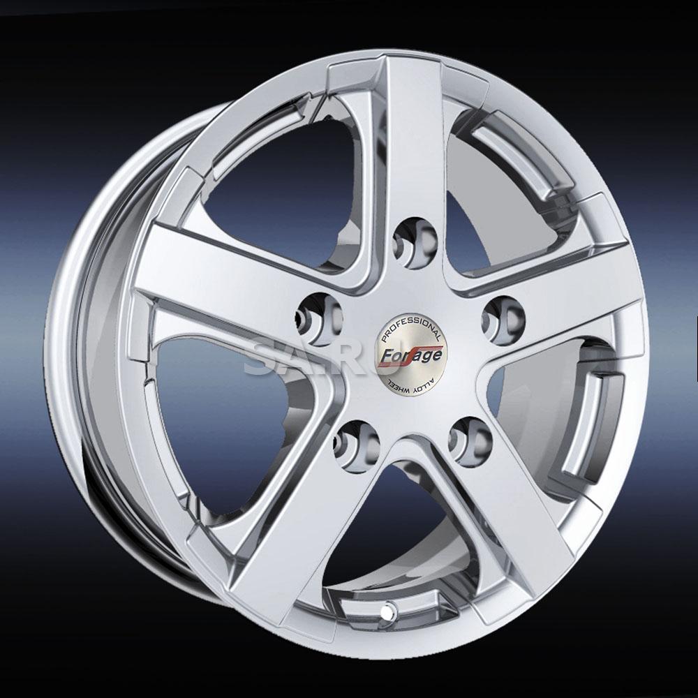

Кто видел такие , на бус по параметрам подходят ,рекомендации Фиат дукато.

Диаметр и разболтовка? Есть там разница.
У Дукато, Боксёр и Джампер есть две ступицы. Под 15-е и 16-е диски. Под 15-е диски разболтовка как у нас 5**118, под 16-е идёт больше 5*130 кажетса.

R15 и R16 6,5 5x118- 71.1 вот фирмочка какая -то типа китай 10го поеду посмотрю что есть это такое ценик 110 $
