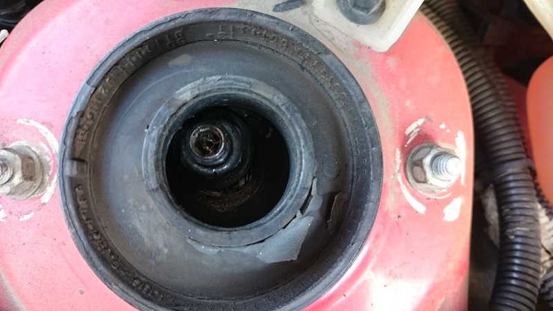

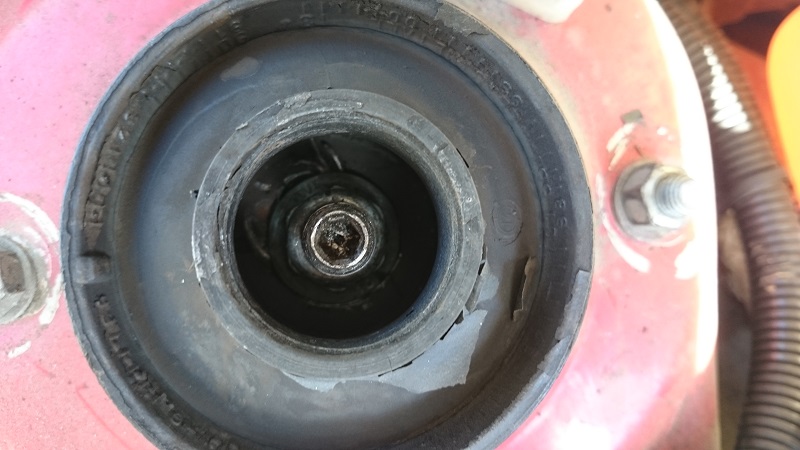

чота психанул)

Точнее - не вращаться, а удерживаться шестигранником на "6", пока ключом (накидным) на 19 (или всё-таки 22? blink.gif ) откручиваешь эту гайку.
У меня было, что не я, а, наверное... очередная ямка или кочка "психанула".
Пока доехал до дома - шток амортизатора в капоте бугорок с приличный такой грейпфрут отрихтовал... Изображение

KVM2007, результат этого вращения наблюдается на первой фотографии.
а как себя ведёт машина на всяких мелких ямках - непередаваемо. с ходом штока в 1см по горизонту во все стороны в опорнике.
