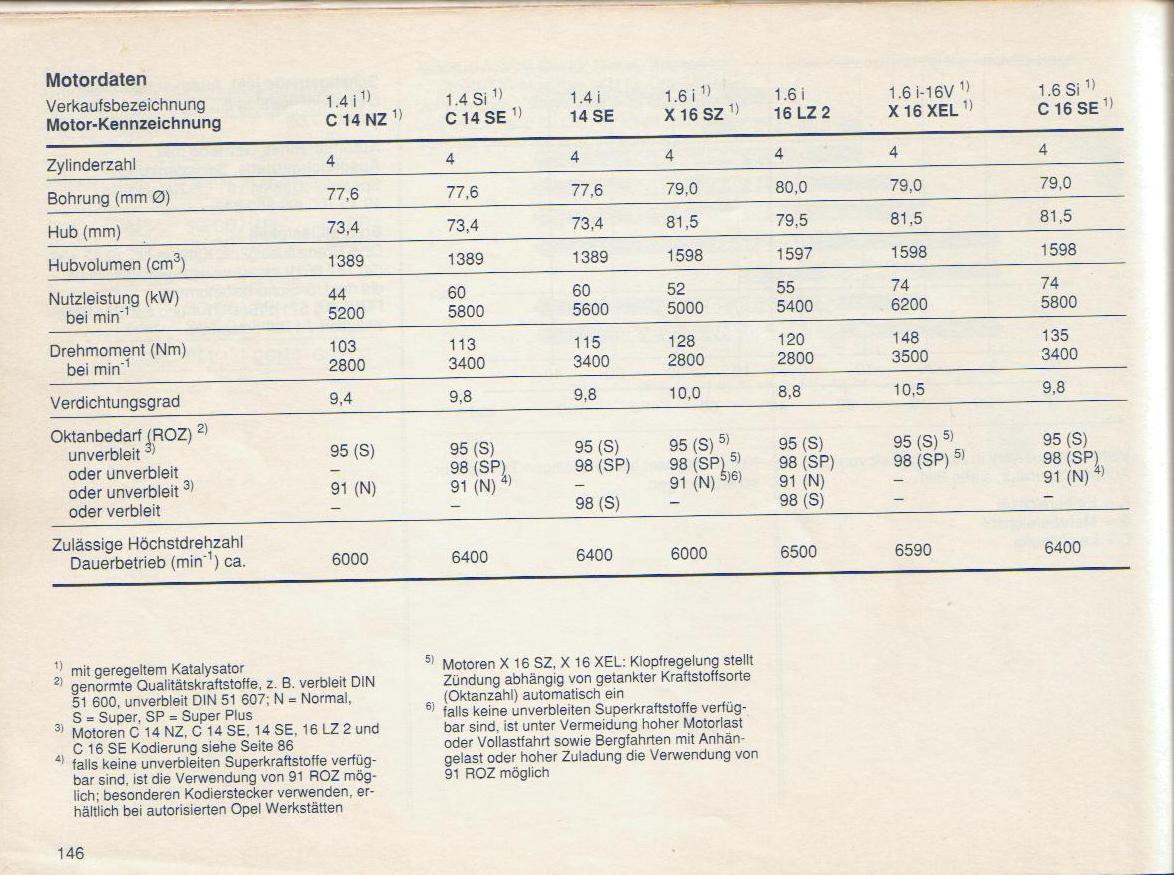

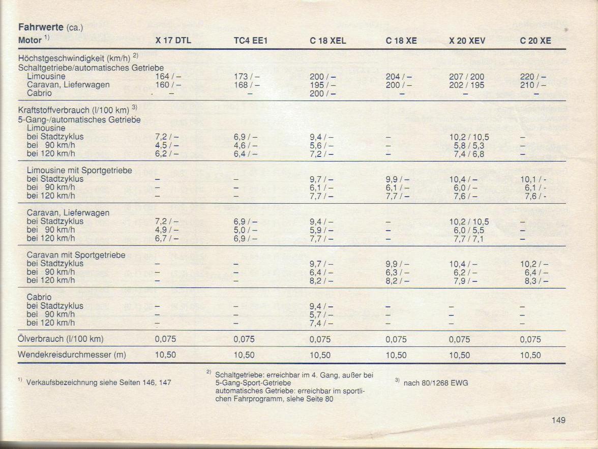

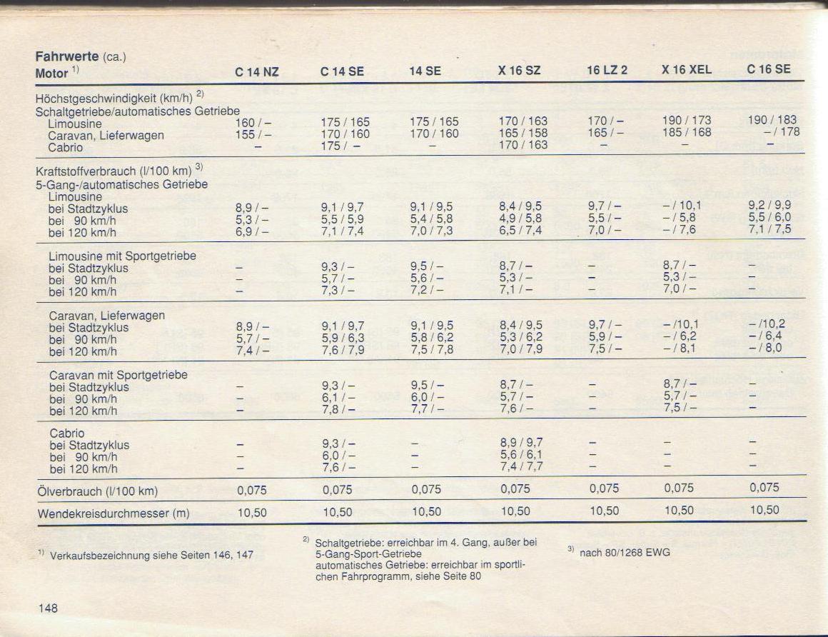

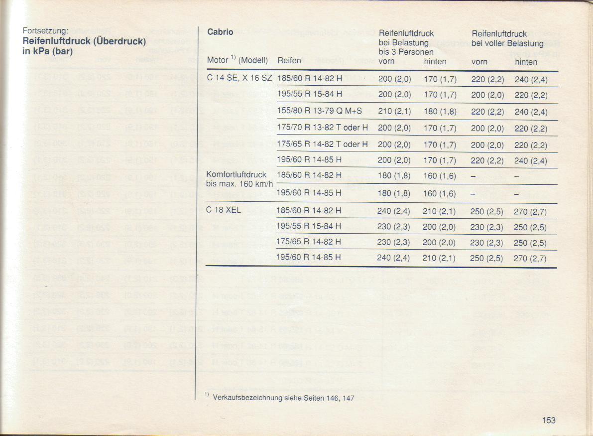

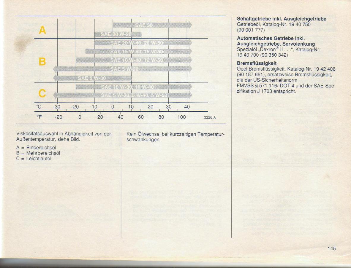

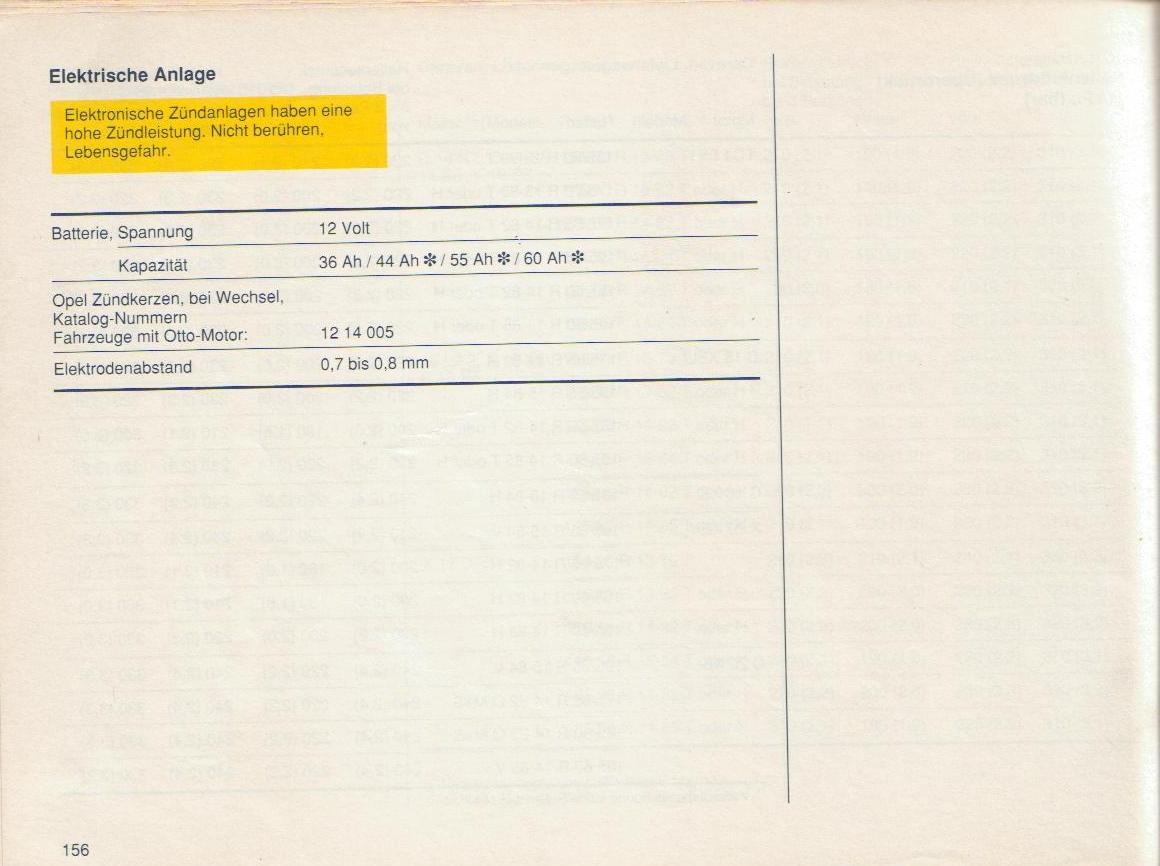

Отправлено 18 Август 2008 - 21:44

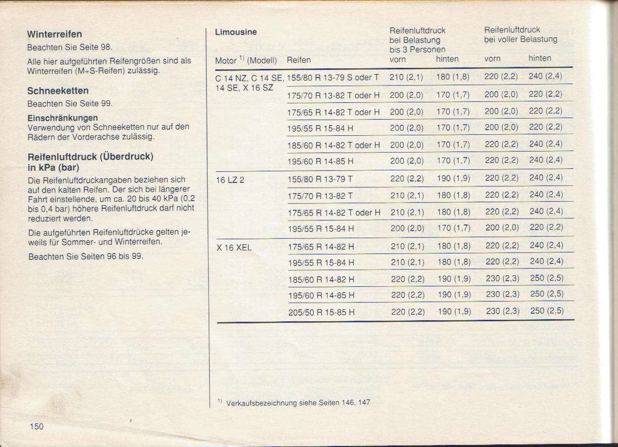

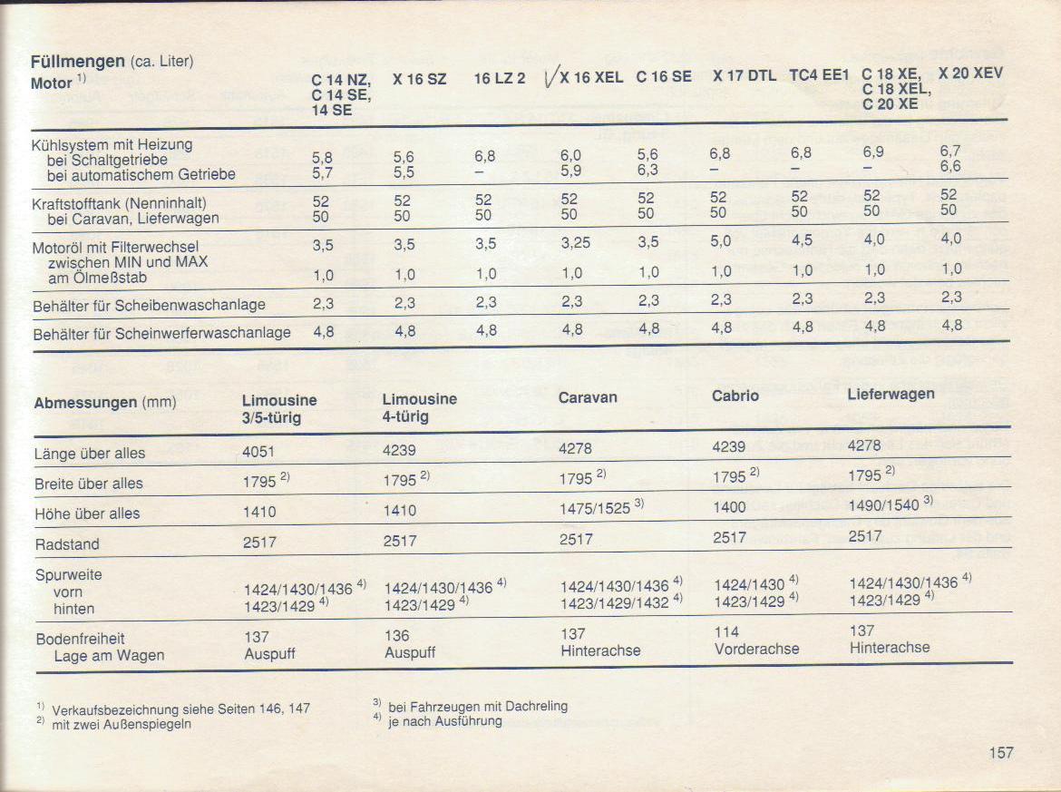

Было много разрозниных тем про размеры колёс и резины, давление в них, максимальные скорость и расход топлива. Вот решил сосканировать последние страницы книги обслуживания может кому понадобится.
И вот ещё инфо по резине.
Про резину и диски.

Я на днях бескамерку клеял... поймал стекло... так шиномонтажник после клейки жгутиком перекочал балон до 2,5 атм. сказал что так лучше будет. типа и мелкие шиномеры врут и специфика данной резины и "ты всё равно 200 км/ч не гоняеш" и типа пусть лучше перекаченна чем обивать картер по ямам.
в принцепе он прав... но я всё равно до 2,3 атм на передние скинул... и то не так ципляю...

Слушай книжочка к машине 96 года, наверно там уже эти lz пошли. Народ поправите если что.
