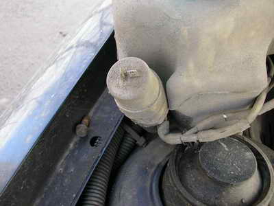

Нет у меня никакого клапана. Нада моторчик поменять. Я только одно не понял - как этот клапан понимает, куды ему воду направлять. Ведь на моторчик приходит всего 2 провода: + и - и все больше проводов там нет.
У меня вот так:[attachmentid=4618]
Приветствую. У тебя стоит не родной моторчик. Поменяй его и все будет отлично (на тот что выше в форуме написано - двух выходной. Подключаеться он как написано на нем, всего два провода + и -. Там два шланга, с ними потыкаешься так и так. Посмотришь чтобы было вот так - В зависимости куда ты нажимаешь ручку на себя (льет на лобовое) и от себя с фиксацией(работает задний дрорник, а дожимая дальше, льет омыватель на зад) меняеться его направления вращения. Т.е. нашимаешь на себя крутит в одну сторону и льет на лобовое, нажимаешь от себя крутит в другую сторону и льет на зад.
