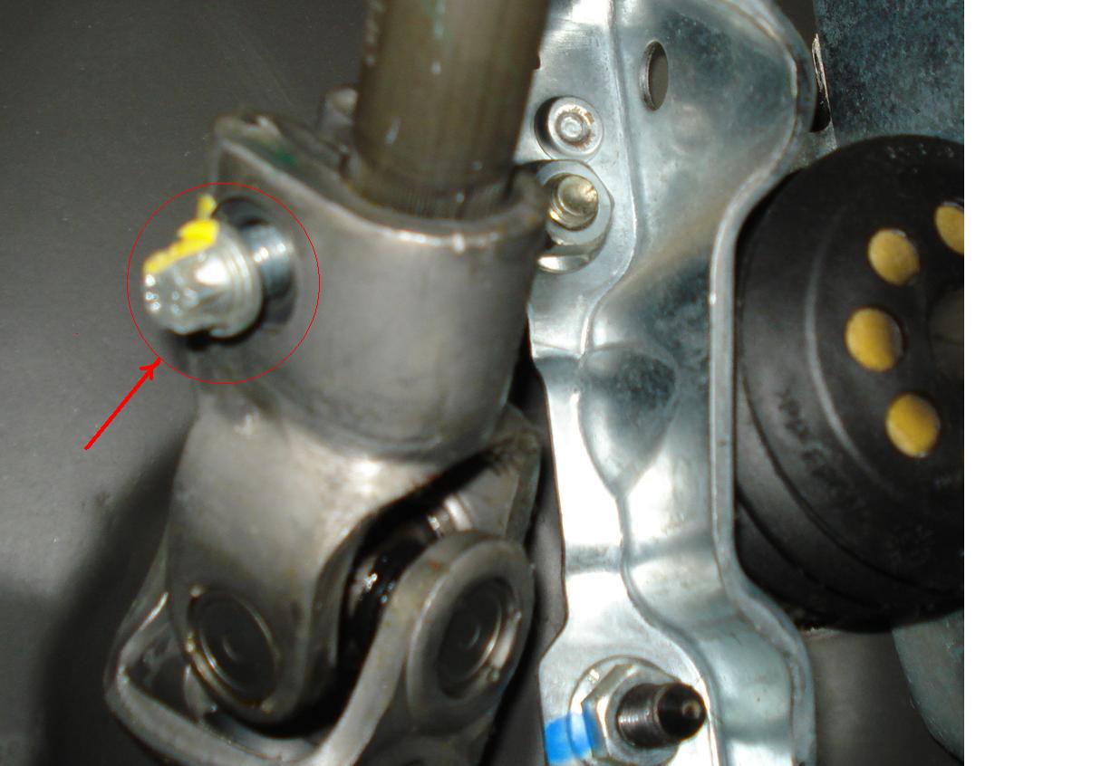

tim-75 посмотри внизу (в районе педалей) соединение промежуточного вала с валом рулевй колонки, болт там есть.
[/quote]
А я присоединяюсь к Леснику... если на заведенном всё ок, то посмотри тот карданчик, лично мне пришлось подтягивать этот болт... был люфт...

если я правильно понял, то они скрыты под панелью, правильно? рукой проверял со стороны педального узла и пока рука пролезает, ни какого криминала не нащупал.
у меня карданчик и так видно, ничем он не закрыт.

а можно поподробнее, где он там находится ...
