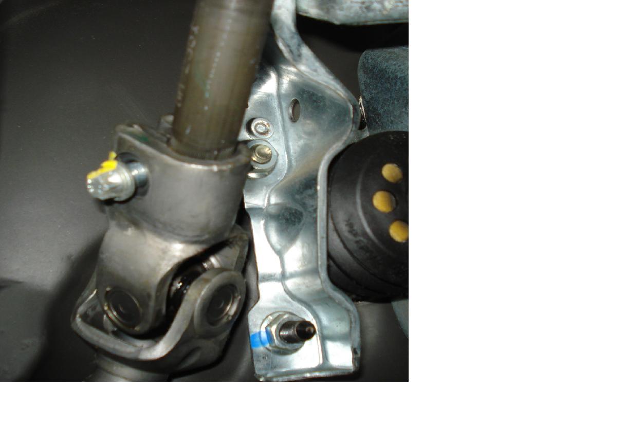

Цитата(Shvil @ 24.9.2009, 7:27) Просмотр сообщения
а можно поподробнее, где он там находится ...
Лучше снять пластиковую защиту, посмотреть удобнее будет.

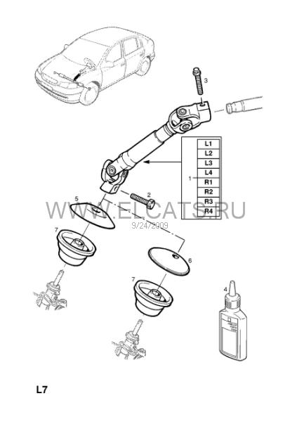

вы уж простите за дуратский вопрос, а что из этого называется карданчиком?
#43 Dad
Dad
  • Cообщений: 1 881
  • Город:Чита
Отправлено 25 Сентябрь 2009 - 11:32
На схеме он под цифрой 1 обозначен.
