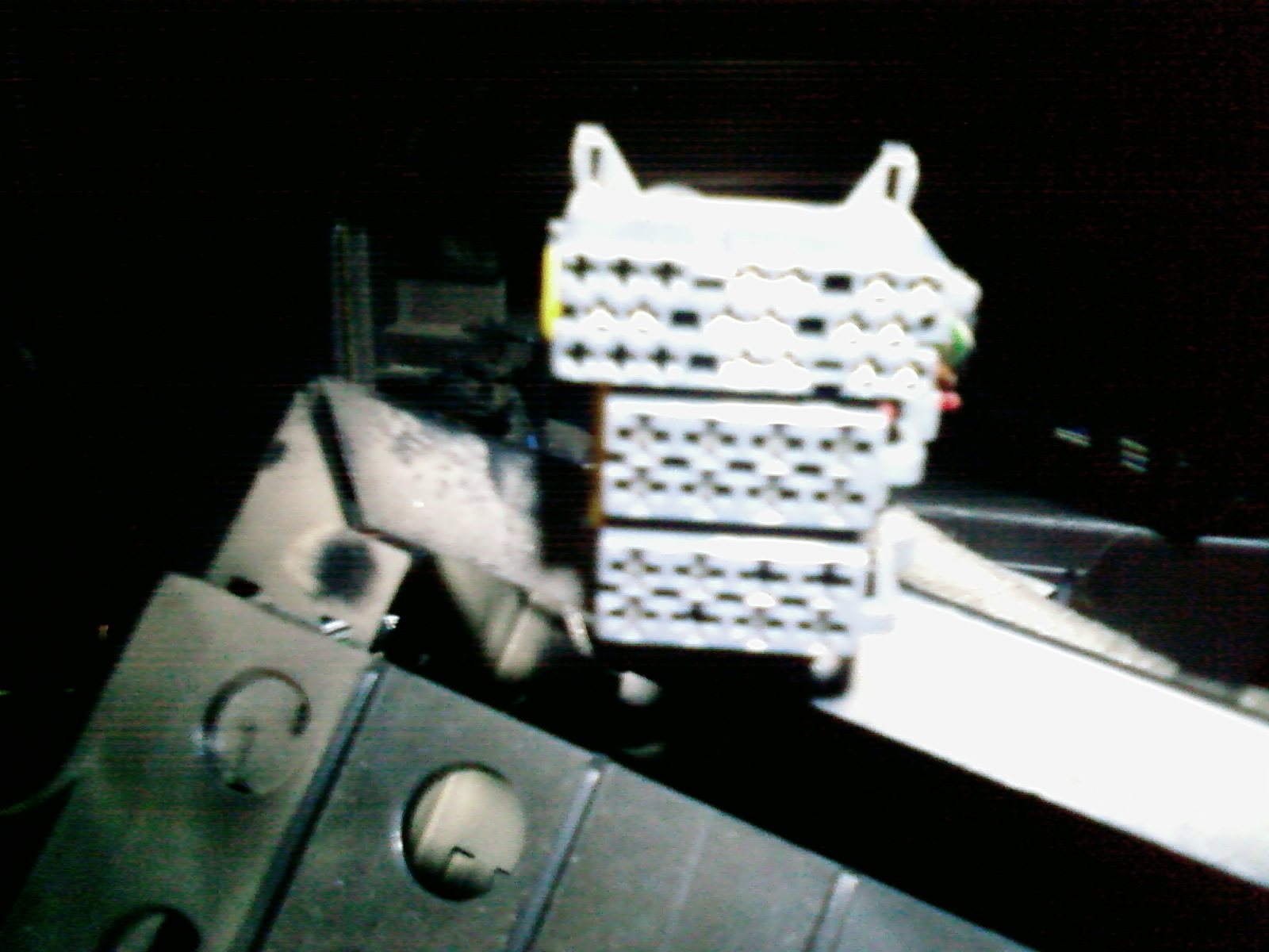

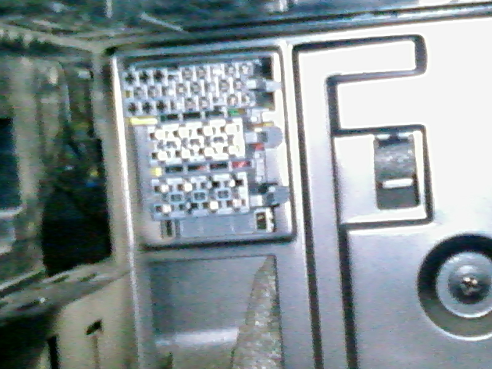

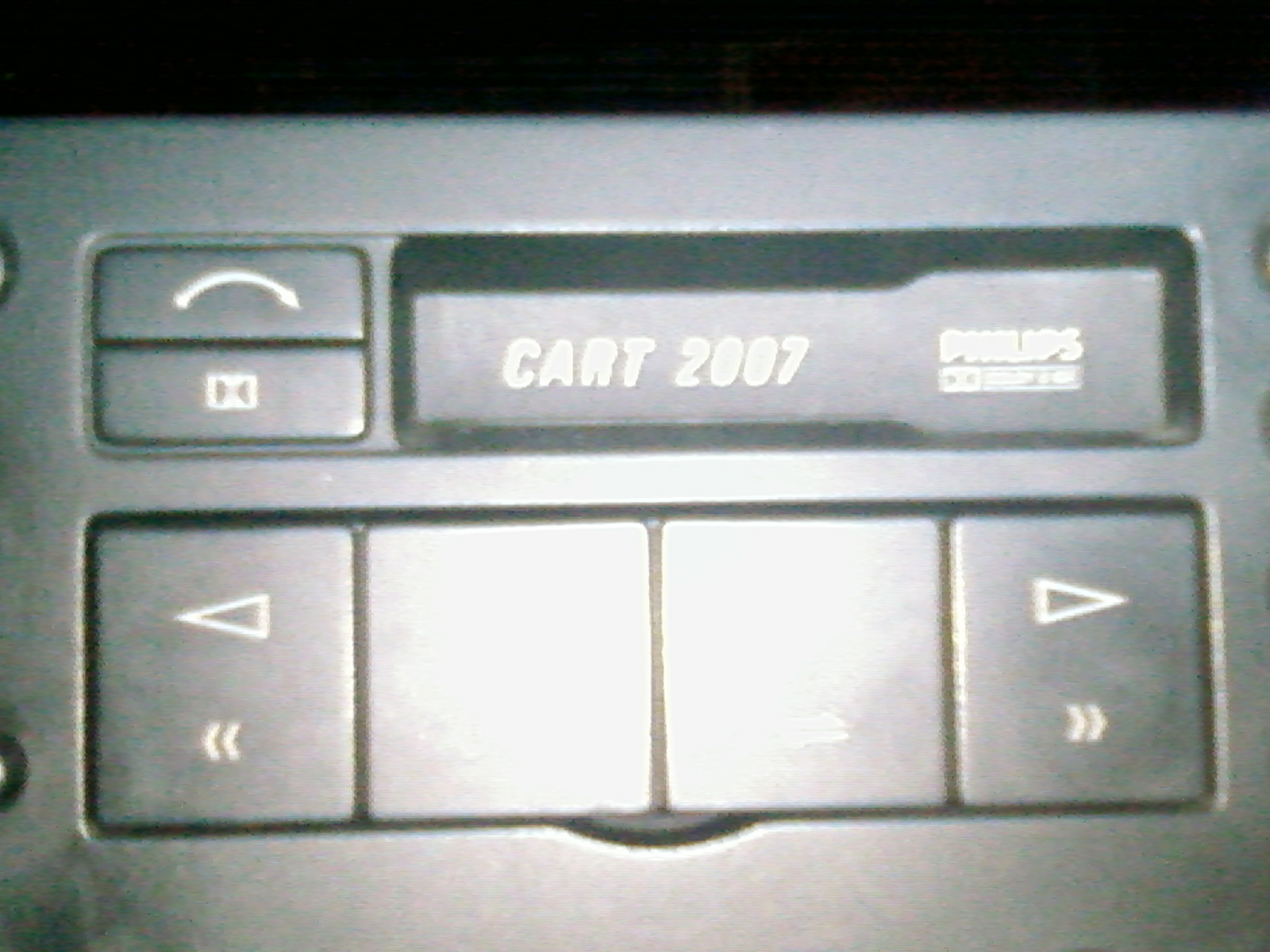

Доброго времени суток! Подскажите плиз, у меня рестайл 2000 г.в.
магнитола филипс карт 2007 - хочу сменить на что-нибуть другое!
Сегодня снял магнитолу и увидел контакты (фото прилагаю) отсюда вопрос нужен переходник с этого разъёма на ISO(и вообще как этот разъём называется?) или тупо обрезать разъём и присобачить ISO? loveopel.gif

две маленькие колодки это и есть ISO !!!
вот тут глянь распиновку http://www.erta.ru/magnitol/opel.shtml
Sett, а не подскажеш как решить проблему подключения штатной антенны?(буду очень признателен)
Сообщение отредактировал Johnny23: 18 Май 2009 - 22:03

я так понял по фоткам что ты вытащил только саму магнитолу а саласки родные на месте остались, я правильно понял?
если так то с антеной проблемм не будет выдерни ее из салазок там все просто и подключай к магнитоле новой...
а вообще мне кажется что новая магнитола не влезет в родные салазки, их полюбому выдергивать прийдется, выкручивай винт тот что по центру на дальней стенке расположен
Салазки остались и усё шикарно стало! А насчёт антенны ты не прав! У меня там штекер с родной магнитолы торчит, а на салазках гнёздышко под него! Решил вопрос просто: купил обычный антенный штекер и присабачил его к гнёздышку и всё ок!
