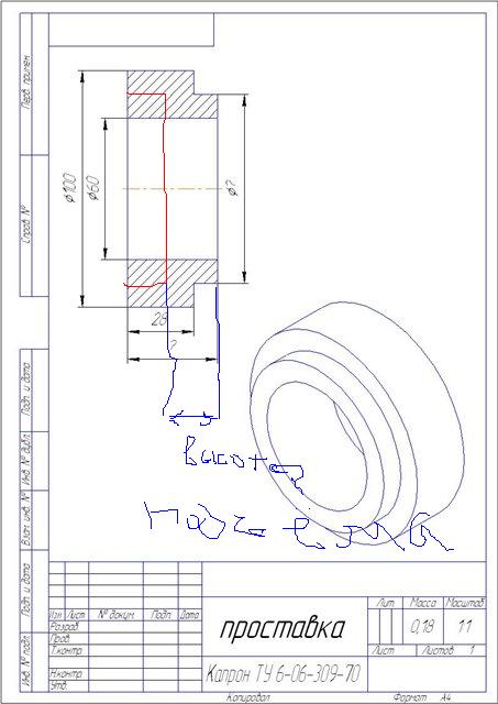

Цитата(PILOT-T @ 2.9.2008, 21:54) Просмотр сообщения
Слушай , сделай фото проставок этих (передних , что брал у меня smile.gif ) и выложи тут !!! Сможешь ???
Уважаемый, вы не могли бы дополнить мой эскизик
размерами (если остальные все правильно проставлены) и набросать свой эскиз установки этих приблуд по вашей технологии?
заранее спасибо.
Сообщение отредактировал S.T.A.L.K.E.R.: 07 Декабрь 2009 - 16:00
заранее спасибо.
Чертёж соверщенно неверен, подшипник вы куда вставлять собираетесь?
[attachmentid=44414]
Вот небольшое исправление, красным - гнездо под подшипник, диаметр выемки равен диаметру подшипника,
синим показана высота подъёма ,
сорри за столь корявый рисунок, - не художник я ...
Вперёд, обезъяны!
Или вы хотите жить вечно?!

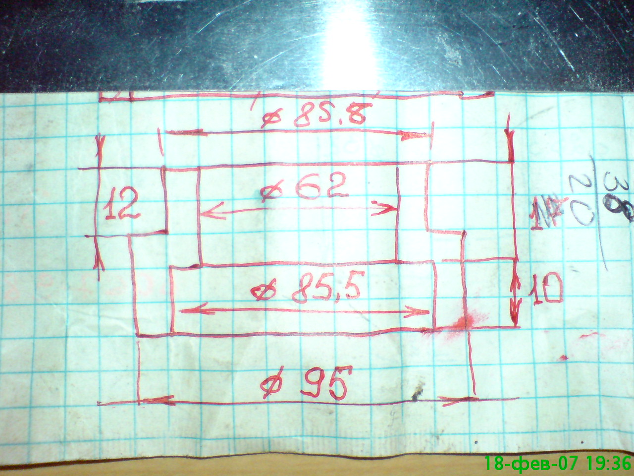

#89 S.T.A.L.K.E.R.
S.T.A.L.K.E.R.
  • Cообщений: 42
  • Город:Беларусь Минск
  • Автомобиль: x25xe sedan'95 АКПП
Отправлено 07 Декабрь 2009 - 18:04
а, ну мне так и показалось, но засомневался.
ща накидаю другую картинку, хотелось бы получить точные размеры от пилота
Сообщение отредактировал S.T.A.L.K.E.R.: 07 Декабрь 2009 - 18:06

#96 PILOT-T
PILOT-T
  • Cообщений: 3 103
  • Город:Украина . Николаев .
Отправлено 10 Декабрь 2009 - 08:53
Цитата(rtek @ 25.11.2009, 13:15) Просмотр сообщения
да просто был уже опыт с проставками на старой БМВ еще в 80-е годы когда не было запчастей, ни к чему хорошему это не привело
Каким боком Ваш "печальный опыт" к моему ???
Цитата(Вася41 @ 8.12.2009, 23:56) Просмотр сообщения
У нас тоже многие хотели бы получить данные размеры.
http://www.opel-club...mp;p=1070413427
