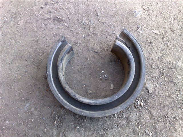

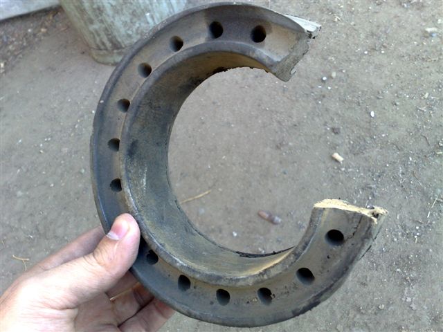

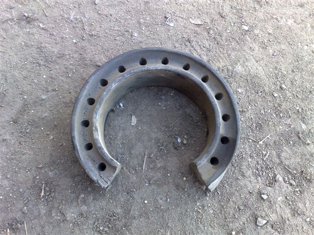

2) Так как передние пружины незначительно подняли машину, то решил найти какие нибудь проставки на перед, но знакомый из автосервиса посоветовал вот такие вставки резиновые, их очень удобно ставить на перед, так как ничего откручивать не нужно кроме колеса.
Ньюанс в том что их не нужно ставить ни над пружиной и ни под пружиной - эта резиновая вставка ставиться между витками пружины на поддомкраченном автомобиле, можно даже сразу несколько поставить, и когда вы опустите машину с домкрата, эти вставки просто не дадут пружине сжаться, и за счет это клиренс увеличиться.
Кто нибудь использовал такие резиновые вставки? какие опасности? Просто удобно очень просто поставить их, ведь разбирать в подвеске ничего не надо будет.
