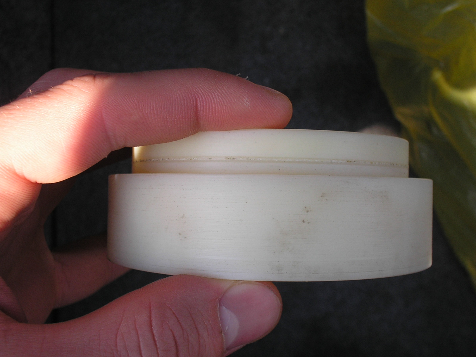

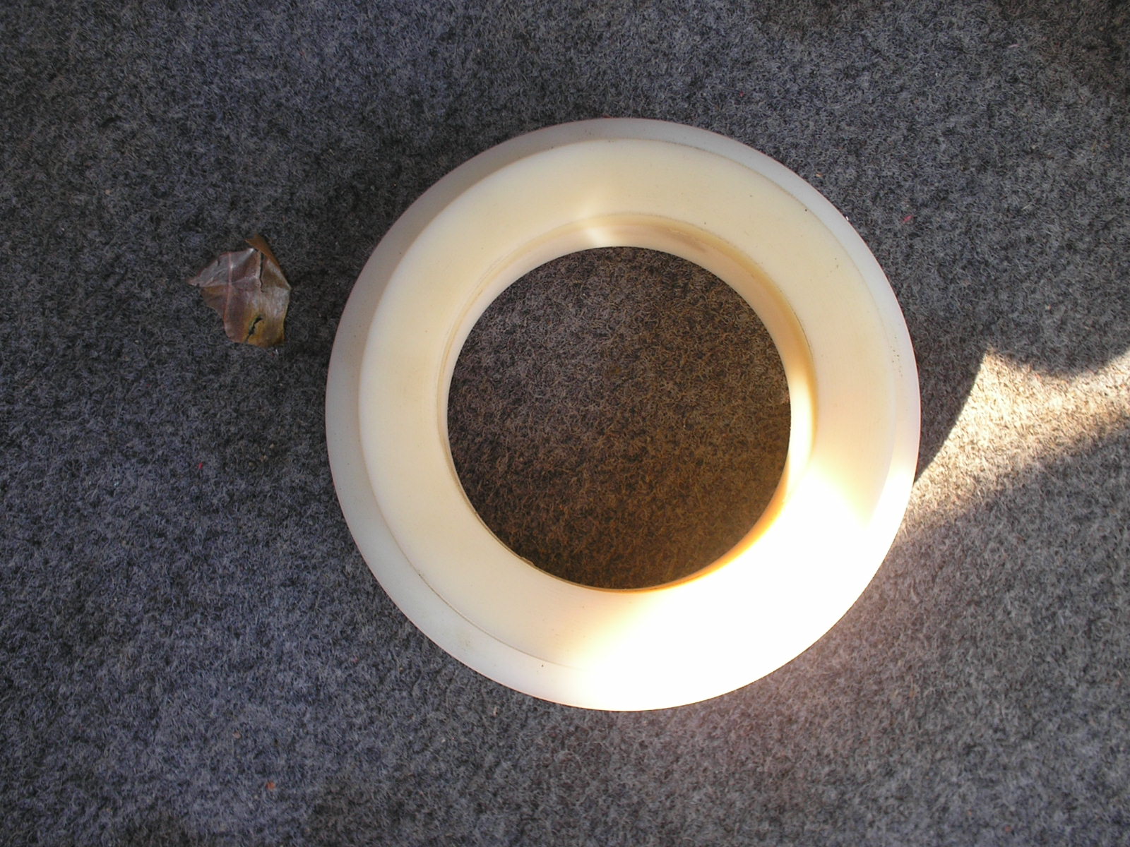

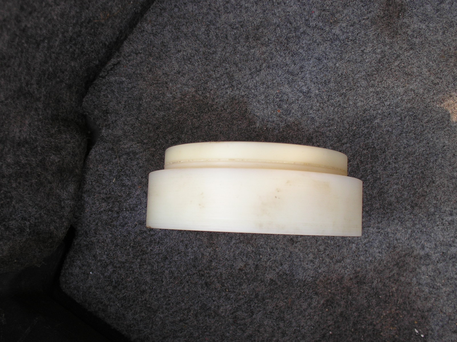

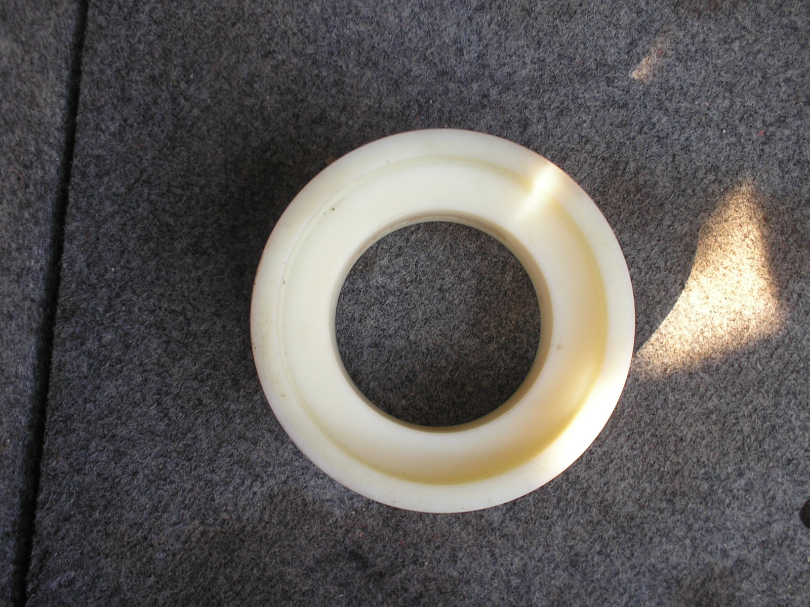

#55 absu
absu
  • Cообщений: 490
  • Город:Belarus, Mogilev
  • Автомобиль: Omega B X20XEV Caravan 96 МКПП, Omega B X20XEV Sedan 97 МКПП Sport
Отправлено 03 Сентябрь 2008 - 11:12
Вот фотки этих проставок. Себе пока еще не поставил, собираюсь ближе к ыходным этим заняться.
