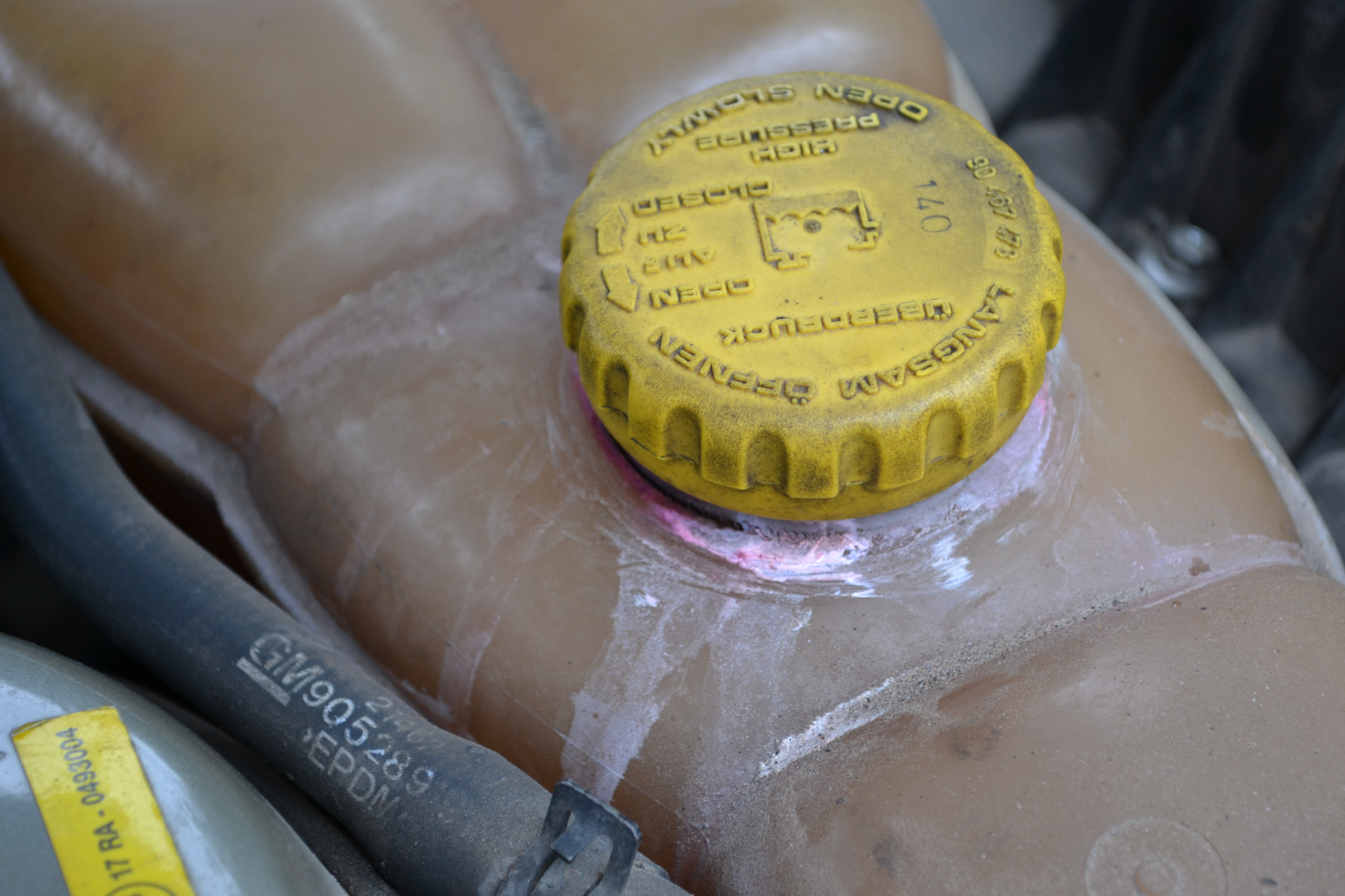

Всем привет!!!Подключил я вакуумный шланг как было выше упомянуто.Сегодня подходя к машине вижу лужу антифриза,открыв капот начал искать утечку нашёл быстро.Кран печки потёк вот только не могу пока понять шланг или кран.Плохо видно яму нужна.
Какое время у меня кран печки был отключен от вакуумной магистрали не известно машина у меня 4 года уже.Не могу понять от чего он потёк от того,что он долгое время не работал или давление в системе высокое.Но судя по моему расширительному бачку давления там особо нет!
Капает очень медленно но эффективно за сутки 3 литра при этом машина стояла во дворе.
Сегодня ездил целый день намотал 160 км в расширительном бачке как было антифриза так и осталось.Уходя домой вытащил вакуумный шланг!Хочу посмотреть,что будет завтра!
Сообщение отредактировал JaX: 31 Август 2011 - 17:08
было тоже самое.. потек краник 100%, он течет в положение закрыт.. как только ваккуум подался, давление возросло, он же должен держать антифриз не Давать ему проходить в раиатор печки, он потек..
п.с. как вариант мог потечь и хомут... они там самосжимающиеся. мог ослабнуть за 10-15 лет...
Сообщение отредактировал Moreido: 01 Сентябрь 2011 - 22:38
Я думаю,что какой то из шлангов сам кран чистый а на стыках шлангов с краном есть следы антифриза.С моторного отсека плохо видно надо лезть под машину.Завтра полезу.
Второй день езжу не течёт!
