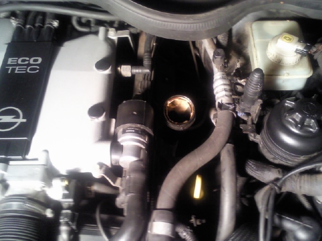

#27 bonk931
bonk931
  • Cообщений: 107
  • Автомобиль: opel
Отправлено 29 Декабрь 2008 - 14:11
Всем привет .У меня тоже такая фигня что мне нузно масло менят и тут как то сунулся смотрет куда масло доливат и смотрю желтая фигня ,сна4ало до меня не дощло что ето такое ,и начел смотрет какое масло заливаю,окаЗАлось что 15w40 для дизелной машины.У самого бензиновая.
подсказыте. двизку не будет не4его
NB! а масло вообще не ела

#28 katana
katana
    Fuck Oil Economy!
  • Cообщений: 3 321
Отправлено 29 Декабрь 2008 - 15:01
На фотке обсалютно нормальное явление.. масло не страшное просто более стойкое к окислению вот помоему и все..
