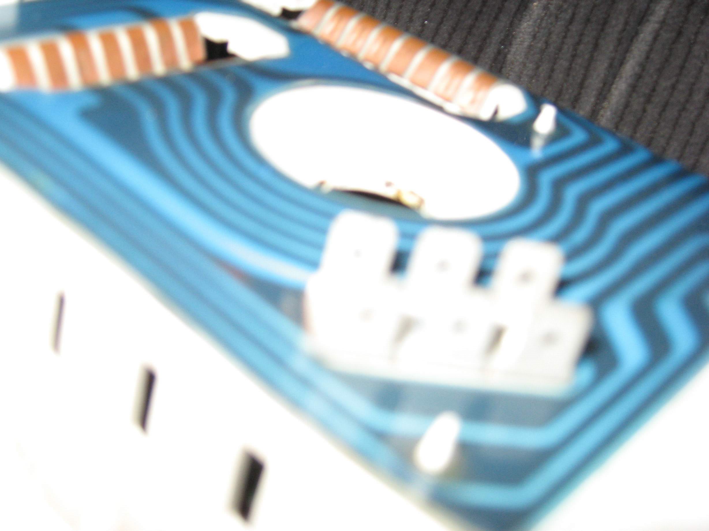

Снял панель,появилось пару вопросов.Что должно подключаться к этим контактам(у меня ничего)?[attachmentid=22714]

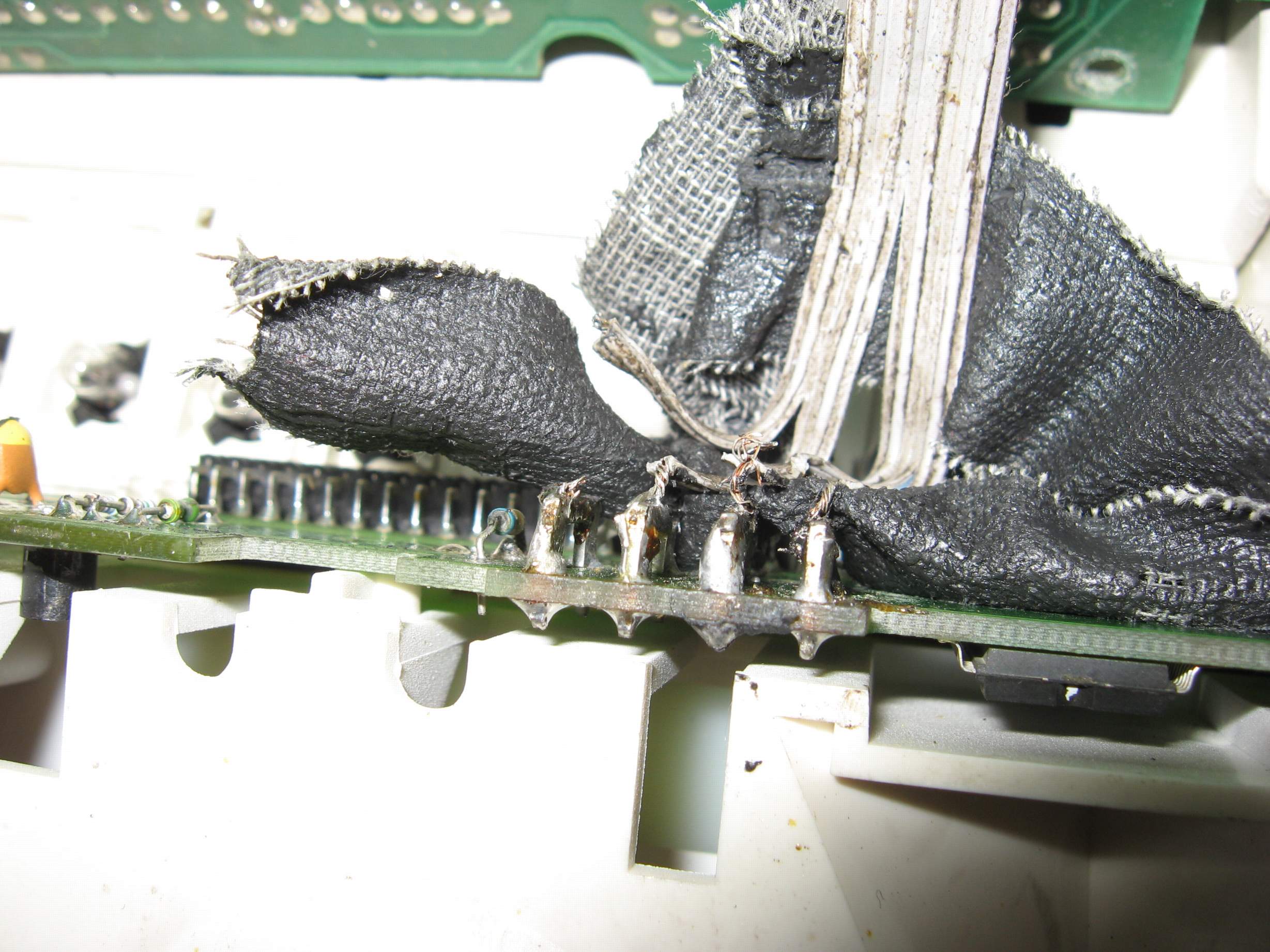

Какая неисправность могла быть из-за оборванного шлейфа?[attachmentid=22715]
Да и по лампочкам,две одинаковые(видимо отечественные)маленькие,одна побольше(думаю родная),реально ли найти лампочки какие должны стоять?
на жебрунова полно лампочек

К разъему указанному у меня тоже ничего не идет.
Шлейф похоже за все отвечает, т.к. кроме него ничего больше панель LCD с приборкой, а значит и с датчиками не связывает. Припаять-то делов на пять минут...
Лампочки брал в обычном магазине, но в отделе для иномарок. Такие на многих машинах стоят. Но как-то мне сказали что их в поворотниках обычно находят. Мощности бывают от 3 до 5 ватт. Я на 5 поставил Osram. Цена может колебаться от 40 рублей до 200... Светодиод тут не поможет в единичном экземпляре - у него обычно рассевания нету и поток направленный. Светит ярко, но в одну точку...

Короче провод припаял,такая же ситуация,завтра кондеры менять буду.Если кондеры большей емкости это ничего?Да а светодиоды отлично светят,с плоской поверхностью-рассеивающие,прикупил красные rolleyes.gif
