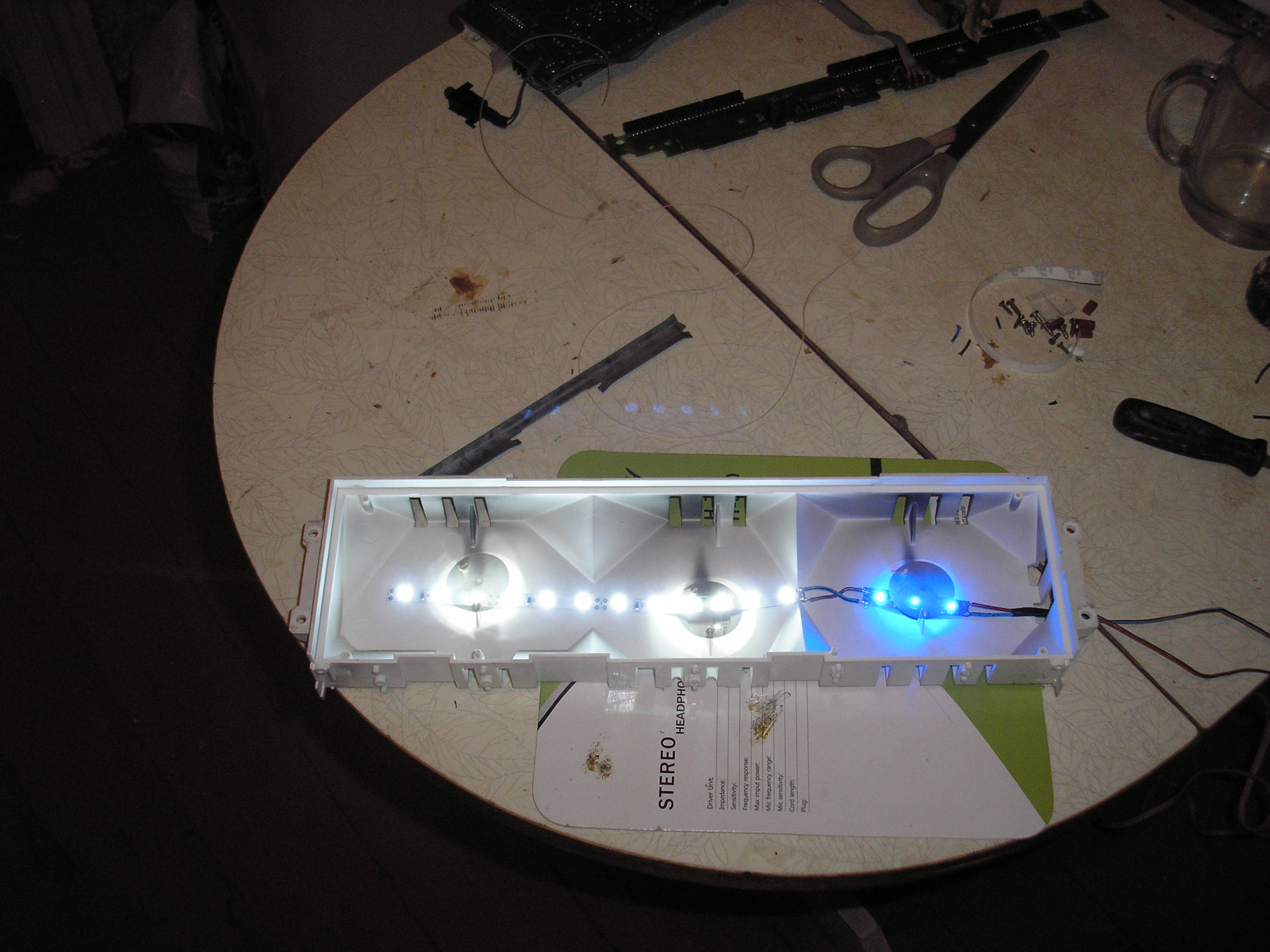

Протестил на морозе приборочку-ОГОНЬ!!!! не моргает, все сектора в норме, одометр пашет, красота
А подсветка из диодной ленты мне вообще глаз радует заряжу акумы в фотике выложу.

ХЗ что за лента....
На ней малюсенькие диодики, её можно разделять по кусочку с 3-мя штуками. У меня пошла полося с 12 белыми, но оказалось коротковатой и я допаял кусочек с 3-мя синими, которые попали на поле с датчиками. Что понравилось это то что подсветка с жёлтого цвета изменилась на ярко салатовый.
Акумы в фотике умерли, но полюбому сфотаю[attachmentid=64986]
