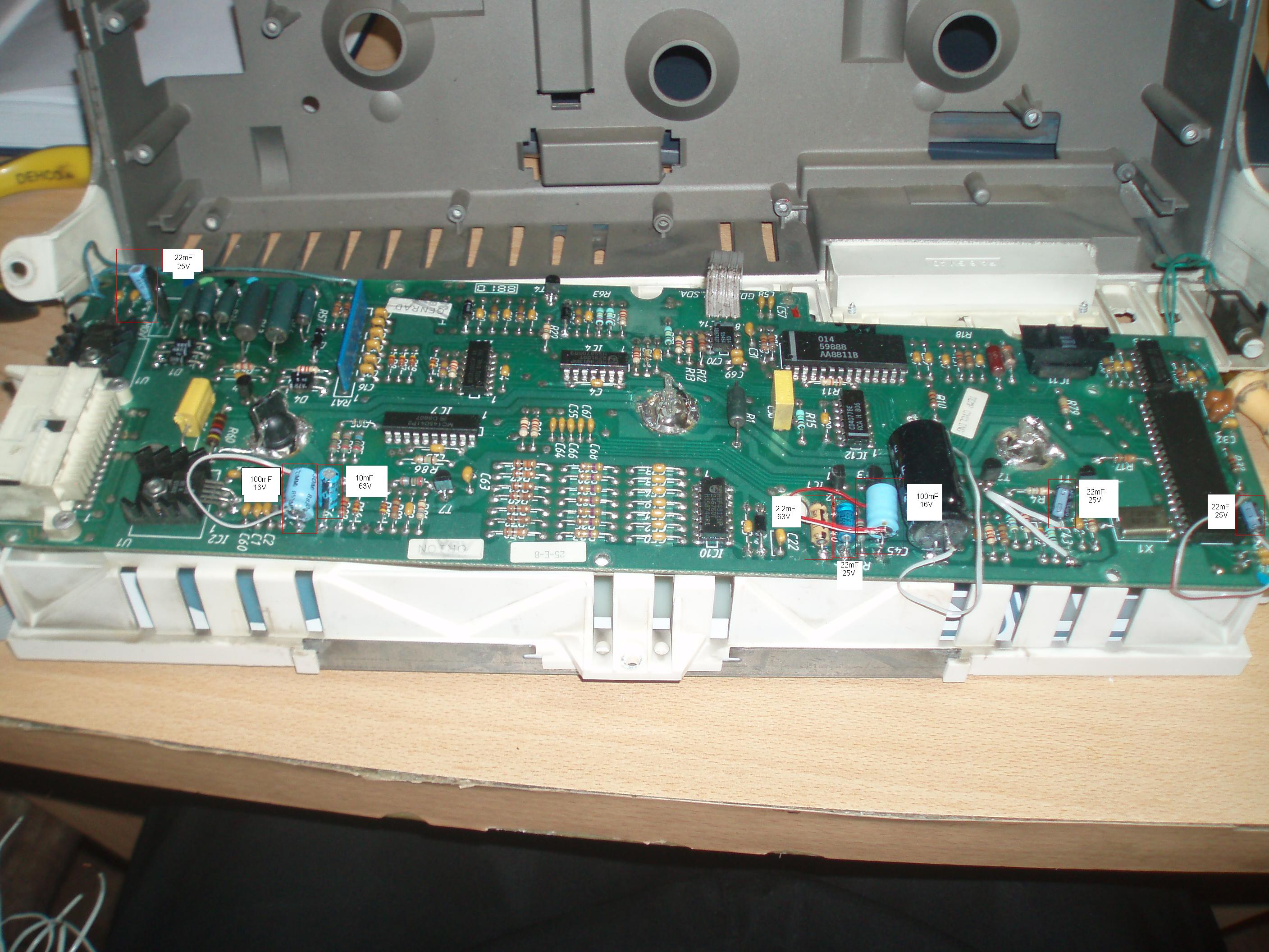

Народ, кто делал постарайтесь вспомнить: С большим конденсатором всё понятно на нём хорошо написано, соседних два тоже читаются 100 Мф 10 вольт, а на остальных как то размазано и непонятно написано но вроде не 100. Может кто вспомнит какие они там

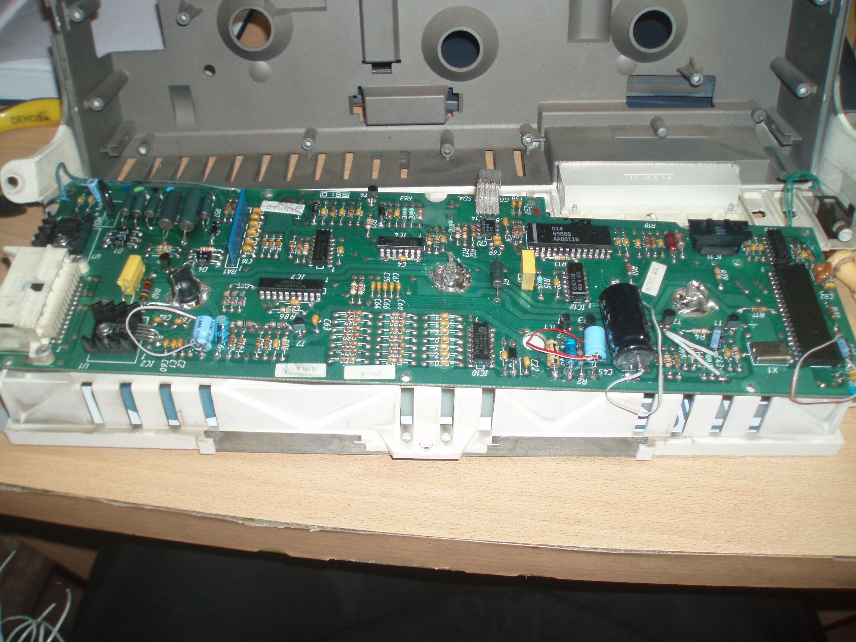

какие точно? Вот моё фото.
[attachmentid=63054]

У меня неразборчивы все кроме большого и двух рядом с ним которые по 100 Мф
Ещё вроде кач читается на том который слева от большого 220 МФ. Остальные глухо.

Некоторые я тоже с трудом разглядел цифры. Может к стати номинал где-то и не правильный. например вместо 2,2 МКФ поставил на 22 МКФ...
Посмотрю и напишу номиналы которые поставил я.

А вот и обещанные номиналы.
[attachmentid=63201]

Чё за микросхема я понимаю, но со "сливанием прошивок " я как то не дружу и не представляю как это делается. Кстати приборка у меня не родная, но вроде всё пашет нормально и показывает правильно

Неисправные ёмкости могут показать не верные значения, в плоть до полкного КЗ. или на оборот бесконечная емкость.
Огромное спасибо, на выходных проверю

Посмотрел старые кондеры, пленочки с 2-х полностью спали... обозначений нет вообще.

В общем разобрался. Помог друг с ремонта телефонов, закупил кондёры, перепаяли всё, подлечил сектора и теперь панелька огонь! Вместо лампочек которые перегорели и стоят у нас по 13 баксов за штуку вмонтировал диодные полосы. На тах и спидометр белую а на поле с датчиками синюю. Оторвал фильтрики для ламп и стало светить ярко и красиво. Кстати nicki , ты обозначил одну ёмкость 2.2 Мкф а должно быть 22 Мкф, возможно в этом и есть проблема с одометром.

Отправлено 08 Декабрь 2010 - 18:25
да... на счет этой ёмкости были сомнения...
