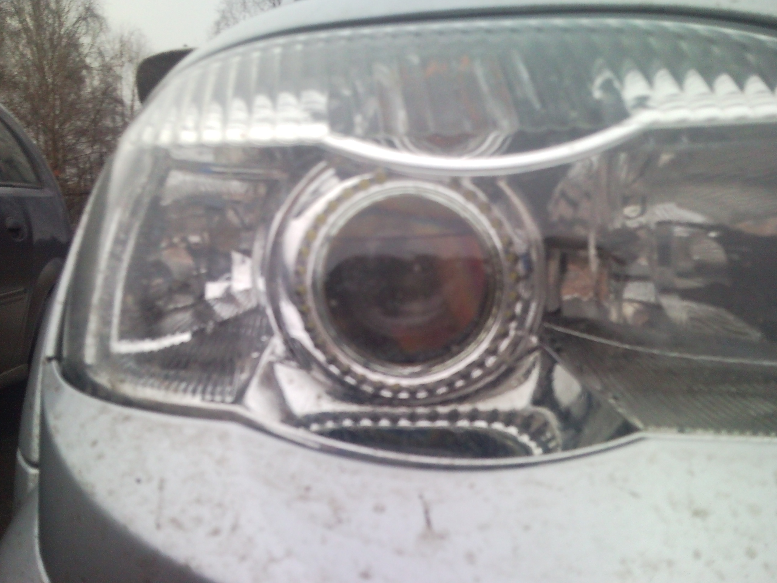

Все дело в том что светодиод в отличие от лампы источник направленого (сфокусированного) света. И максимальный угол 120 гр. В реале не больше 90. Таким образом наша рефлекторная фара не сможет сфокусировать нормально пучек света и направить на дорогу. В итоге вы ничерта не будете видеть, а на ТО получите бан за ближний свет.
Если уж так хотите ДХО то приколхозьте на бампер в районе номера нормальный заводской светодиодный ДХО.
Дополнение.
Нормальный светодиод, с мощностью 1 Вт, дает световой поток, по оси излучения, примерно 900 люкс, но и требует довольно большого радиатора. В обычных ДХО светодиоды стоят направленные по ходу движения авто и весь свет излучения идет в нужном направлении и отрегулировав угол наклона ДХО можно полностью исключить ослепление встречного транспорта (а светодиоды даже не мощные с небольшого расстояния бьют по глазам не хуже сварки).
недавно изготавливал знакомому на Шниву ДХО в их фары. Получилось очень достойно, как будто заводское (у них фары круглые и дальний сделан линзой, вокруг нее есть место свободное, туда сделал круглую плату, напаяли сверхярких светодиодов - 33 шт, питание через драйверы SMD, схема управления от габаритов (включаешь габариты загораются ДХО, включаешь ближний ДХО гаснет) - итого затрат на 250 рублей и неделя работы по вечерам).
Но в нашей фаре нет свободных мест. Поэтому и не заморачиваюсь с лампами, а портить бампер принципиально не хочу.
А вот и фото шнивы с самодельным ДХО.

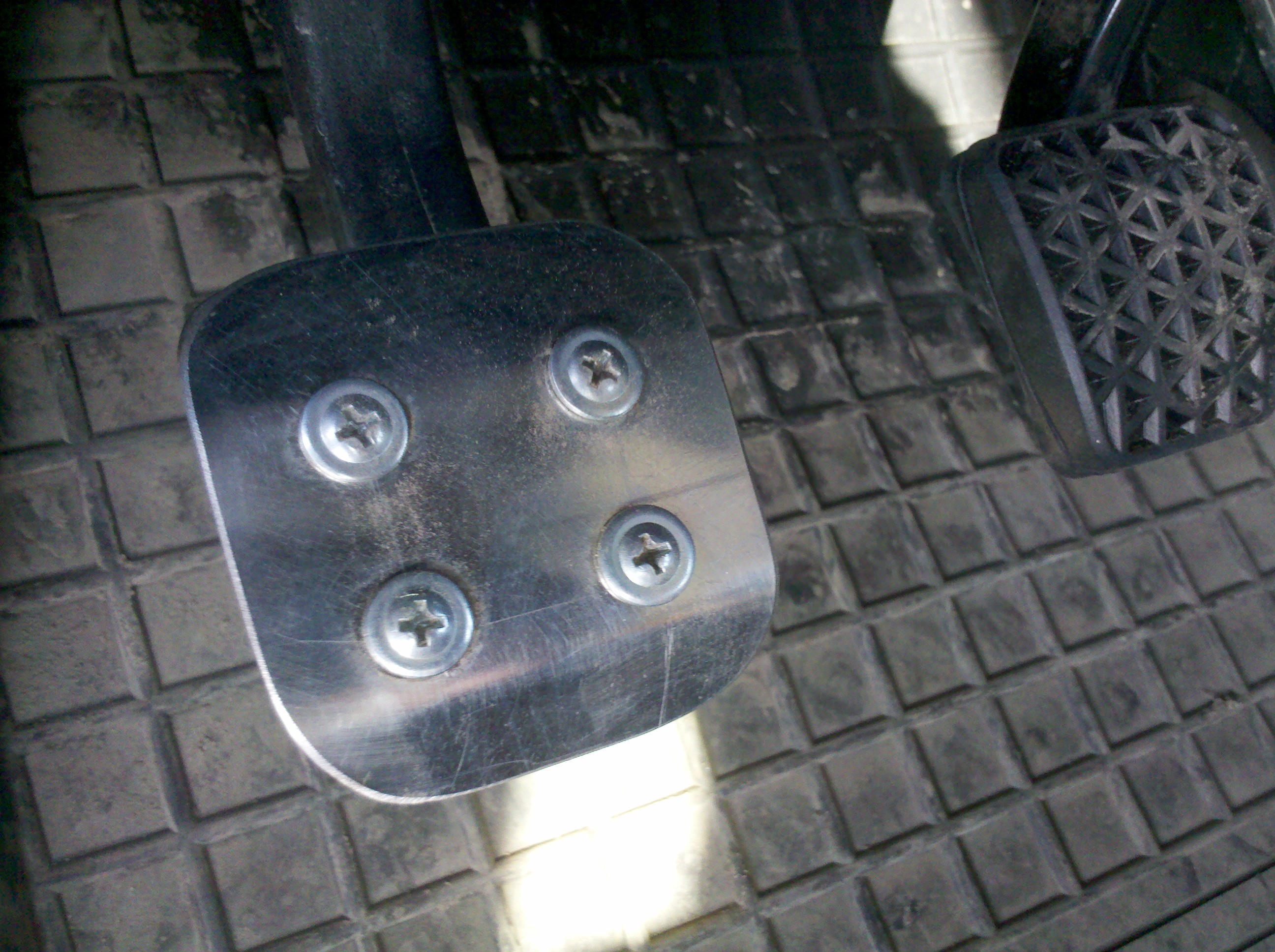

Цитата(Serg Junior @ 4.4.2013, 12:33) Просмотр сообщения
Протёр накладку на педели сцепления до дыры )
Пачинилъ:
[attachmentid=102711]
На педали тормоза резинку (05 60 803) тоже обновил. Поскольку заказал две, то если в НиНо кому нужно - обращайтесь, подарю. Она и на другие Опели подходит (Zafira-A, Astra-G, Corsa C, Tigra cool.gif.
Но надо бы и остальные накладки так же "обновить" для красоты однако rolleyes.gif

Уважаемый Serg Junior, налаживайте производство и открывайте лавочку!
