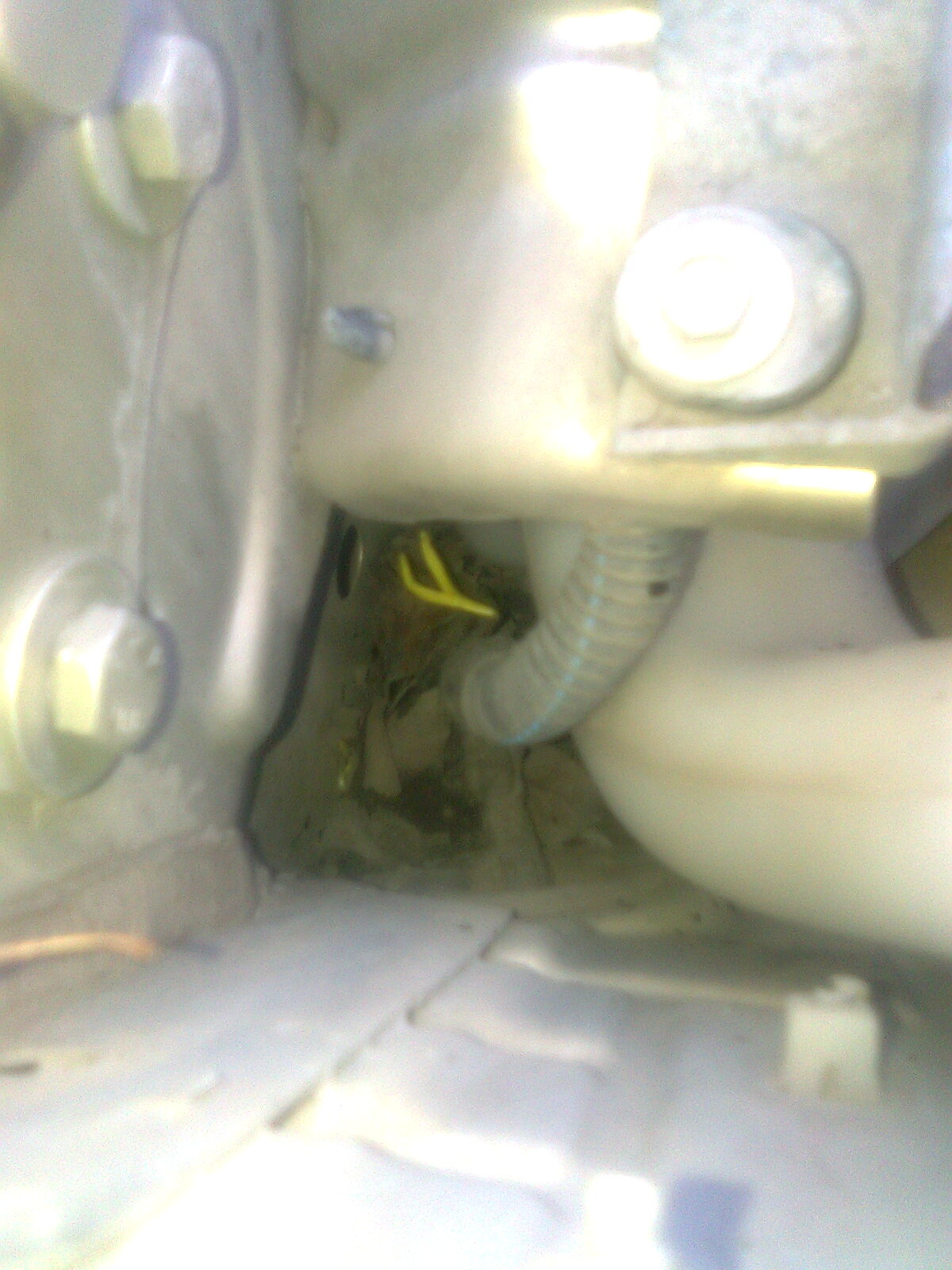

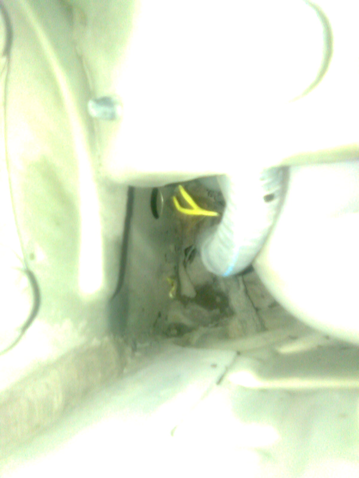

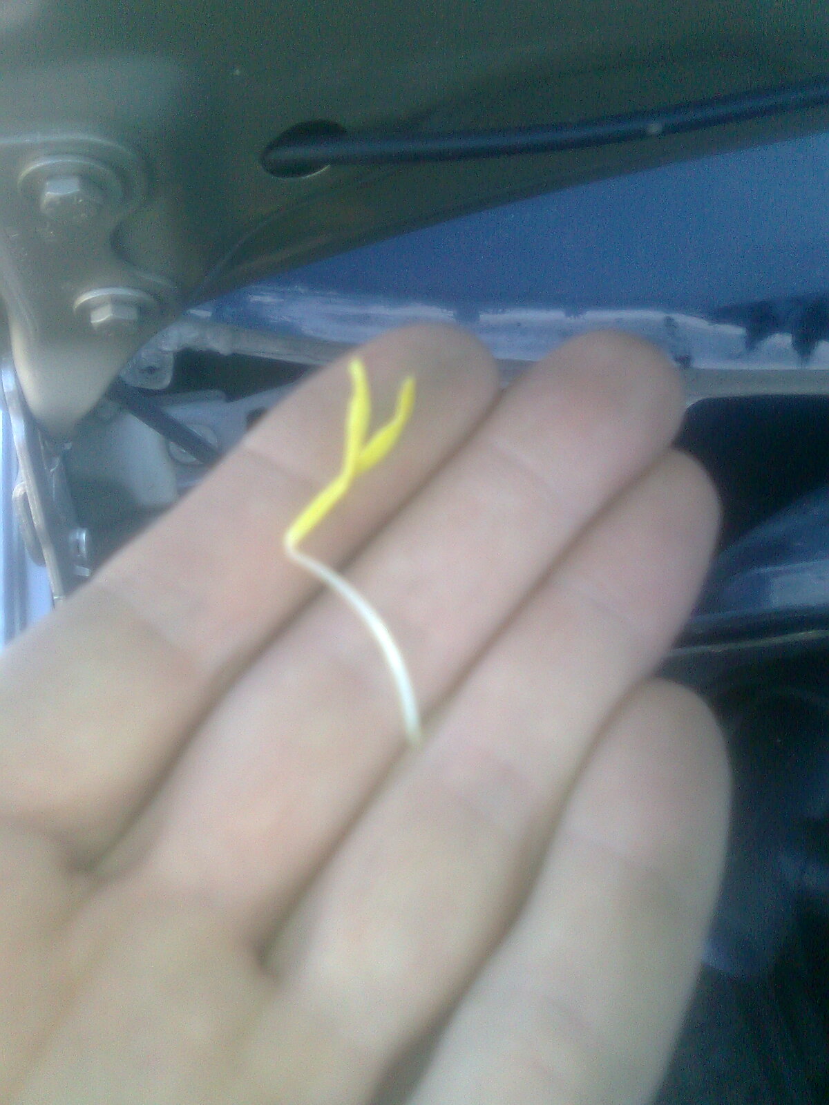

Здравствуйте,наконец выдалась время написать .Второй год подряд собираясь смазать механизмом дворников наблюдаю такую вещь,проросшие растения с лева от бачка омывателя.В этом месте скапливается грязь стекающая с лобовухи.В этот раз выгреб примерно 200мл.грынта.Вот так,как то.

Я,когда последний раз снимал трапецию, повесил на валы рычагов дворников резинки которые закрывают кривошип и не дают всей этой гадости затекать через отверстия жабо в этот карман.
Резинку вырезал из камеры велосипеда, размер, примерно, 5х5 см. Грязи нет!

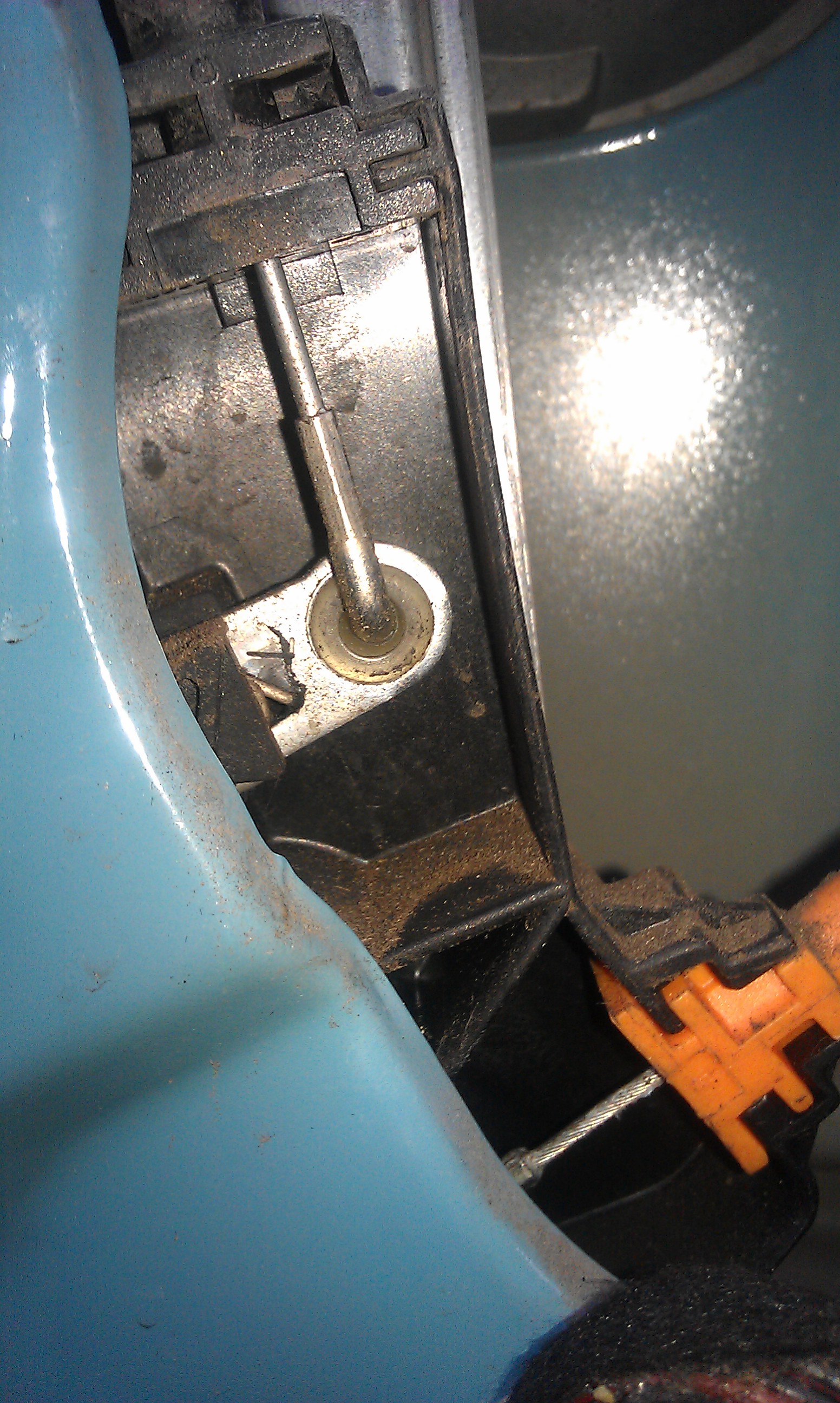

кто сталкивался? - "штырек" блокировки правой передней двери стал проваливаться, снял обшивку посмотрел, не пойму толи там что-то отсутствует, толи блочек накрылся.
помогите кто знает пожалста

куда проваливаться? может тяга соскочила? блокирует дверь при нажатии? если нет - то разбирайте и смотрите тягу и ее крепеление к замку.

Дело не в тяге, замок работает, "штырек" нормально входит и выходит, но после хлопнья дверью опускается миллиметров на 5, и чтобы открыть дверь надо его поднять до конца, а это напрягает.
Спрашивал потому-что уже разобрал дверь и открутил замок.И не хотелось разбирать левую для того чтобы сравнить. Но пока ждал ответа (я тут конечно ни на кого не собирался наехать, упаси...) съездил на юж. двор купил пластмассовые пистоны (еле нашел). Заехал в сервис, там мастер сказал:-"у тебя машина как кусочек китайской великой стены и надо менять замок". Я в меру своей недоверчивости конечно не поверил и разобрал левую. Дело, как я и думал, оказалось в отсутствующей пружинке.
Провозился пару часов, пытаясь изготовит что-нибудь подобное, но нифига не получилось.
Да и под град еще сегодня попал, весело было, особенно после то как заменил лобовуху laugh.gif
Вообщем дело в пружинке, думаю либо пружинку сверху приделать чтобы натягивала или резинку как-нибудь приделать.
Замок 40 евро стоит, это ко всему сказанному.
Дык пистоны обошлись в 400р(((
Если ничего не получится то так и буду ездить...
