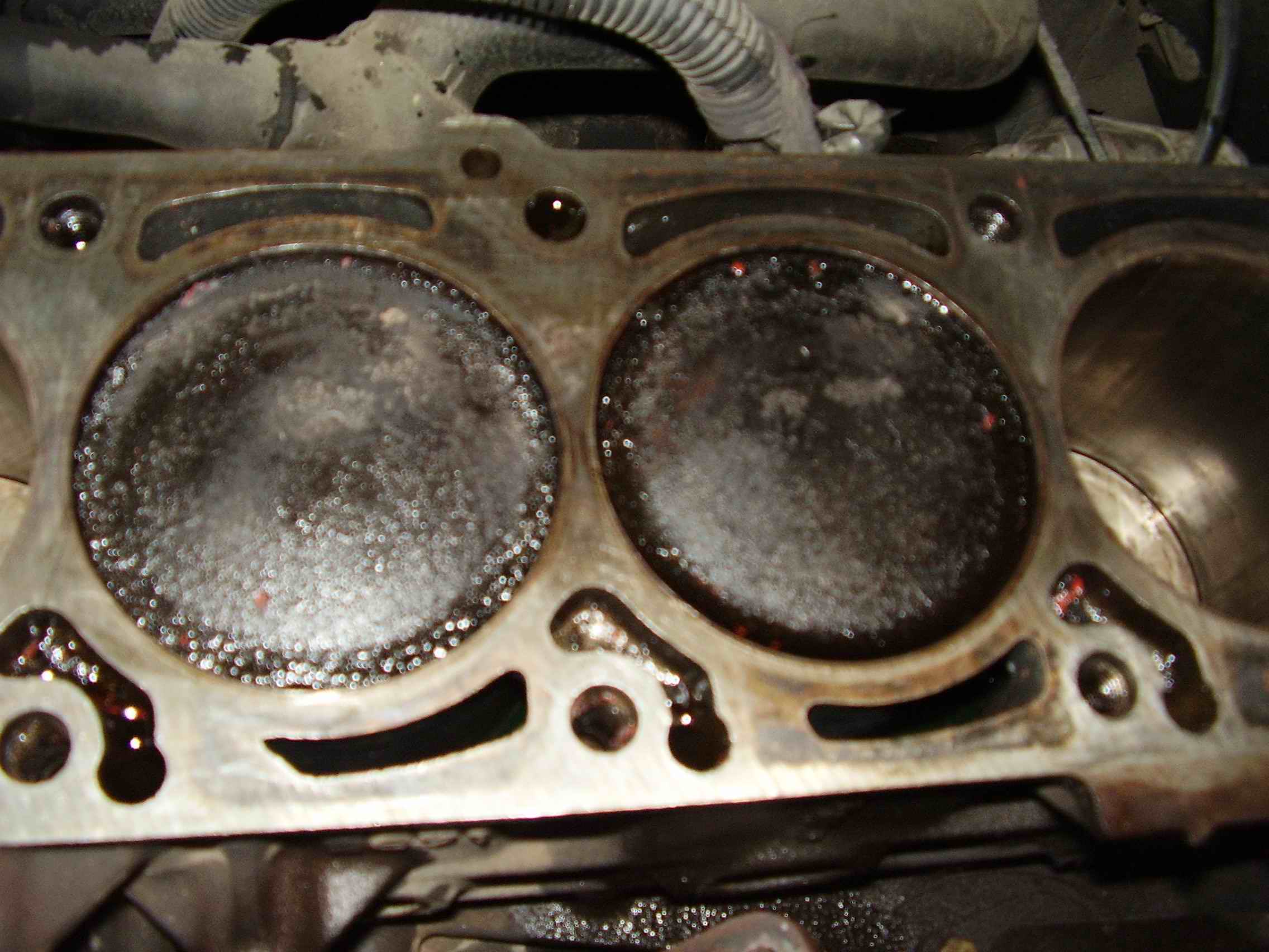

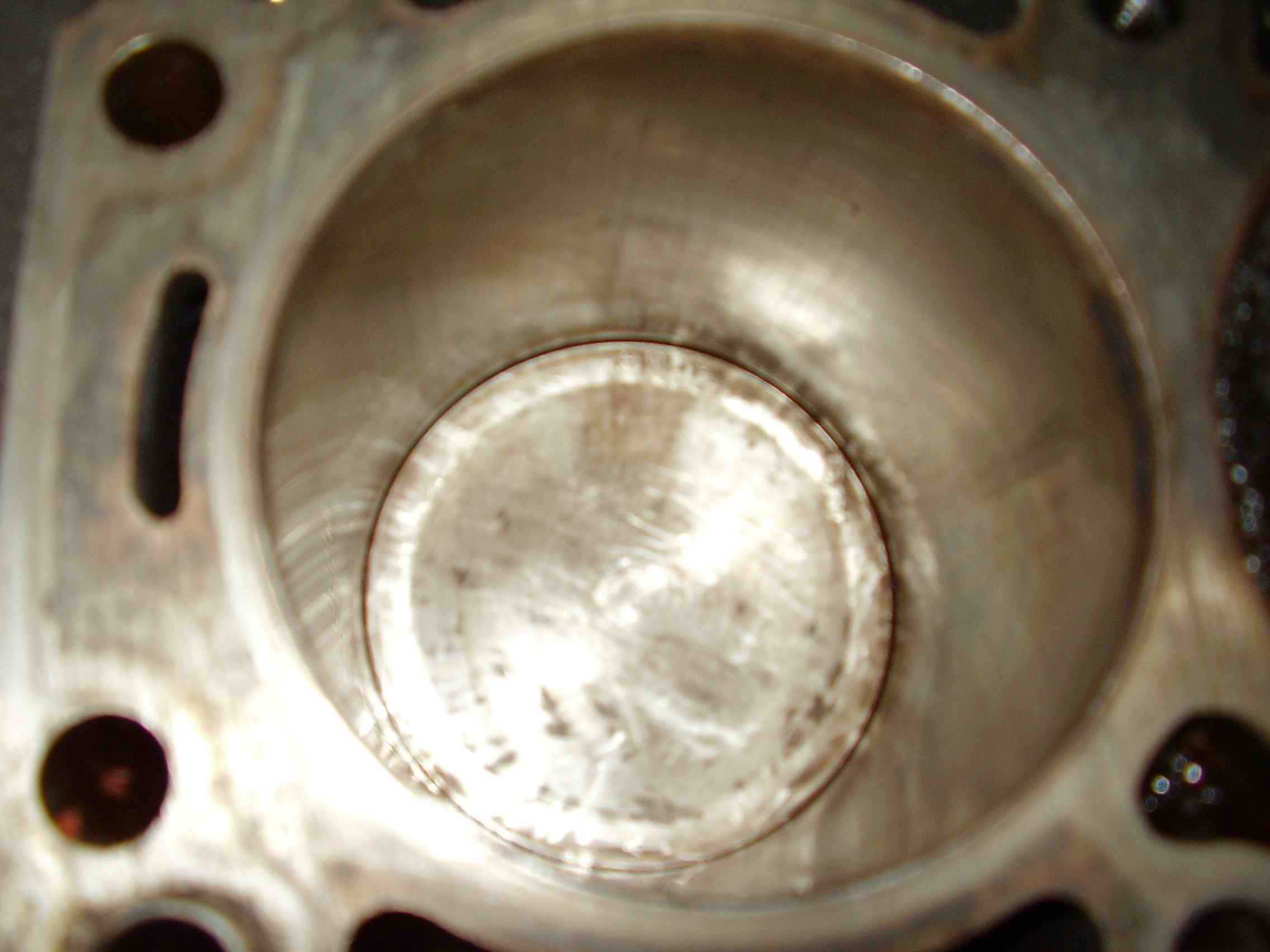

Короче промывка ничего не дала. Сегодня снимали башку на предмет удаления нагара. Ну да нагара есть немного, но по мнению спецов не критично. Отчистили, отмыли до зеркального блеска (фото попозже). Собрали. На холодную прям песня, тихо, плавно. Как прогреется до рабочей температуры все повторяется. Компрессия 18. Дизелинг называется. Чудес не бывает, я понимаю, но откуда компрессия такая? Мы меряли высоту головки блока - 135мм (думали мож шлифовали и камера сгорания уменьшилась), смотрели поршни, родные стоят, прокладки поменял. Мож подскажете куда позвонить, кто по экотекам спец, чесно говоря я уже подза*бался с этой проблемой.
#17 bidon
bidon
  • Cообщений: 304
  • Город:Пенза
  • Автомобиль: ООБ 2.2 МКПП
Отправлено 15 Июль 2006 - 21:57
фото как было и как стало

#18 заблудший_Evil_*
заблудший_Evil_*
Отправлено 17 Июль 2006 - 10:26
А что с клапонами?
Ты их вытаскивал?
За ними нагар есть?
Все клапаны выпускные работают правельно?
Гидрики нестучат ?
#19 bidon
bidon
  • Cообщений: 304
  • Город:Пенза
Отправлено 17 Июль 2006 - 16:10
Нагара нет нигде и гидрики в идеале, что-то с фазами, переставляешь распредвалы на зубец назад все пропадает, но стоит не по меткам, мож звездочки не отсюда, все равно докопаемся
#20 заблудший_Evil_*
заблудший_Evil_*
Отправлено 17 Июль 2006 - 16:33
Может у тебя сбилась метка на шкиве коленчатого вала!
Там ее легко поменять!
Если перемистить шкив какраз гдето и получается на один зуб разница!
