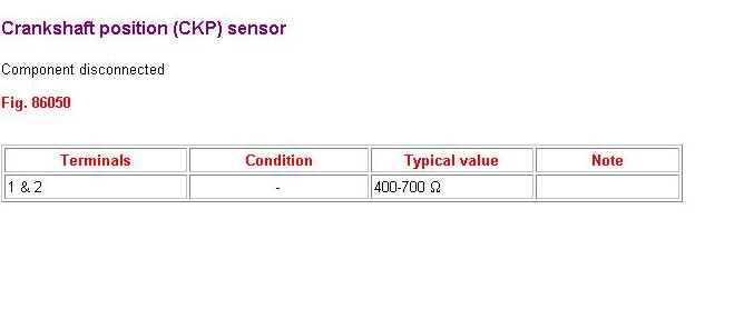

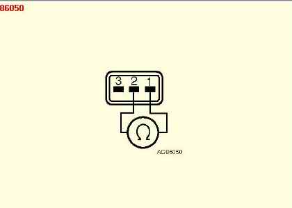

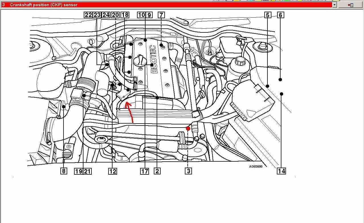

Датчик коленвала показан красной точкой. Разъем примерно указан стрелкой, он трехконтактный (от разъема провод уходит вниз), не перепутай с датчиком распредвала, он стоит между распредвалами.
Померяй сопротивление, у меня в принципе в допуске, но что-то мне подсказывает что он виноват. Пожалуйста отпишись как посмотришь у себя.
