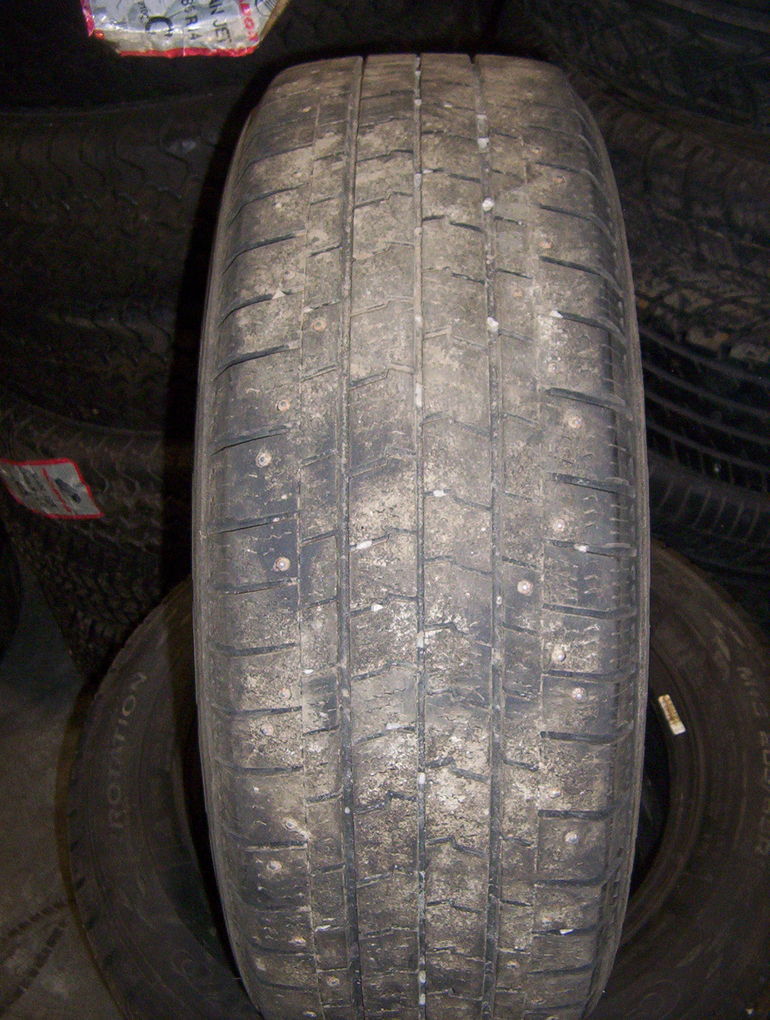

а кто что скажет про шиповку Гуд Ир???
Есть комплект с 5-6мм протектора ставить стремно нормально будут ли ходить зимой???

Интересно, а сколько мм протектор на новой резине?
Не знаю. Но на этой ламелей почти уже и не видно. А в зимней резине они как раз и самый важный элемент.
