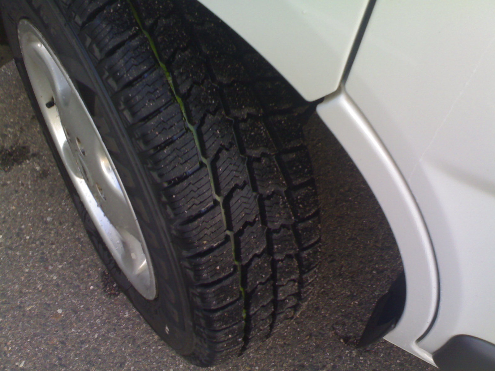

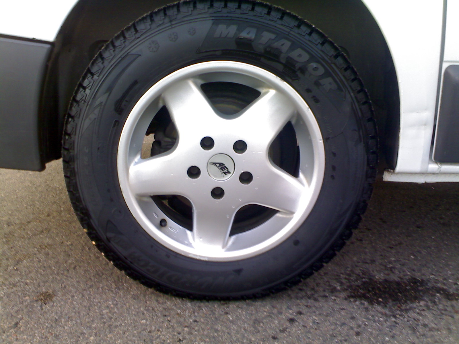

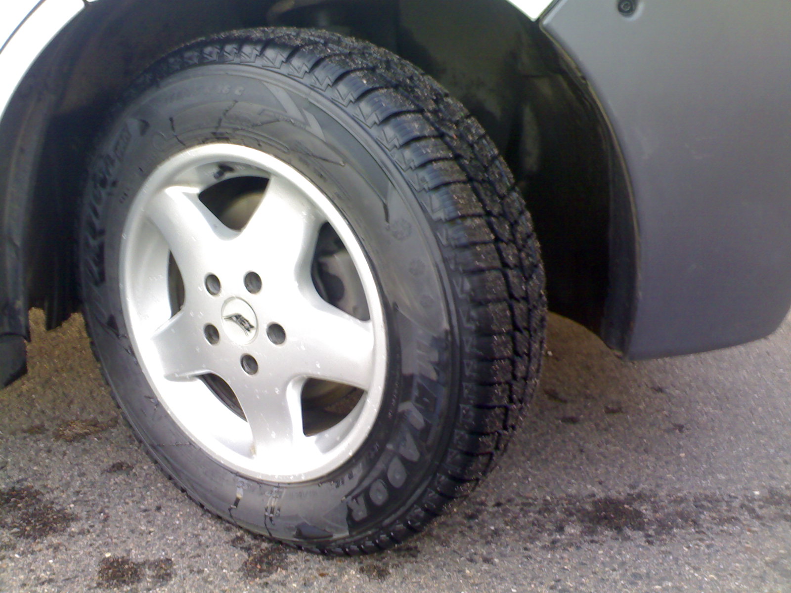

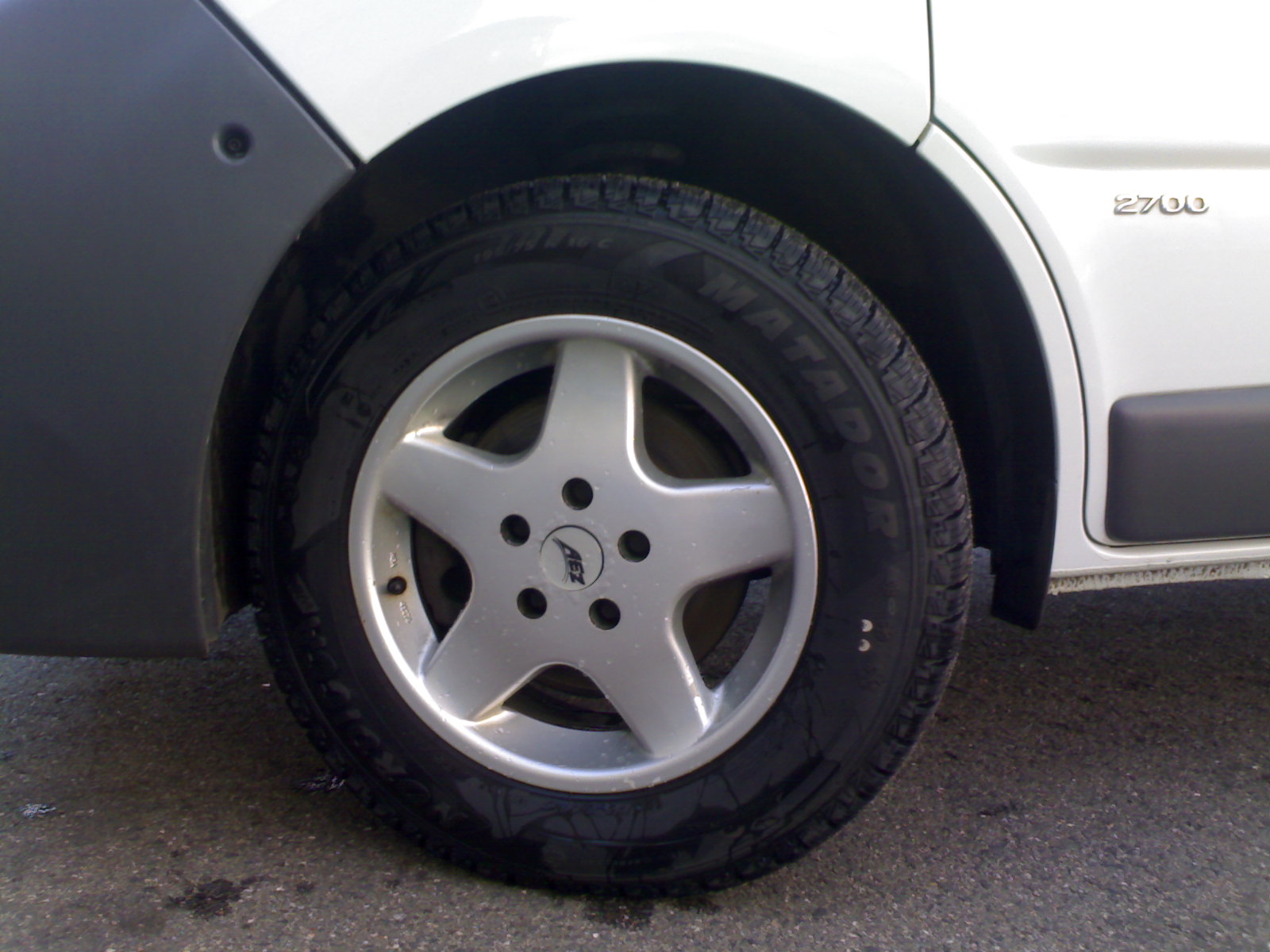

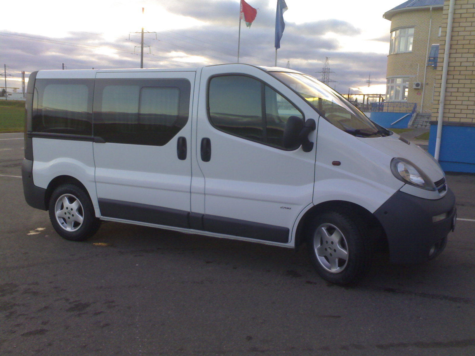

Я там описался у меня 195/75/16с матадор нордика ван мпс 520. В этом году брал 480 у.Е. За 4 колеса)) фото с телефона. Могут быть не качественными. Завтра могу с цифрового скинуть если нужно!

Нормально.

вот только не пойму она по высоте сейчас как и летняя резина а размер летней 215/60/16с спереди барум сзади гудъер, я линейкой замерил от арки до резины сзади одинаковое расстояние что у зимней что у летней при том что резина летняя уже хорошо подношеная а зимняя новая! Но жесткая. больше 3 не даю, подвеска высопется!

В инете есть шинные калькуляторы. Вводишь размеры и определяешь разницу в диаметрах старых и новых скатов.

это получается и спидометр брешит на 3 км/ч с таким профилем?

. Теоретически да! На практике при замере резины она почему то одинаково с моей летней 215/60/16 с

Матадор никогда не отличался мягкостью. У нас Матадор 205.65.16 продают 105$ за пару и очередь за ним не стоит. Мерять высоту линейкой не совсем правильно. Первая цифра-ширина колеса в мм, вторая высота бублика в процентном отношении к ширине. Сравнить можно произведя вычисления.
