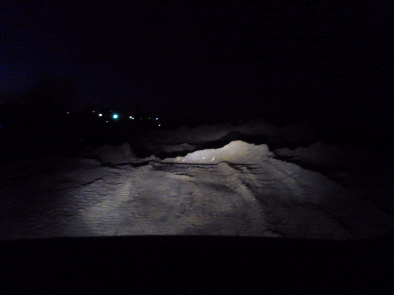

А вот и затребованные фото.
Итак, вот:
1. Ближний свет [attachmentid=60851]
2. Дальний свет [attachmentid=60852]
3. ПТФ ксенон [attachmentid=60853]
4. ПТФ ксенон и ближний свет [attachmentid=60854]
5. ПТФ ксенон и дальний свет [attachmentid=60855]
Снято на мобильник сегодня вечером на пустыре.

[quote name='Dad' date='30.10.2010, 13:56' post='904907']
за фото спасибо, можно б было и просто на стенку , метров с 5-8. Почему спрашивал: зацепил собаку- разбил стекло... но стекла и так уже помутнели, а одно треснуло- собираюсь поменять на круглые , TYC// в вашем случае пятно сильно очертания поменяло? по фото видно , что ПТФ светят как бы не лучше ближнего..?

Ксенон априори лучше лампы накаливания! Но пятна контакта у них разные и ПТФ ближнего света. ПТФ ниже и в ширь, ближний выше и с чёткой границей.

да про пятна-как оно должно быть-я в курсе, слава богу, инженер-механик... ПТФ как раз должна иметь четкую плоскую верхнюю границу- светить-то надо ПОД туман, который и конденсируется в 15-20 см выше дор полотна.. на фото , на земле, не совсем видно распределение света от ПТФ... на вертикальной стене все лучше видно.. ну да ладно , в принципе, я уже посмотрел, что хотел- спасибо..
про "априори"- смотря где и какой..

Да любой, хоть даже корейский или китайский... Мне спектр до 4300К нравится.

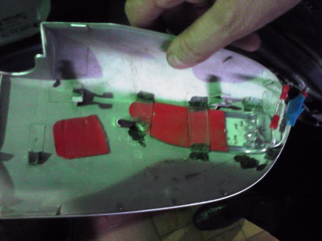

Я про репитеры Изображение
Про кожухи все знаю, т.к. менял оба зеркала и ремонтировал привод правого зеркала Изображение
Сделай плиз фотку, как идет провод из двери в крыло.В самом зеркале протащил где проходит штатная проводка? Т.к. у тебя пока нет корпуса тоже фоточку сделай.

Собственно вот. Обратная сторона кожуха [attachmentid=62221]
[attachmentid=62222]
Проводку сегодня вечером сфотаю.
У тебя наверное электроскладывающиеся зеркала, на Зафи все обычные.

Зеркала обычные, то, которое на фото я в Англии купил. Электрорегулировка + подогрев. Другого привода нет, складываю сам. А хром купил в Германии, по приходу обнаружил, что made in China.
