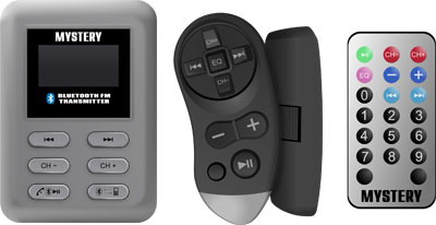

у меня такая вот штуковина http://www.techhome....icle_29496.html FM модулятор с пультом ДУ на руль. А говорят, на руль нельзя ничего цеплять. Насколько это правда, ведь товар продается, сертифицирован и т.д.????

вот с блютузом звук уже солиднее будет!

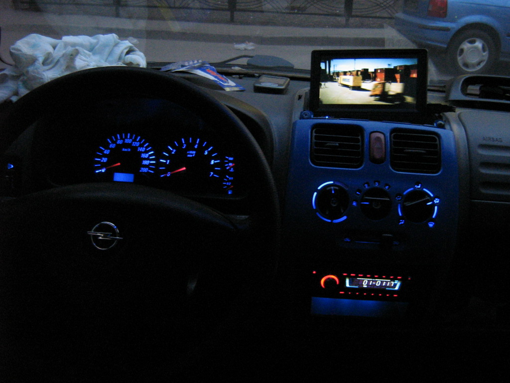

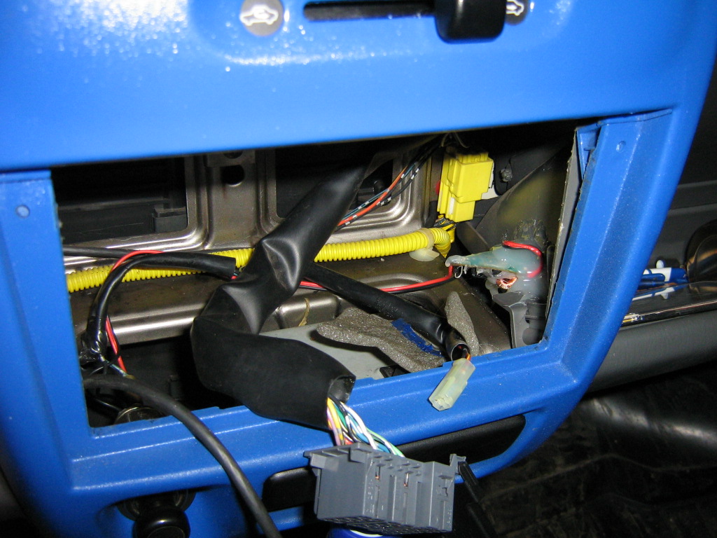

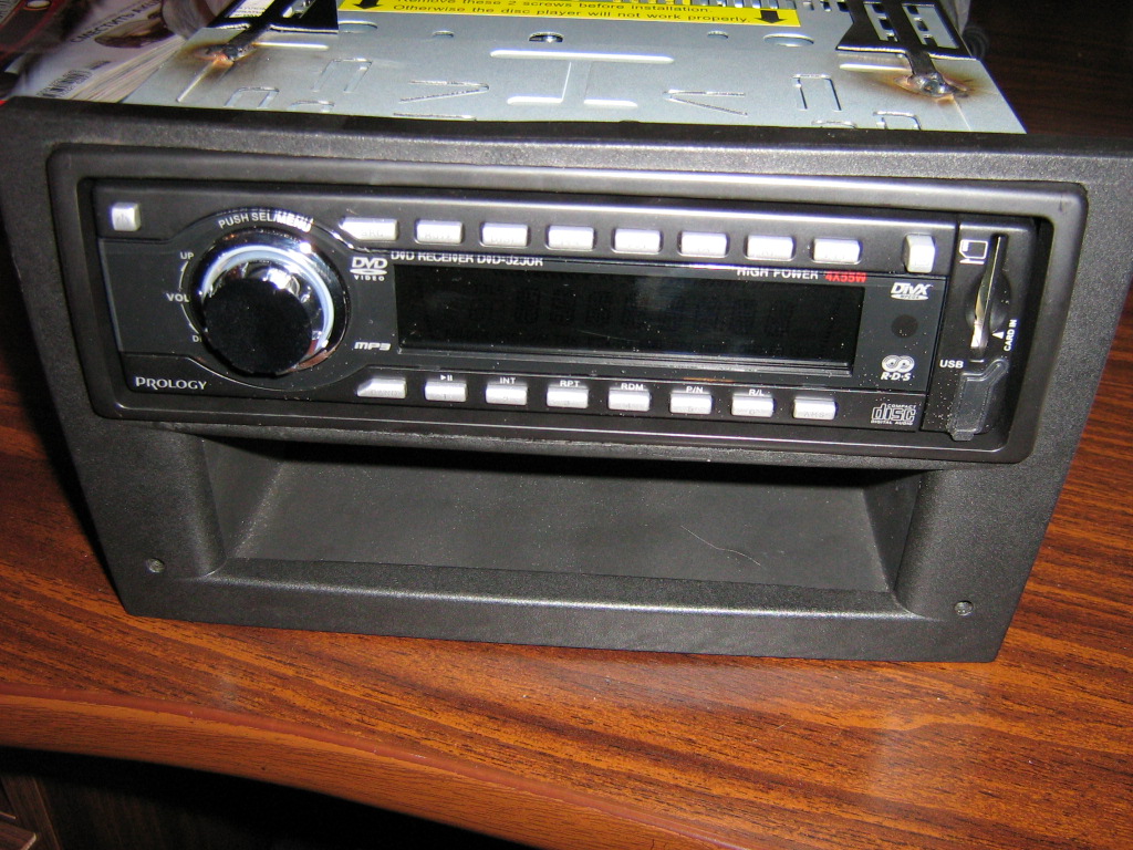

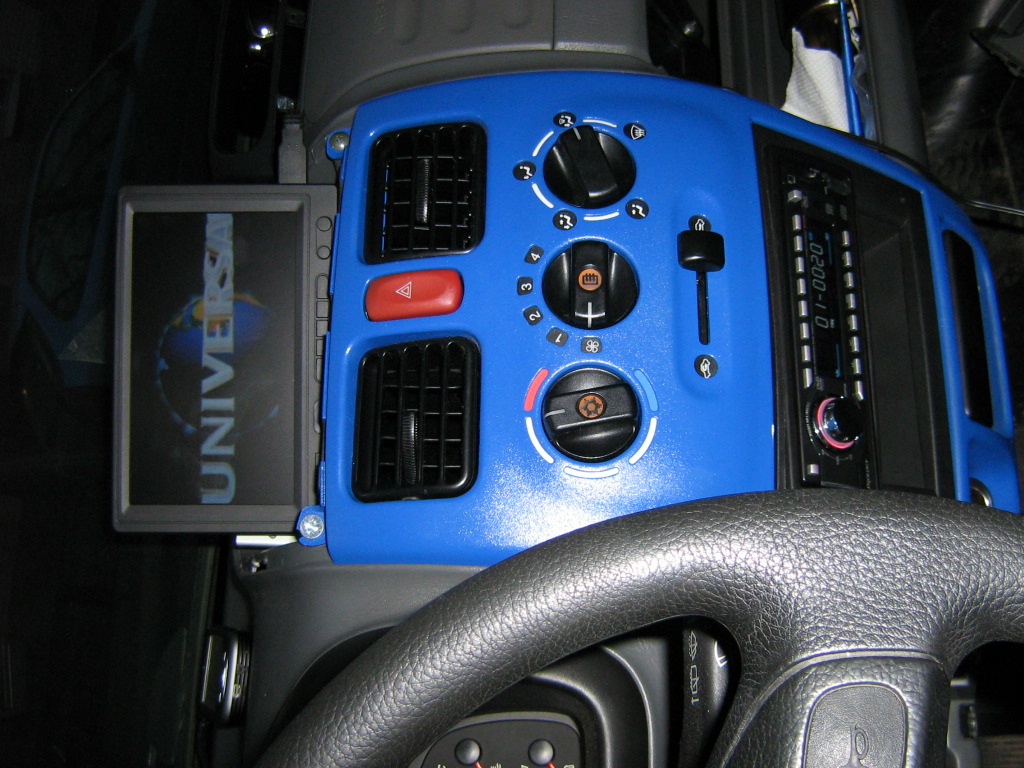

Вот про магнитолу:
[attachmentid=27759] [attachmentid=27760] [attachmentid=27761]
[attachmentid=27762] [attachmentid=27763] [attachmentid=27764]
магнитола пролоджи с ДВД, ЮСБи и картридером...
звук конечно не Накамичи и даже не Пионер...
но всё очень бюджетно и всё сразу...и не надо никаких

Прикольно!!! ar.gif Монитор можно на держатель(для навигатора) повесить! bf.gif и камеру заднего обзора приконтачить будет видео парктроник!

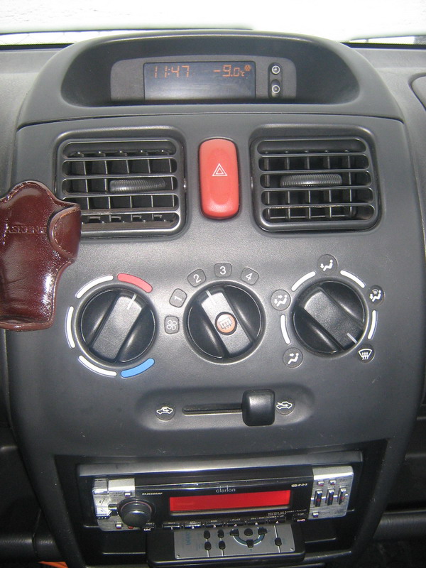

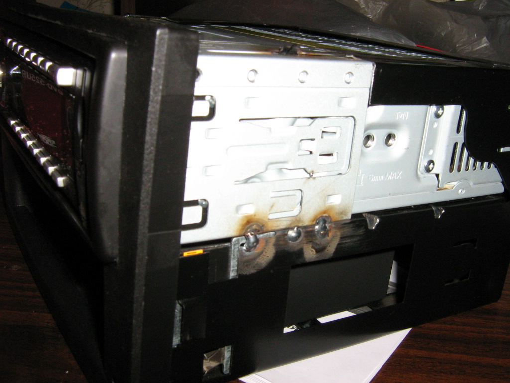

Как вариант. + впереди на штатные места пионеры 10 см, назад на самодельную полку 16-е DLS, ну и саб кларион в багажник 8-ми дюймовый. Все демонтируется за минуту, обшивка не нарушена. Рамка штатная на заказ 900 рублей

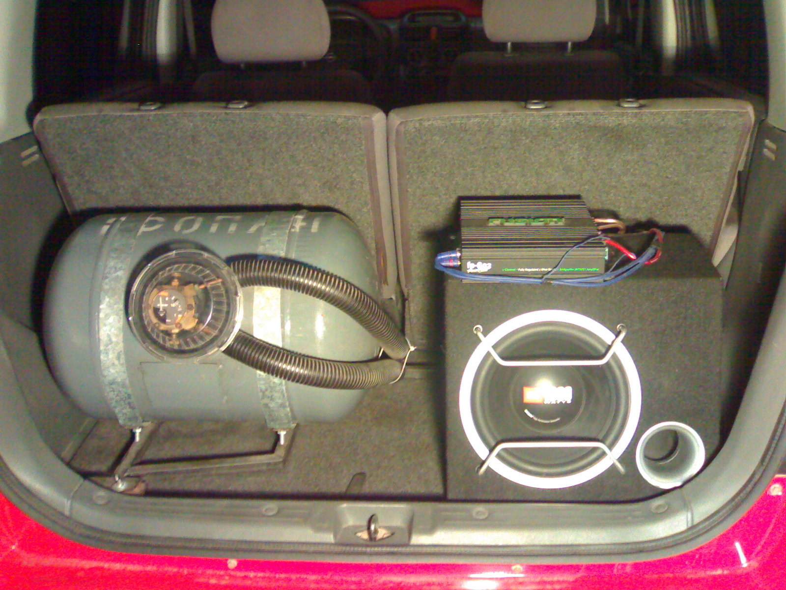

Одобряю.Такая же тема и у меня.

Хорошо конечно!!! Но саб под сидением всёравно круче! Совсем не видно, но зато как слышно! И багажник совсем пустой! ar.gif

А дисплейчик-то не по штатному работает ai.gif , включаешь мафон и время с температурой включается.А что бы все работало , аки как положено, надоть, взять и перерезать проводок питания антенны,между магнитолой и штатным родным разъемом.Потом снять накладку с передней правой дверной стойки,найти два проводка-один коаксиал, антенный, второй питание активной антенны и тоже его перерезать,а потом взять проводок и сростить, один конец-провод уходящий на крышу, второй конец провод питания антены отходящий от магнитолы

Спасибо за совет. Сохраню может когда воспользуюсь. А пока помоему забавно: мафон включил - дата исчезла, и не мешает пустой информацией. Еще раз спасибо!

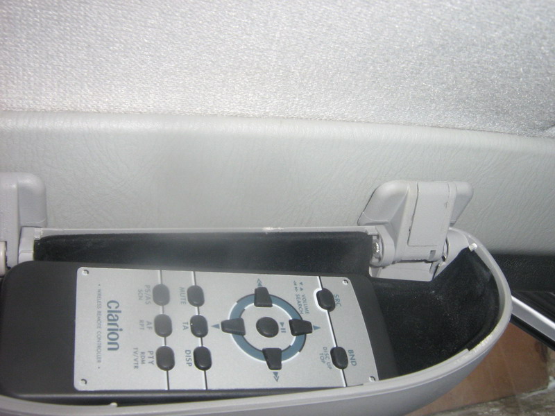

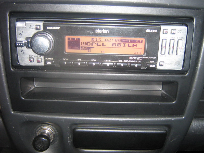

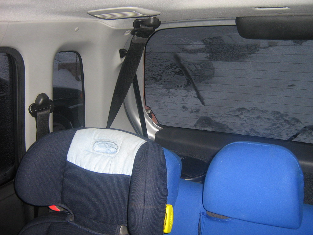

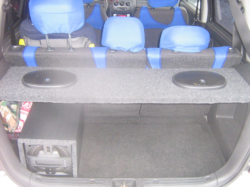

у меня вот так
