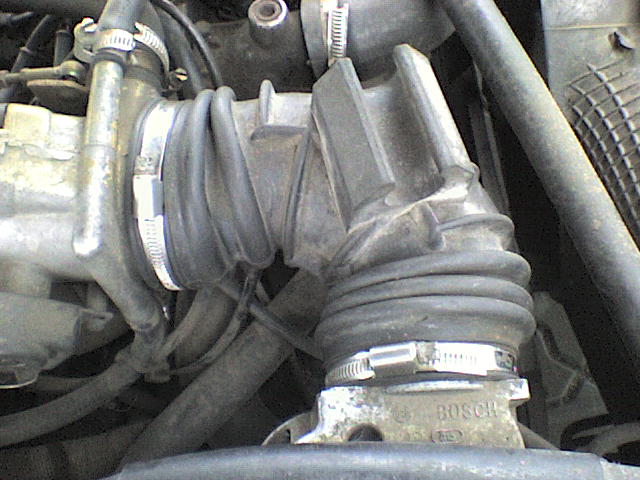

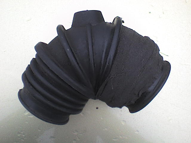

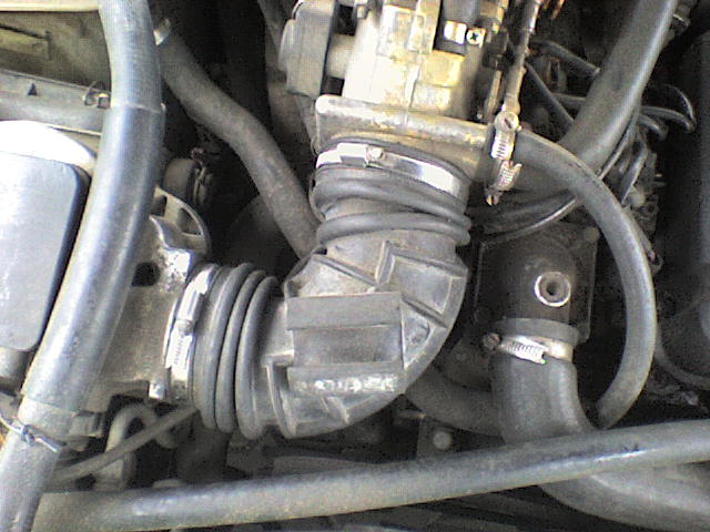

Купил сегодня на разборке гофру от Сьеры! 350 руб всего. Немного по размеру она больше и диаметры отверстий у нее на концах одинаковые, но на отверстия расходомера налазит свободно, а где заслонка налазит но тоже без особого напряга, т.е. не сильно растягивается, не должна сама порваться, да и сама она сжимается, хотя выглядит подлинее чем родная. Вообщем лучше так, чем ездить с порваной и перемотанной изолентой! Завтра фото выложу, забыл сфоткать, на работу спешил!
А вот с торпедой, видимо попадалово у меня. т.к. она перетянута вся "кожей", и пепельница наглухо заклеена.... Но в любом случае спасибо на инфу, снимать то все равно надо, ну не мерзнуть же всю зиму!

фото "родной" гофры перемотанной изолентой! В наличии нет. Только на заказ, ждать 2 недели. Цена - 1350 руб.
и фото "не родной" гофры... как грязи на разборках, думал еще одну купить, шоб была

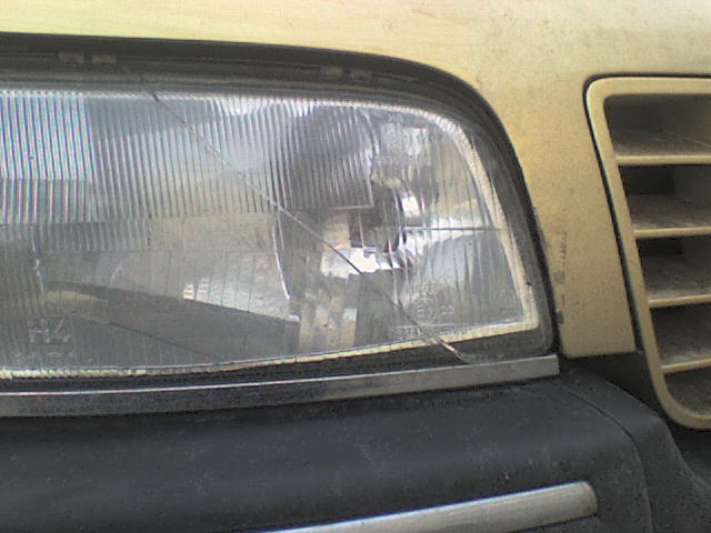

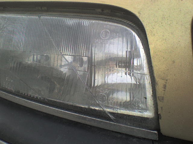

Вчера капот закрывал… тут он с руки соскальзывает и падает… финита, мля, комедия… правое стекло фары треснуло попалам, мля… теперь нада где-то стекляшку эту искать…
